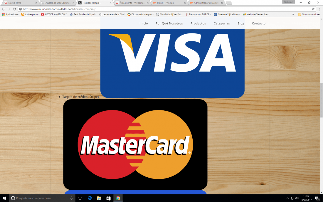

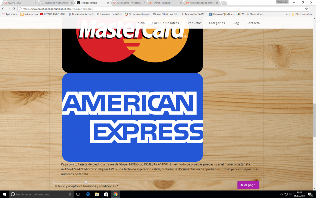

Estoy realizando pruebas con la pasarela de pago Stripe, pero cuando se llega a la página de selección de forma de pago, se muestra en Stripe las imágenes de las tarjetas de crédito que se exhiben en su publicidad demasiado grandes. Podéis decirme cómo reducirlas al mínimo tamaño?. Gracias.

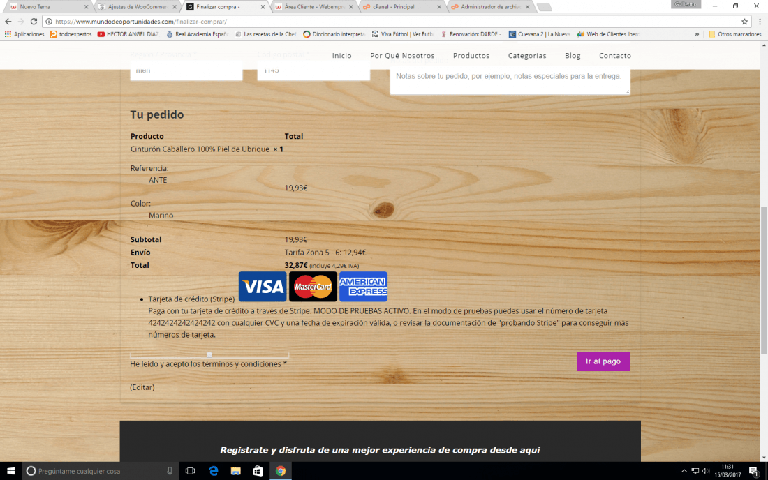

Ah!, he probado a realizar una prueba con la consola de "Inspección" (Típico click en botón derecho y luego seleccionar "Inspección"), localizo la instrucción y cambio su valor y efectivamente se arregla, pero cuando voy a realizar el cambio en Cpanel - Administrador de Archivos - carpeta de mi dominio en cuestión - wp-content - plugins - woocommerce - assets - carpeta css - woocommerce.css - voy a la edición del código y pego al final de todo el código que me ha funcionado con la consola de "Inspección", pero no surte efecto. Es posible que no sea en esta ubicación donde deba realizarse este cambio?.
Adjunto imágenes de pantallazos que he realizado para que veáis el tamaño, aunque la tercera imagen la he hecho cuando cambio el valor en la consola de "Inspeccionar" para que veáis cómo debería quedar.

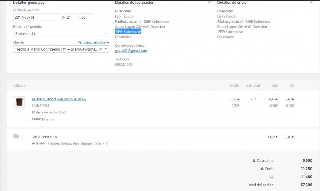

Cuando metes al carrito la compra y le das a "finalizar compra", te lleva a la página de "Finalizar Compra", en donde se le da la opción al cliente de registrarse o no, pero en este caso, se rellenan todos los datos posibles; luego se selecciona la forma de pago, o sea, Stripe, se da click al botón "Ir al Pago" y, es entonces cuando sale un cuadro pidiendo colocar el número de la tarjeta y demás datos.

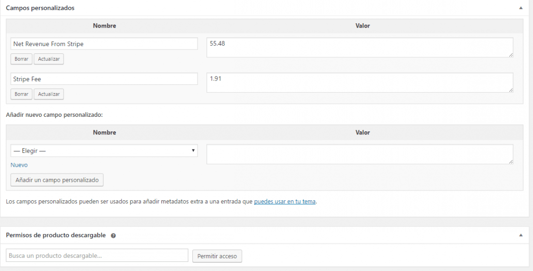

Lógicamente, al ser confirmado el pago, se muestra el recibo de pago para el cliente y por lo tanto, no el fee que cobra Stripe al vendedor, esta información llega automáticamente al apartado de pedidos del módulo de Woocommerce, para ello, te he adjuntado un pantallazo de un ejemplo en donde puedas observar el fee.

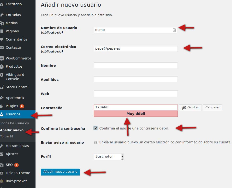

Crea un usuario por ejemplo demo para que podamos realizar una compra y verlo.
.- Accede Usuarios -> añadir nuevo
.- Crea un usuario por ejemplo Demo y nos adjuntas los datos.
PD: Abre la tienda Amigo que quiero una mochila 😉

Ya está creada exactamente con los datos que me has indicado en la imagen.

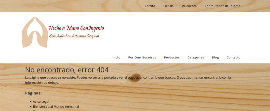

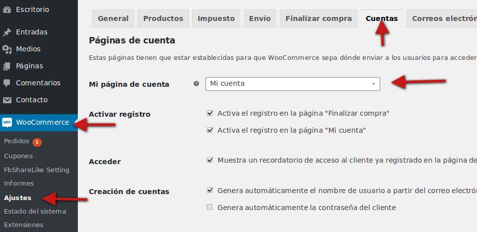

No tenemos suerte, cuando intento ingresa obtengo el error 404 ( Pagina no encontrada )

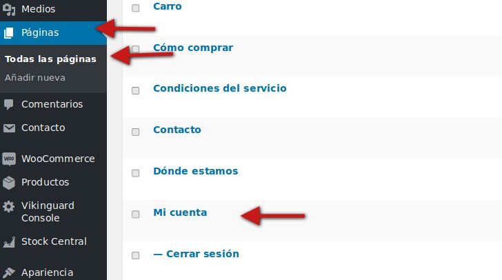

.- Accede a Woocommerce -> Ajustes -> Cuentas
.- Mi página de cuenta , comprueba que tengas seleccionada la pagina ' Mi cuenta '
.- Accede a paginas y revisa que la pagina Mi cuenta este creada:

Ya lo he solucionado, todo estaba correcto, lo único es que me tocó activar el registro directamente en la página de "Mi Cuenta" y al probarlo, ahora sí que funciona. Ya puedes proceder a realizar tus pruebas. los datos de ingreso son los mismos.

Puedes probar agregando el siguiente código CSS:
.wc_payment_methods img{
	max-width:100px!important;
Agrega este código al final del archivo:
/wp-content/themes/epik/style.css
Puedes cambiar 100px por algún otro valor,
