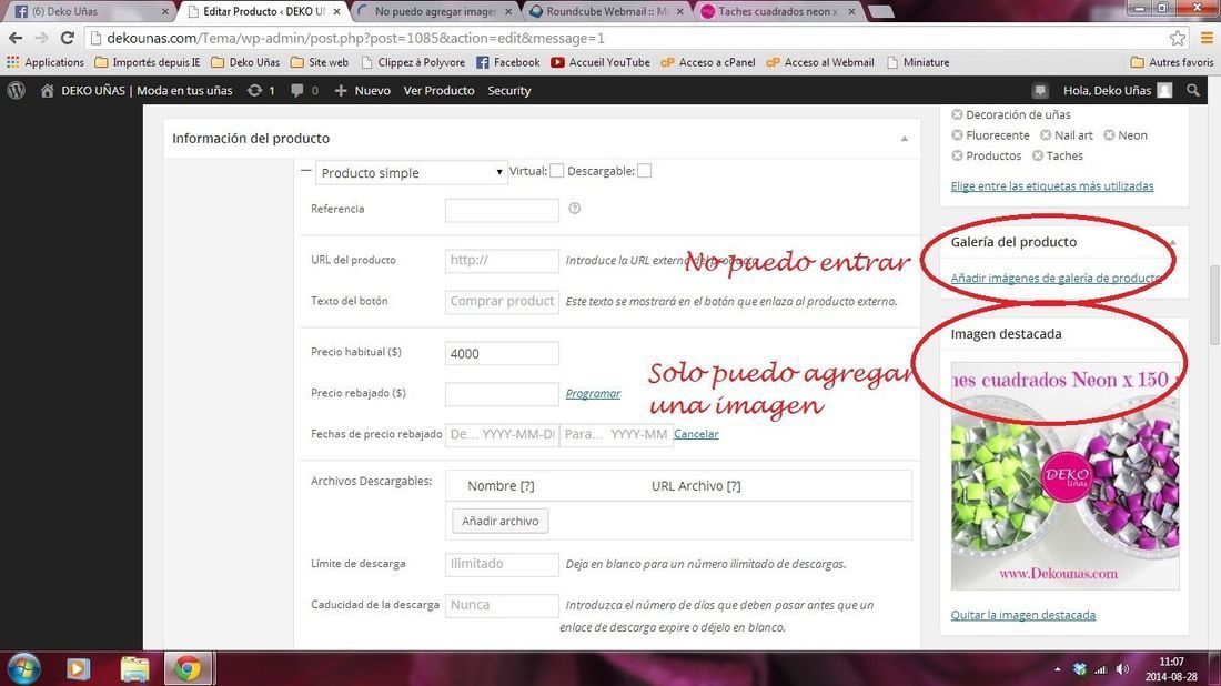

Si, el problema es en la administracion, te adjunto las capturas...

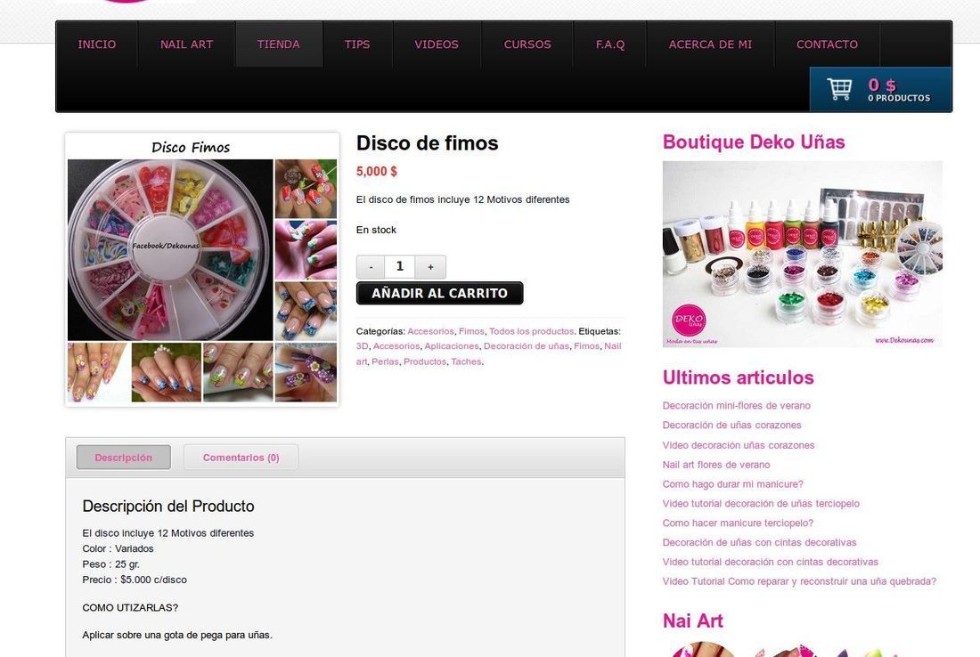

En la pagina no se puede ver mucho, ya que solo puedo agregar la imagen destacada pero no puedo añadir una imagen a la galeria de imagenes, es mas... ni siquiera puedo entrar para escoger la imagen... http://dekounas.com/Tema/producto/disco-de-fimos/

Para el 1 problema: cuando creo uun nuevo producto, puedo entrar los tags, la descripcion, el precio y la gestion de stock, y agregar la imagen destacada, pero cuando darle click en el boton «añadir imagen de galeria de producto» no entra, y por el contario hace como una actualizacion y se va hasta el inicio de la pagina (arriba) donde se pone el nombre del producto. Es decir no puedo entrar a escoger las imagenes. (adjunto captura)

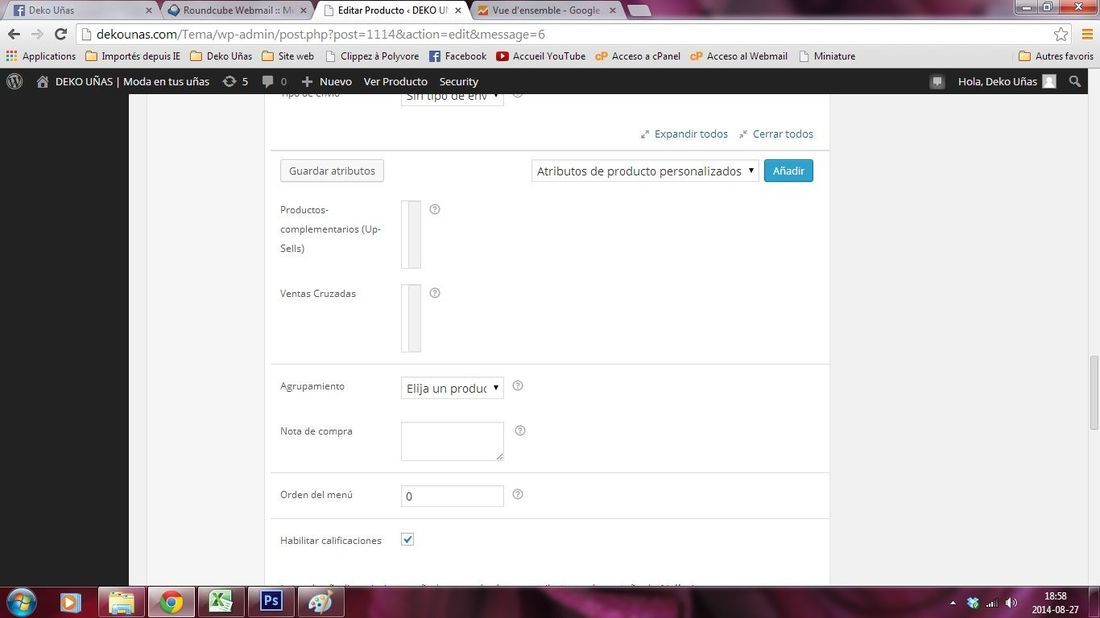

Para el segundo problema: cuando voy a asignar un atributo a mi producto, solo me deja escoger que tipo de atributo voy a usar, por ejemplo: color , forma... pero no puedo escoger los colores... no puedo hacer nada con los atributos. (adjunto captura).

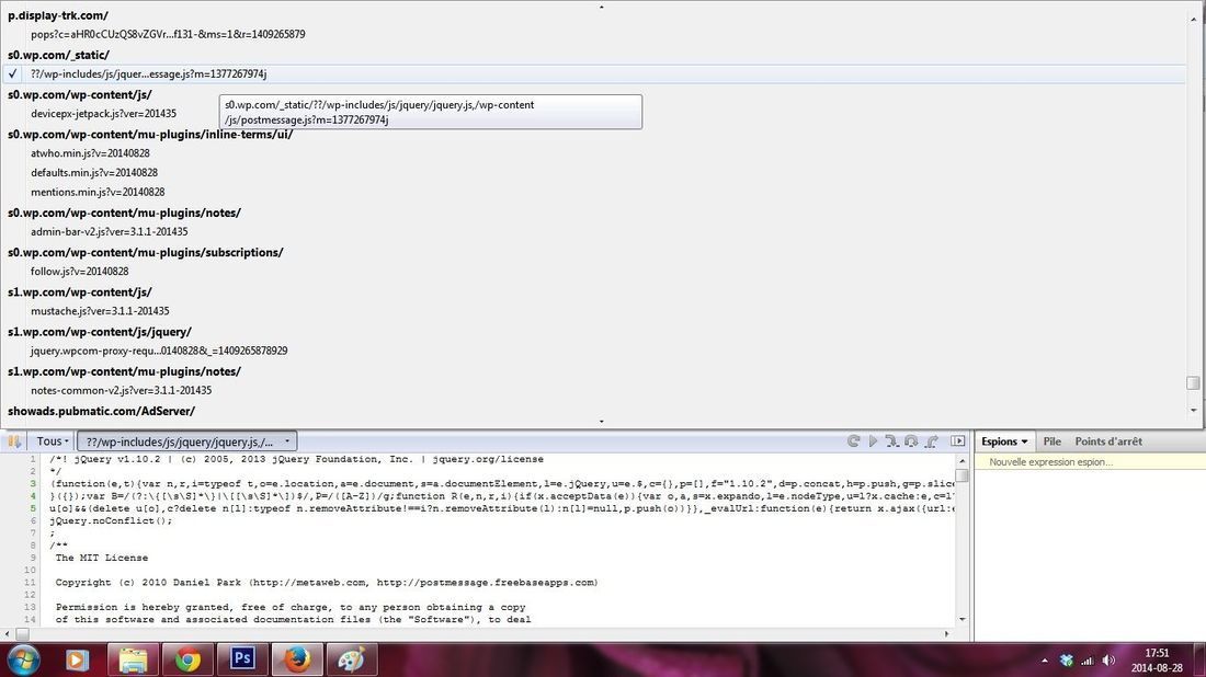

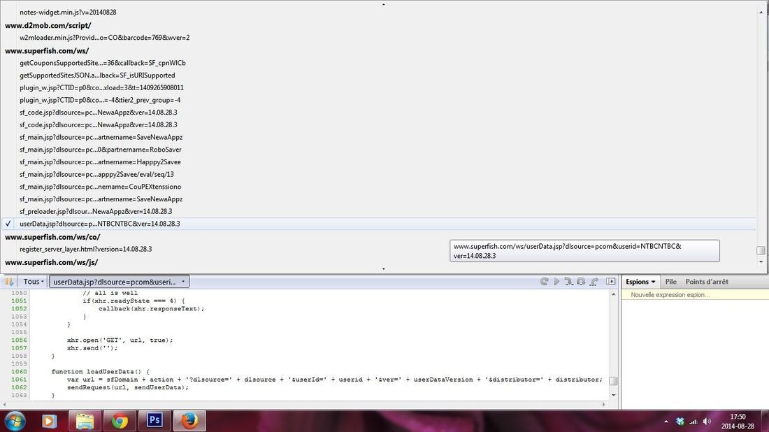

Johnny, ya lo ejecute y me aparcen unos errores de jquery (adjunto capturas) y otros de sintaxis.
