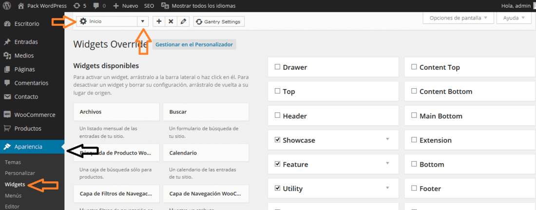

Para añadir o cambiar los Widgets tienes que ir a "Apariencia ==> Widgets" y arriba a la Izquierda veras un desplegable donde tienes que seleccionar "Inicio", Veras todos los Widgets que tienes publicados para la página de inicio, ahí podrás añadir o eliminar los módulos que quieras.

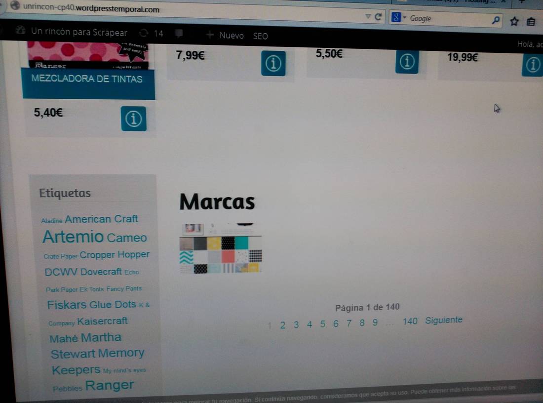

No se que pasó ahora, pero tenia un Slider y se ha ido. Creo que en la foto que os mando lo podréis ver mejor. Debajo de donde pone marcas no estaba esa foto de un artículo, sino que aparecía el slider que ya tengo creado. Y debajo donde están los números de páginas, al picar en siguiente u otro número da error.
Siento tantas preguntas pero es que no me aclaro nada. No sería mas fácil poder modificar los menús simplemente con una plantilla de cuadrículas e ir moviendo con el cursor los Widgets? esto es posible?

Hola, disculpa no me dí cuenta del formato, ahora espero que sí podáis verla. Donde pone marcas quería que apareciera un Slider, estoy usando el Soliluquy ya que el que ya viene, el RokSprocket, me daba problemas para subir imágenes, no las cargaba. La imagen que veis ahí debajo de la palabra Marcas es el último artículo que he metido, cada vez que meto otro se va modificando y no quiero que salga esto, tan sólo un Slider

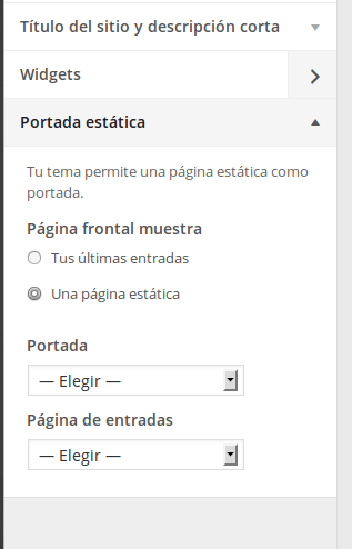

Para configurar lo que carga al incio la web (al acceder en tu caso a Contenido solo visible a usuarios registrados) debes ir en tu escritorio a Apariencia -> Pesonalizar y ahí puedes seleccionar en el apartado Portada estática lo que quieres que se cargue:
- Tus últimas entradas (creo que esta es la opción que debes de tener seleccionada)
- Una página estática (esta es la opción que debes escoger)
Y dentro de esta última opción puedes seleccionar en portada o página de entradas qué página o sección de tu web cargar (en tu caso sería inicio)

ok, pero esta solución no me vale, es que tengo encima dos widgets, use Productos Woocommerce para crear "lo mas vendido" y "Ofertas", y claro, si pongo la página estática pues esto no me sale. No hay alguna manera de que en vez de que me salgan solo las imágenes de las ultimas entradas ahí abajo, poner una imagen fija ?

También en la parte baja donde salen los números de las distintas páginas de las entradas de artículos, me sigue dando error

Este theme usa gantry, revisa el overrides de inicio, en la configuración del overrides revisa el taba de Avanzado y luego Dehabilita mostrar contenido, ten en cuenta que esto sólo lo harás para el overrides de inicio
