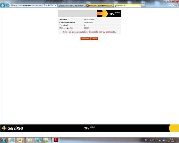

He estado siguiendo las indicaciones de vuestro video de configuración de TPV Virtual de SERMEPA, y el problema que tengo es que al realizar una prueba de compra, no conecta con las URLs de Sermepa:
$url_tpvv='https://sis-t.sermepa.es:25443/sis/realizarPago'; // URL de Sermepa para entorno de pruebas.
//$url_tpvv='https://sis.sermepa.es/sis/realizarPago'; // URL de Sermepa para entorno real
He probado con las dos y aparece directamente la siguiente ventana de error que os adjunto
Sabéis dónde puede estar el fallo??
Muchas gracias, slds,

Hola Jose,
¿Has verificado con tu entidad bancaria que se establece conexión con la pasarela?, ten en cuenta que la captura que facilitas no se genera en nuestros servidores sino en los de la entidad o donde ellos tengan contratada la gestión de su pasarela de pago por lo que si hay problemas de autenticación en esa fase o parte del proceso, debes consultar con ellos.

Según me comentan en Bancaja, parece que todo está Ok.....
He visto el código del mensaje de error y se trata de sis0042, que se refiere a que "la firma enviada no es correcta".... sabes cómo puedo solucionar esto?
Muchas gracias!

Ya lo he revisado, en mi caso, te comento:
Al realizar la compra, no conecta con la Pasarela, me da directamente el mensaje de error: "la firma enviada no es correcta"
La pasarela está activada en entorno real, ya me han pasado la documentación desde Bancaja. Me dicen que por defecto está activo el entorno real y si quiero instalar el entorno de prueba tengo que solicitaelo, pero imagino que en modo prueba, tendría el mismo problema...
En cuanto a lo que comenta Pablo, tanto en notificacion_sermepa.php como en la configuración del tipo de pago tarjeta de credito, la firma está como SHA1
Me puedes dar alguna otra indicación??
Muchas gracias,
Respondido : 26/11/2012 10:30 am

al hacer el intento de pago, cuando te muestra la página de error del banco, si pulsas con el botón derecho del ratón y pulsas en ver código fuente, deberías de poder ver en el código algo así:
Error en datos enviados. Contacte con su comercio.
El error no tiene por que ser SIS0261, puede ser otro, pero el formato es ese...
Sabiendo el código de error, se puede consultar en la documentación de SERMEPA que está pasando...

Hola,David
El error es SIS0042, que según la documentación que tengo es "la firma enviada no es correcta",
sabes cómo puedo solucionar esto??
Muchas gracias!

Hola, David
El problema es que en el momento de dar ok al pedido, la pagina de thankyou de virtuemart sólo aparece 1 segundo, por lo que no puedo acceder al código... enseguida aparece la ventana de error:
