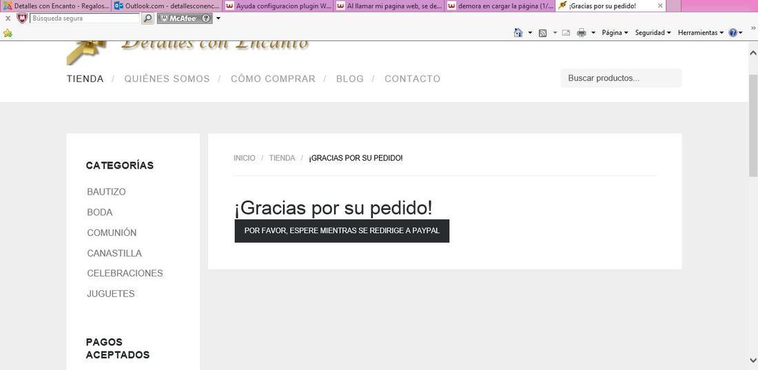

Tengo un Virtuemart 2.6.6 y tengo un problema con el pago PayPal.
Cuando el cliente da a pagar con PayPal se queda la pantalla que adjunto y no carga la de PayPal para terminar de pagar. Si el cliente le da a "Por favor espere mientras se redirige a PayPal" sí que aparece pero sino no.
Cómo puedo corregirlo?

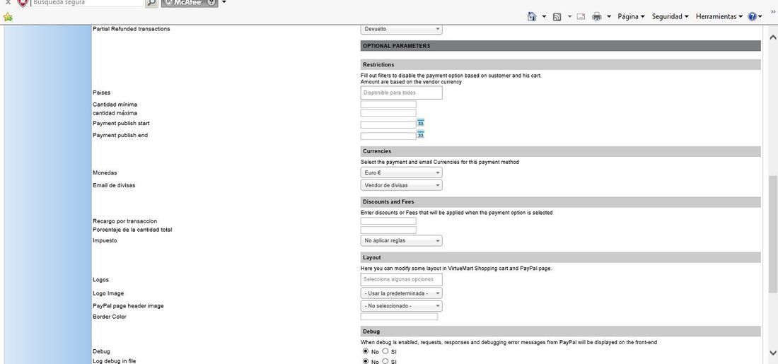

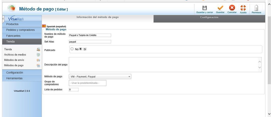

Adjunto capturas de configuración PayPal.

La configuración parece estar correcta, prueba a desactivar el modulo de cookies que tienes en la parte inferior y verifica nuevamente.

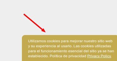

Miembro Moderator
Te adjunto una captura.

Cursos Gratuitos WordPress
Mª Isabel Alonso
 Mª Isabel Alonso
He desactivado el plugin System Eu Cookie Directive que es el que genera esto y tampoco funciona.

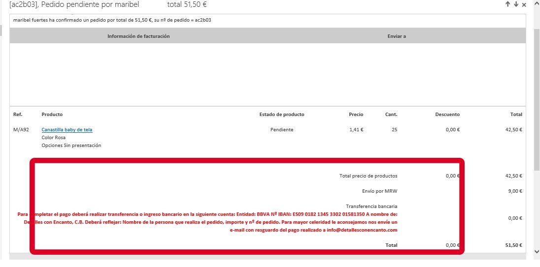

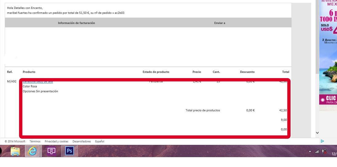

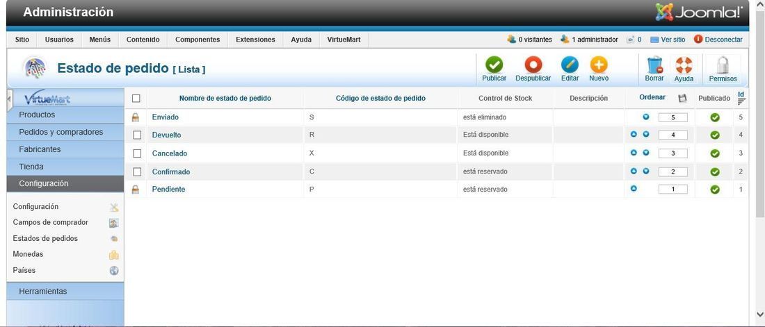

1 - Cuando el comprador realiza la compra se envían 2 e-mails de confirmación de pedido (en vez de 1), tanto al comprador como al vendedor. En el primero no se indica la forma de pago ni de entrega y en el segundo e-mail sí. Desde otro hilo se me indicó que probara a quitar el estado de pedido para que no le sea enviado el e-mail al cliente, pero sobretodo en el caso del pago por transferencia es indispensable que le llegue al cliente copia del pedido para que pueda realizar el pago. Adjunto imagen de pedidos duplicados y de configuración de compra de virtuemart y de los estados de pedido. Desde Virtuemart sólo se me indica que quite el pendiente para que no se envíe al cliente mensaje, pero como indico no me sirve.
