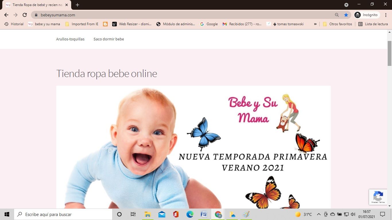

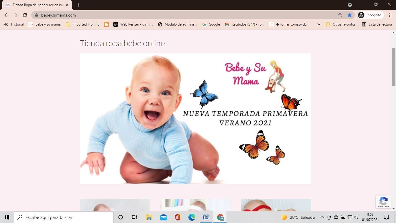

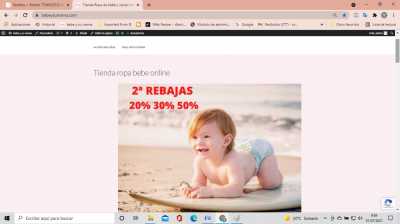

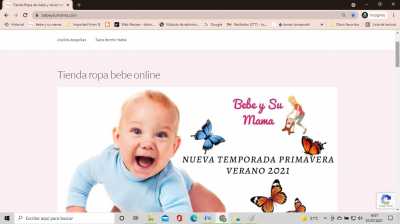

Adjunto dos fotos, yo en mi versión de administración tengo puesta y veo la primera la del niño en la playa. Pero a todo el mundo y luego aparece la antigua, la del bebe y las mariposas. Además se ve todavía la función del plugin y funciona y todo cuando pulsas en la galería.
como se en administracion
como se ve en realidad

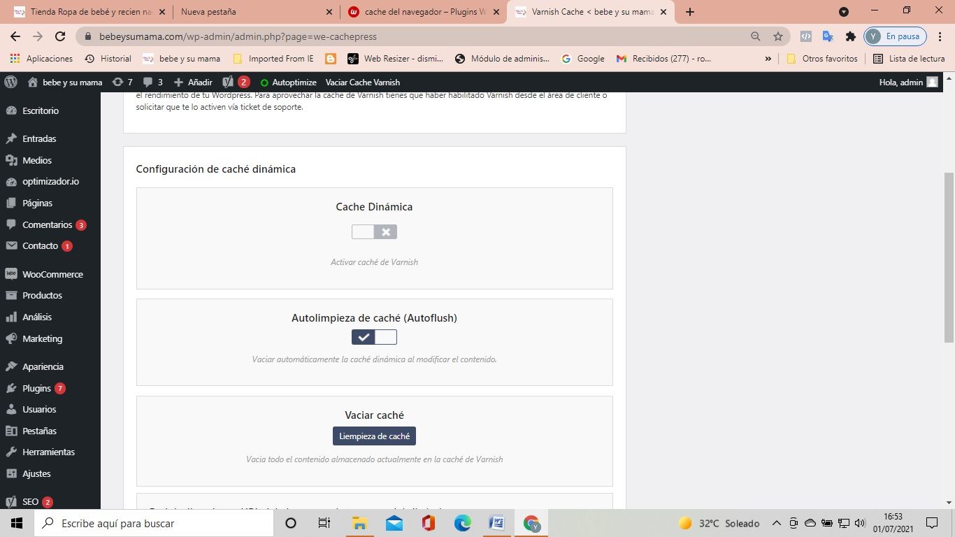

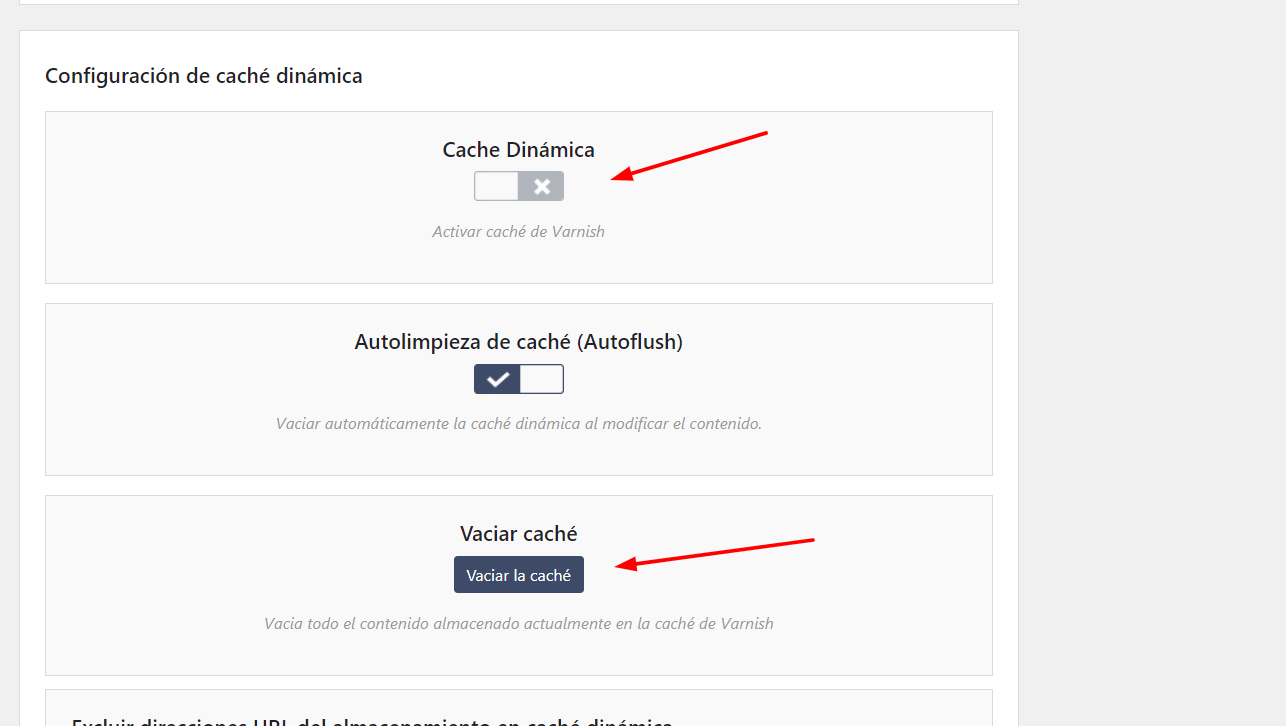

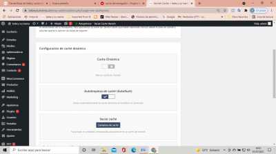

Hola Yolanda,
Puedes enviarnos una captura como tienes configurada la opción de varnish cache, como comentar Pepe verifica lo siguiente ingresa a las opciones y desactiva la opción de caché dinámica, luego pulsar en vaciar cache
Screenshot   2021 07 01T103739.070
Luego de ello borra las caché del navegador y verifica abrir el sitio web en una ventana en incógnito u otro navegador. Puedes ver más información sobre como funciona magic cache en el siguiente articulo -> https://guias.webempresa.com/preguntas-frecuentes/magic-cache/

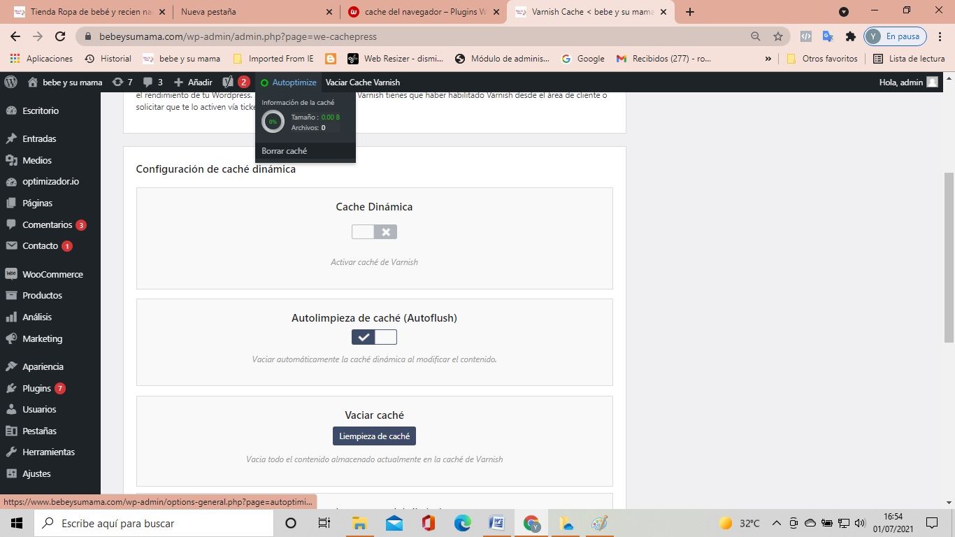

Hola buenas :
adjunto pantallazo de magic cache
pantallazo de autopmize
y como se sigue viendo.
He intentando cambiar incluso la pagina pero me ha dado igual.
pantallazo de cache
cache de autooptimize
sigue igual

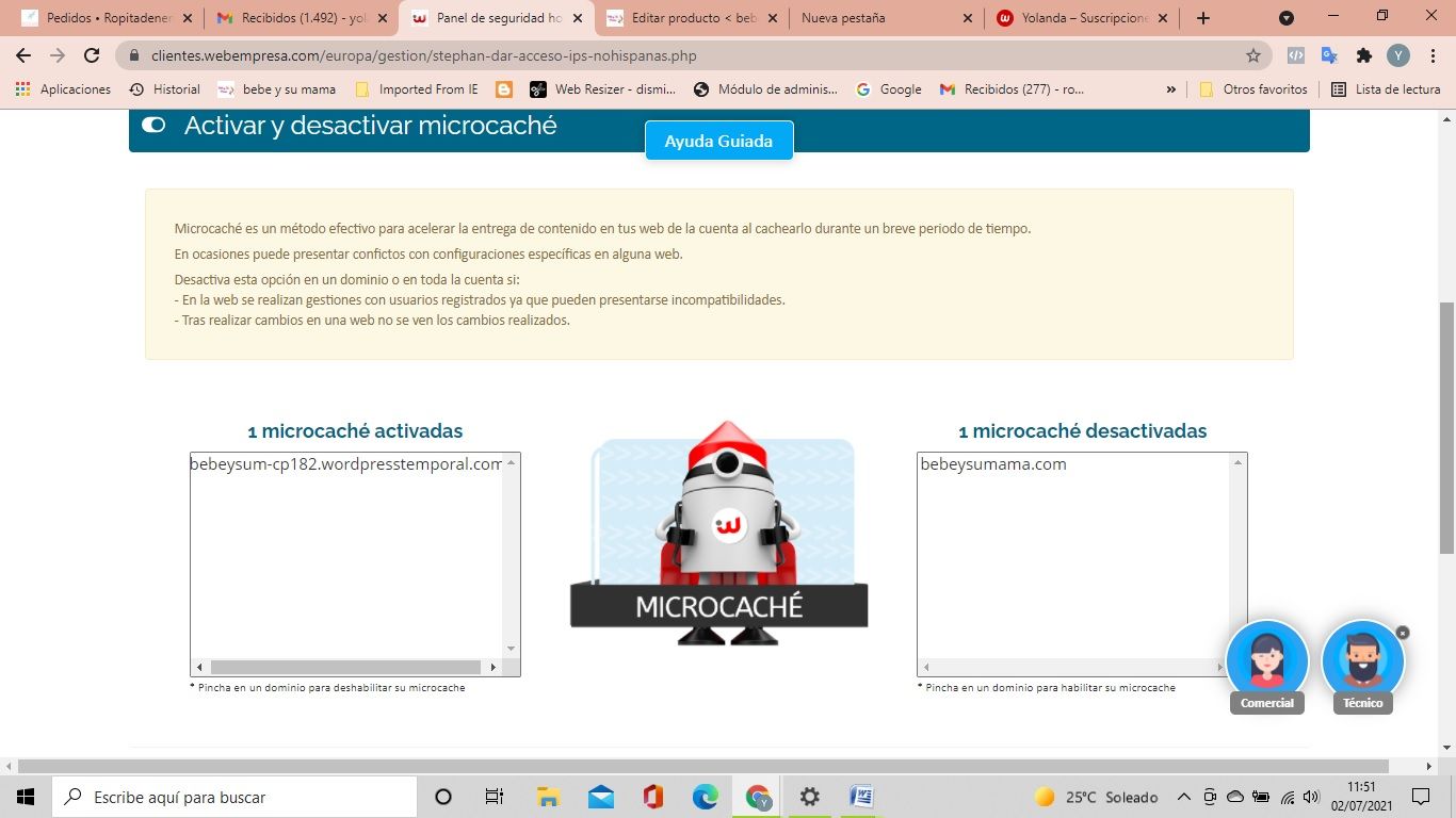

Hola Yolanda.
Veo que tienes Micro cache activo.
Manda un ticket a soporte para que lo desactiven y así vemos si el problema puede venir de ahí.

Hola buenas he desactivado el microcache
y todo sigue igual.
No se ya que puede ser.
Respondido : 02/07/2021 9:54 am
Respuestas: 183
Te mando un pantallazo.
microcache desactivado

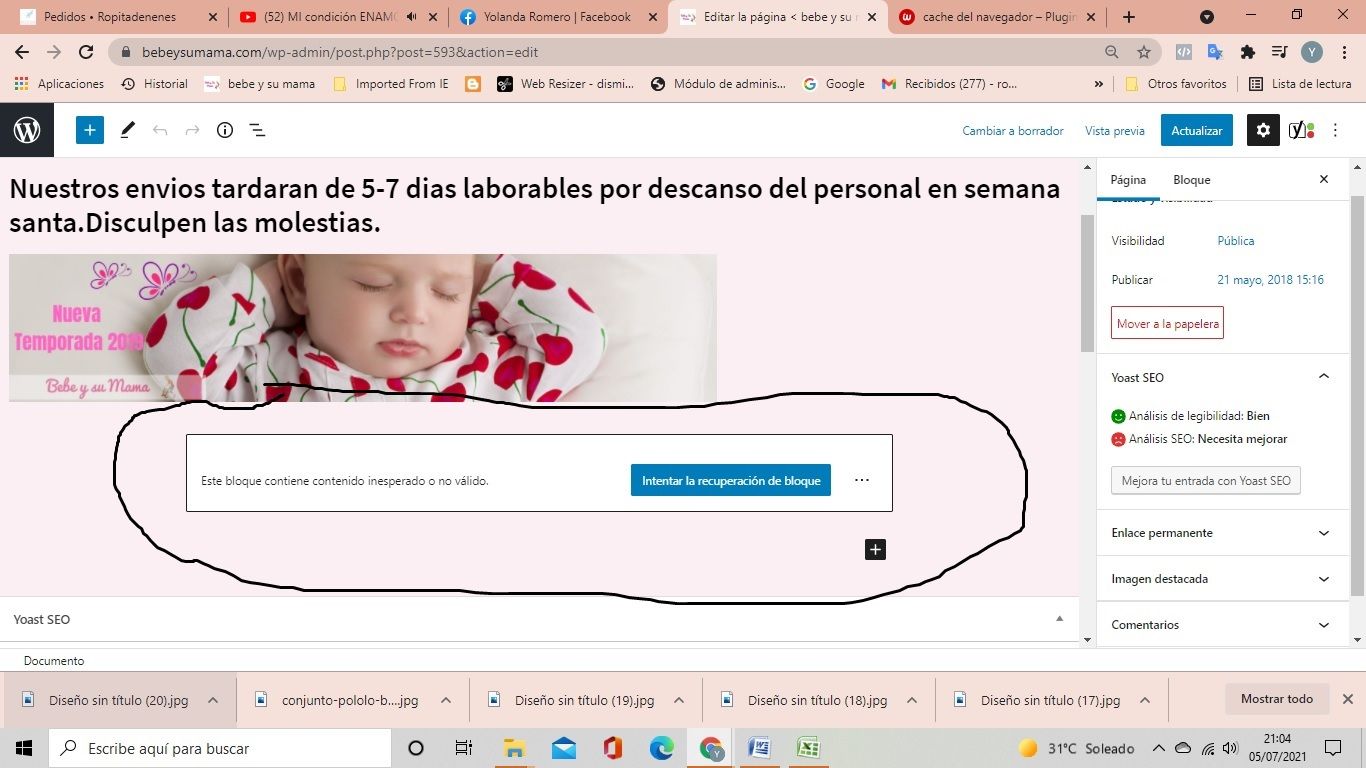

He estado revisando las paginas y algunas al editarlas para personalizar
Aparece un mensaje de error en el bloque.
Es un error quizás de la actualización de WordPress. Lo actualice a la ultima versión.
Os adjunto un pantallazo.
error en bloque
