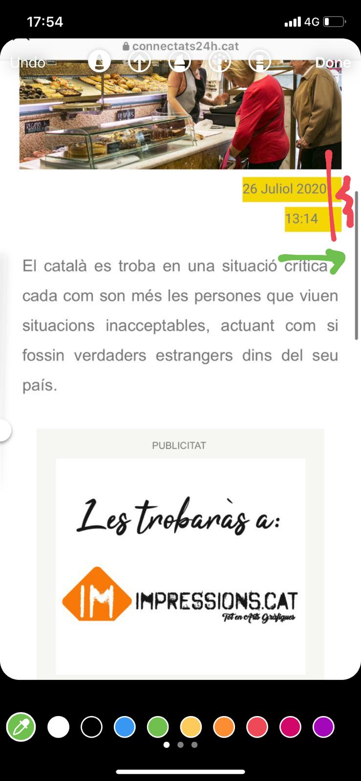

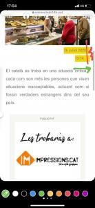

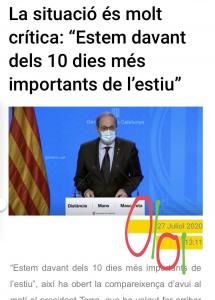

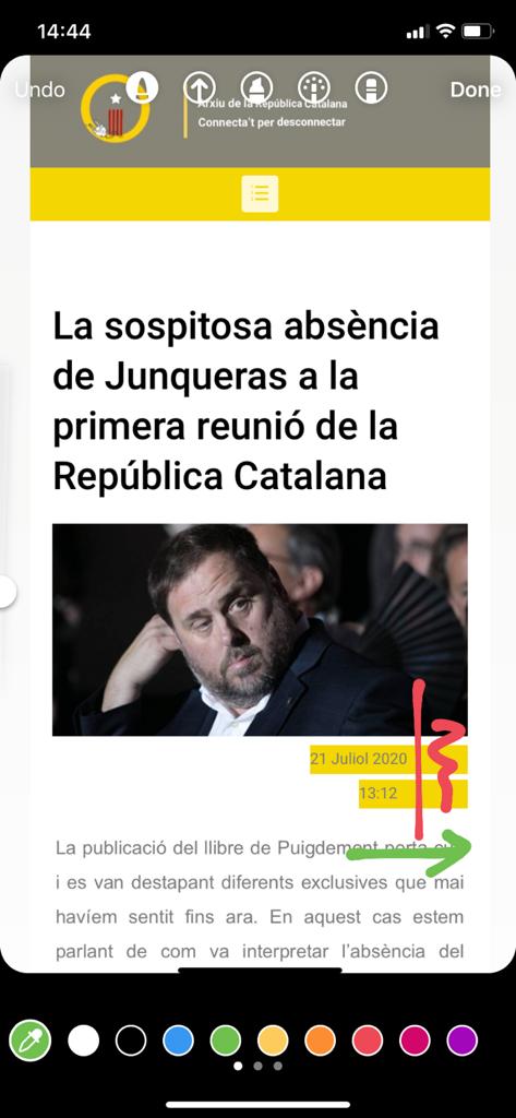

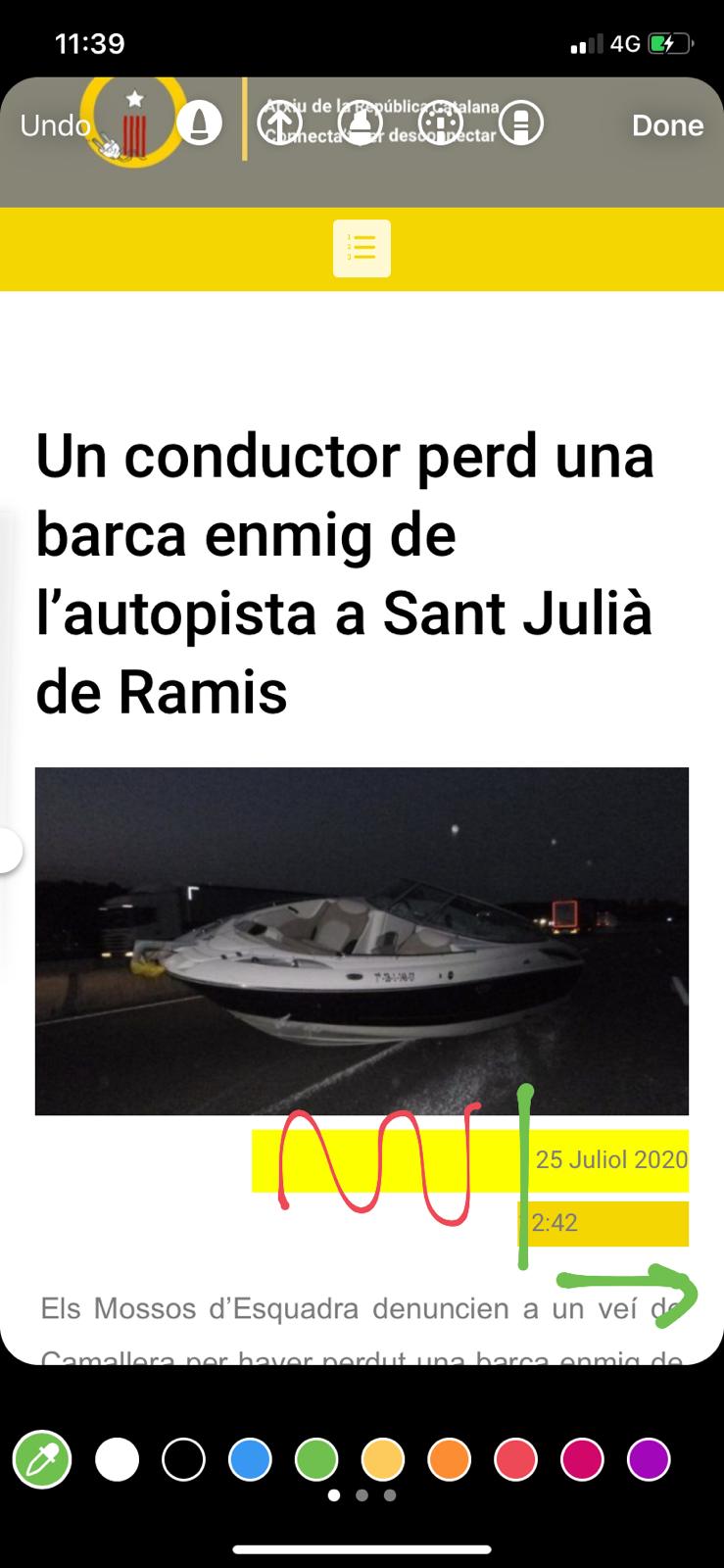

Te dejo ahí dos capturas de pantalla tomadas des de distintos mobíles donde se puede apreciar perfectamente que dependiendo de con que mobil se mire se ve d'una marea u otra:
WhatsApp Image 2020 07 26 at 17.53.24
WhatsApp Image 2020 07 26 at 17.54.47
Lo que busco es que quede alineado a la derecha tal i como se indica en verde, que quede alineado con el margen del texto  de la noticia i la imagen, que debo hacer?
Muchas gracias.

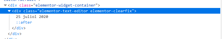

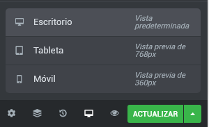

Inspeccionando con chrome puedo ver que estos textos son directamente de elementor, por lo que podrías verificar directamente entre las opciones de estilo del elementor, cuando estés en este elemento puedes señalar de la parte inferior izquierda el botón de responsive:
El ícono es el que tiene un monitor, al dar click obtendrás las opciones de visualización en tablet y en móviles, directamente desde estas secciones, los cambios que hagas solo se verán para estas, ejemplo:
Si seleccionas tablet los ajustes que hagas en tu sitio solo se verán al momento de verse en resolución de tablet, lo mismo aplicaría para móviles.
Puedes verificar si entre las opciones de diseño de este elemento esta la de alinear a la derecha directamente en el constructor, de esta forma evitamos saturar el sistema con códigos css, nos comentas si logras ver estas opciones.

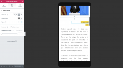

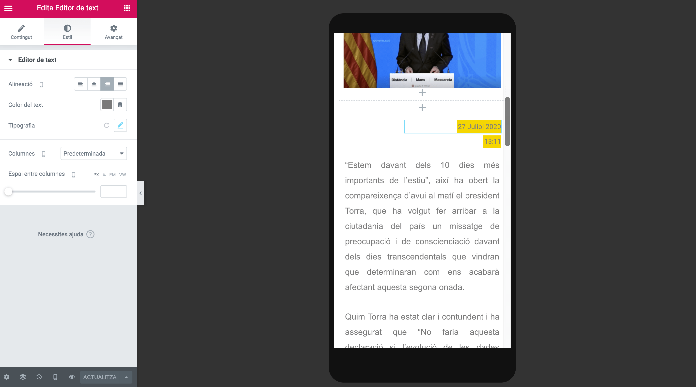

Si marcas la opición de alinear a la derecha des de la pagina de edición, queda como deseamos....
Captura de Pantalla 2020 07 27 a les 15.15.49

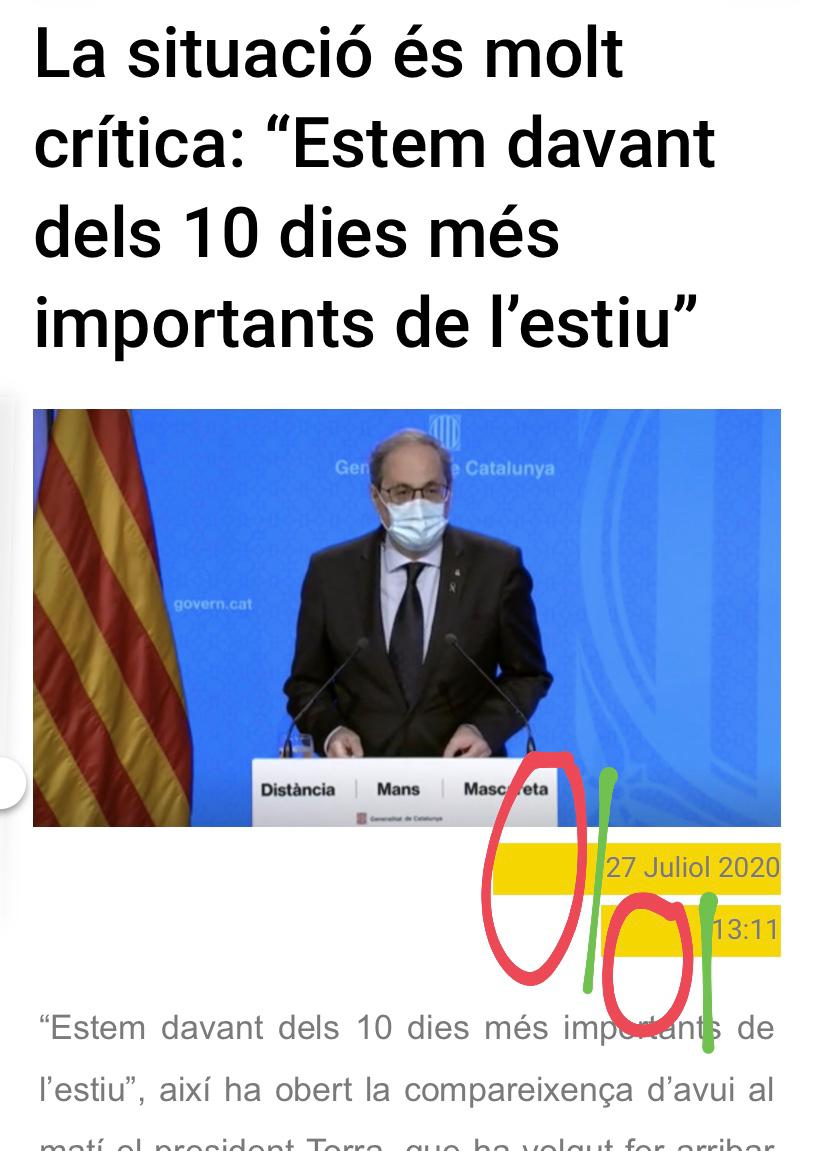

Però en la realidad, cuando lo miras desde un mobil pasa esto:
WhatsApp Image 2020 07 27 at 15.20.53

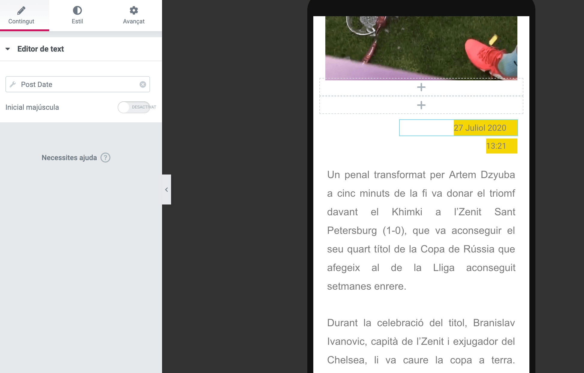

@argenis
No hay el apartado HTML porque la fecha se escribe sola dependiendo del día que es, y con la hora pasa lo mismo. Como lo hacemos?
Captura de Pantalla 2020 07 27 a les 17.34.49
Respondido : 27/07/2020 3:36 pm
Respuestas: 12470
Hola Eduard,
Perfecto, en este caso supongo eso que editas es la plantilla general para que se muestran las entradas? en este caso en la última captura que envías ingresa a estilo, y alineas el texto a la derecha, luego le eliminas el color del fondo y por último ingresas a avanzado y en Id de CSS le asignas un nombre supongamos al titulo (titulo-post) y al de la hora (hora-post) esto para poder ver si te podemos proporcionar un css específico para estas dos zonas y que no afecte al resto del contenido.
Respondido : 27/07/2020 3:46 pm

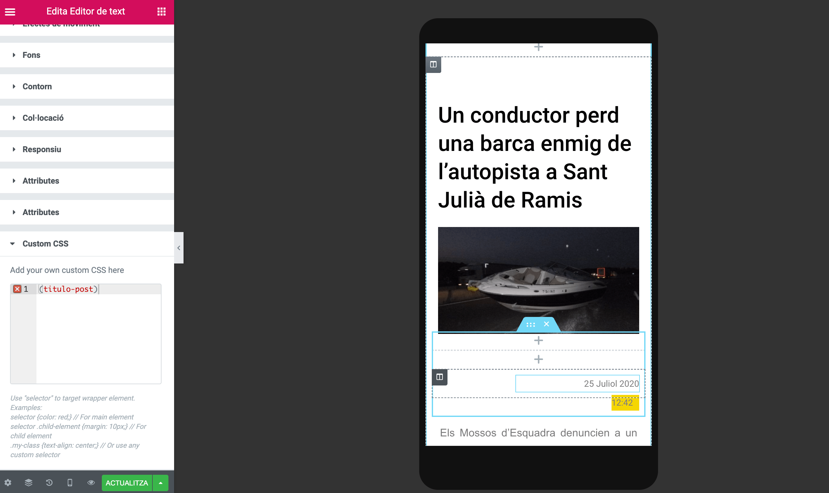

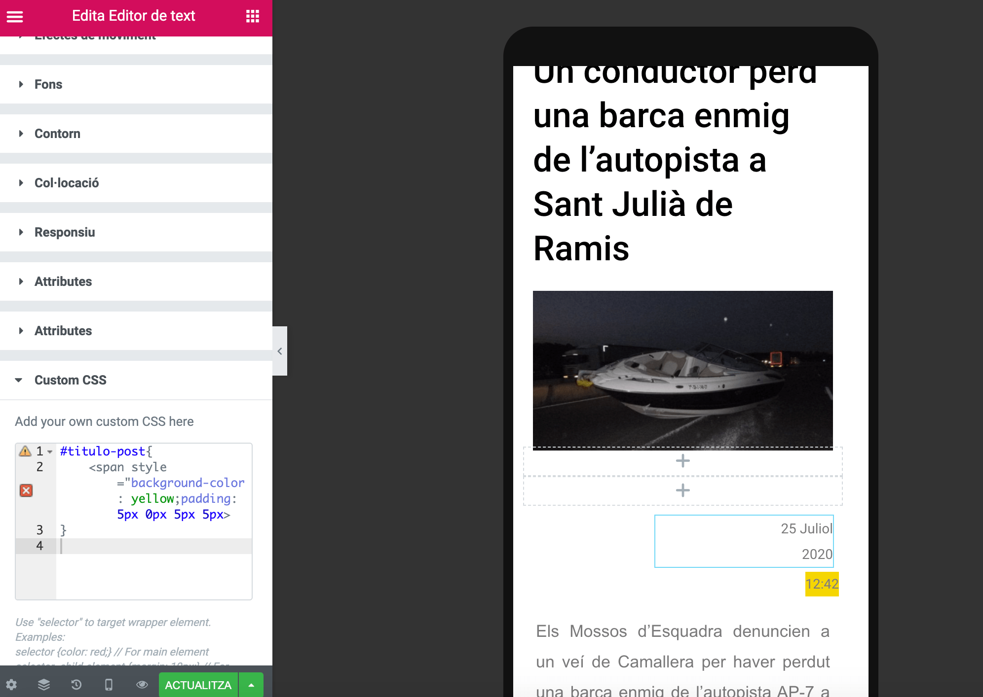

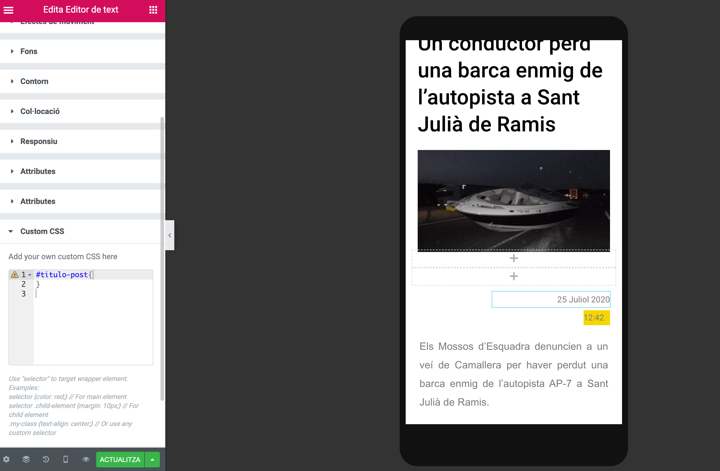

@argenis
Nos hemos quedado aquí, sale en rojo, esto significa algo? Que podemos hacer ahora?
Captura de Pantalla 2020 07 28 a les 0.06.37
Respondido : 27/07/2020 10:07 pm
Bulmaro
Respuestas: 4369
@yolandaadvocatsalat-cat
Hola Eduard,
Significa que estás cometiendo un error de sintaxis, debes ingresarlo de la manera siguiente para el caso, como @argenis te indicó, de haberle asignado un ID de CSS al elemento HTML:
#titulo-post{
#hora-post{
Por ahora podrías dejar el código tal como te lo comparto, ya luego te daremos indicaciones y el código adicional para modificar los estilos.
Respondido : 27/07/2020 10:54 pm

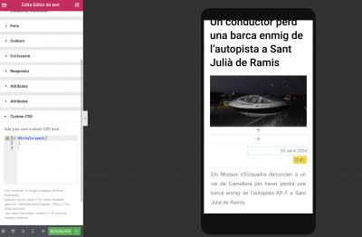

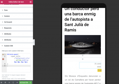

Respuestas: 144
Captura de Pantalla 2020 07 28 a les 9.56.05
Así si que nos lo reconoce, que tenemos que poner en la "rule"?
Si ponemos lo que nos dice Argenis, no sale bien.
Captura de Pantalla 2020 07 28 a les 10.00.03
Respondido : 28/07/2020 8:00 am

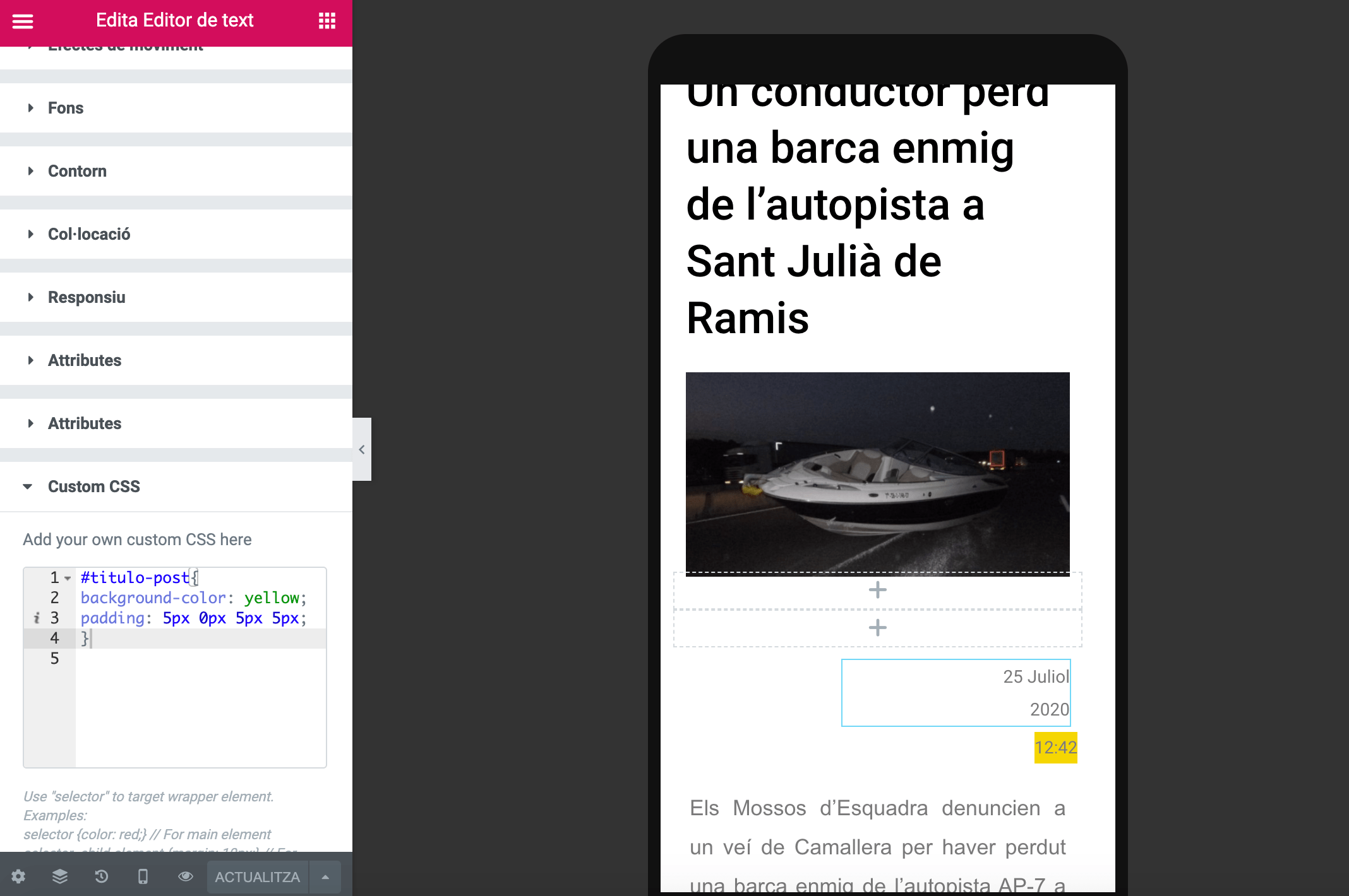

Hola Eduard,
El problema  es que no estas añadiendo la regla de forma adecuada, tu código debe ser el siguiente
#titulo-post{
background-color: yellow;
padding: 5px 0px 5px 5px;
#hora-post{
No debe tener etiquetas HTML ya que estas incorporando estilos en CSS
Prueba si con ello logras añadir lo que necesitas.
Respondido : 28/07/2020 8:12 am
Respuestas: 144
Captura de Pantalla 2020 07 28 a les 10.21.25
No hay cambios al añadirlo.
Respondido : 28/07/2020 8:22 am

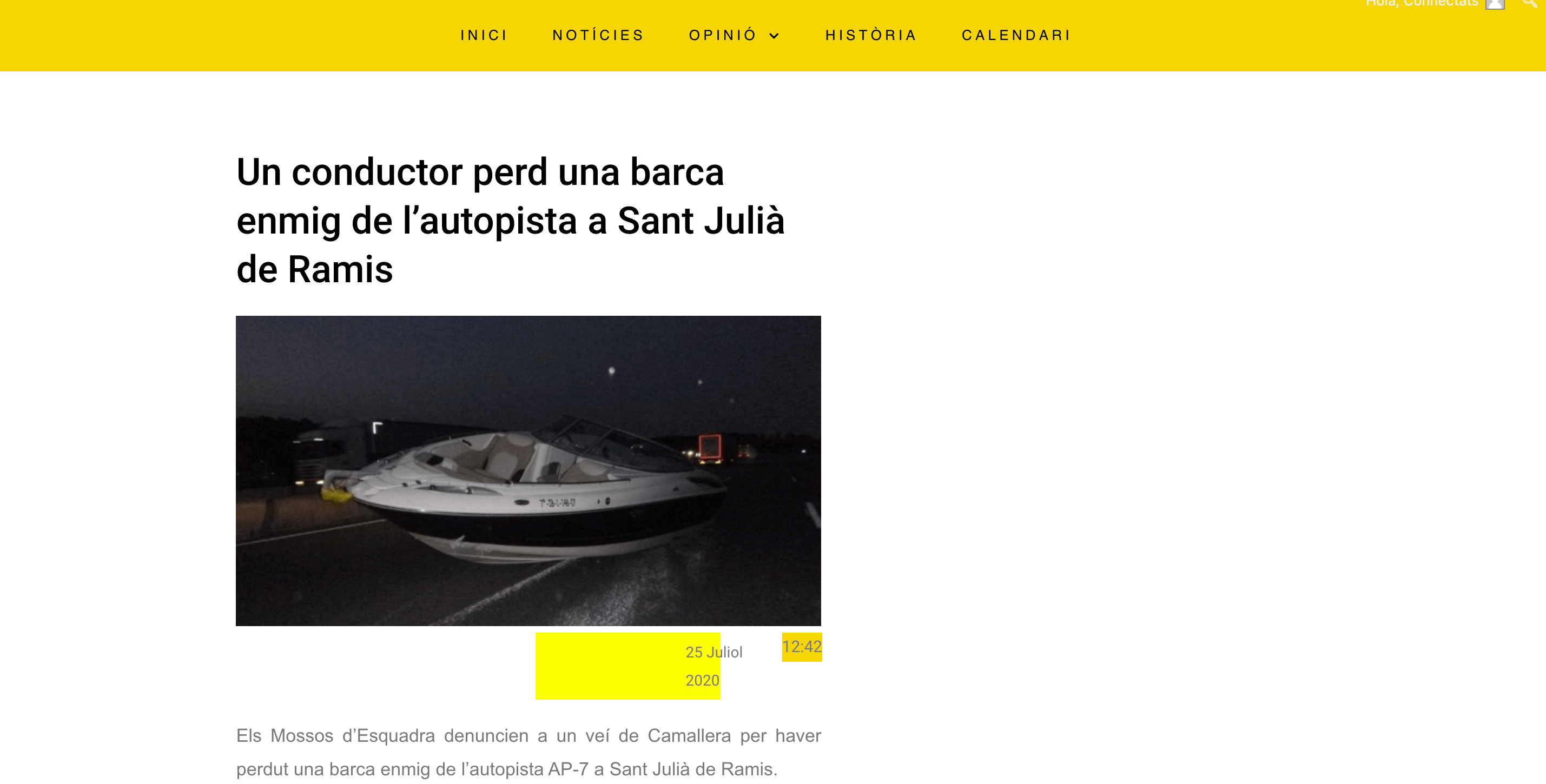

Respuestas: 144
En este caso estamos tratando de cambiar-lo con esta noticia porque no es tan reciente i no recibe tantas visitas ya. Pero una vez hecho lo aplicaremos a todas la noticias creando una plantilla. De momento trabajamos sobre esta.
Respondido : 28/07/2020 8:54 am

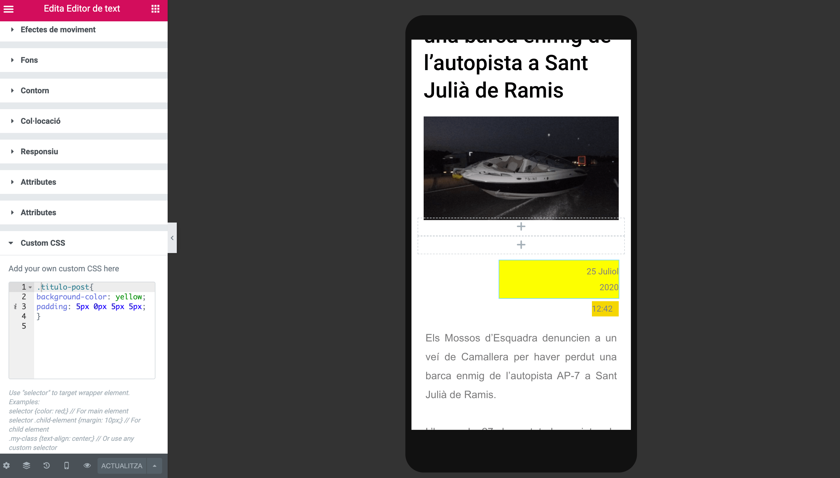

Respuestas: 144
Captura de Pantalla 2020 07 28 a les 11.40.48
WhatsApp Image 2020 07 28 at 11.39.35
Captura de Pantalla 2020 07 28 a les 11.40.40
Vale ahora nos ha reconocido las acciones. Ahora lo tenemos que poner bien (como havia explicado arriba)  y sobretodo hacer que se edite solo la versión móbil porque creo que  lo hemos cambiado a todas las versiones.
