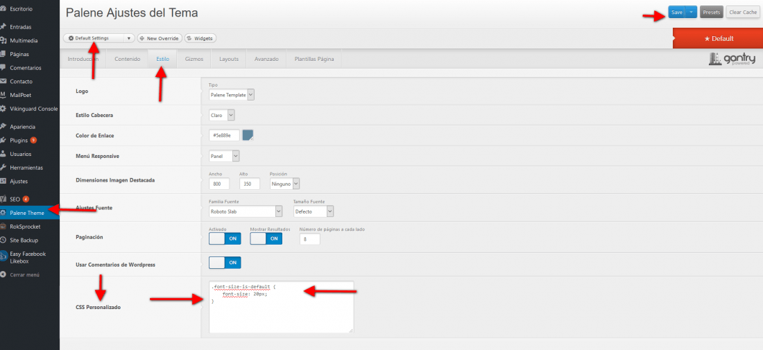

Una vez creado el archivo, añade lo siguiente a ese archivo:
.font-size-is-default {
    font-size: 20px;
Tienes otra opción que es añadirlo desde la administración de la plantilla.
.- Accede Palene Theme y selecciona la pestaña ' Estilos '
.- Añade el código anterior en el bloque CSS Personalizado y pulsa en el botón Save para guardar la configuración.
Si tienes problemas con alguno de los pasos nos indicas donde te quedaste y te ayudamos 😉
