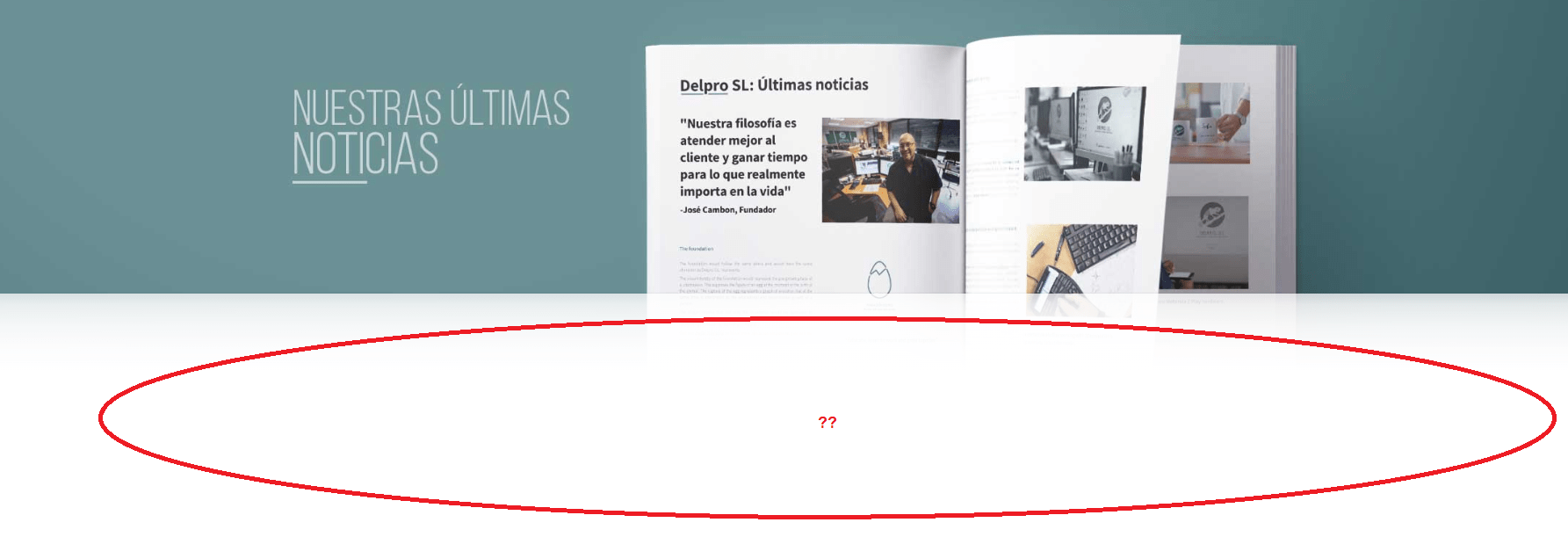

No podemos ver las noticias en la página de "Noticias", así de clara la cosa 😥

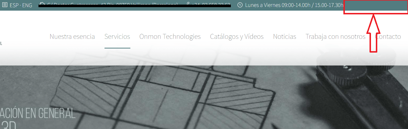

y no se muestran los iconos de redes en la barra sobre el header (antes se veía en ese lugar)

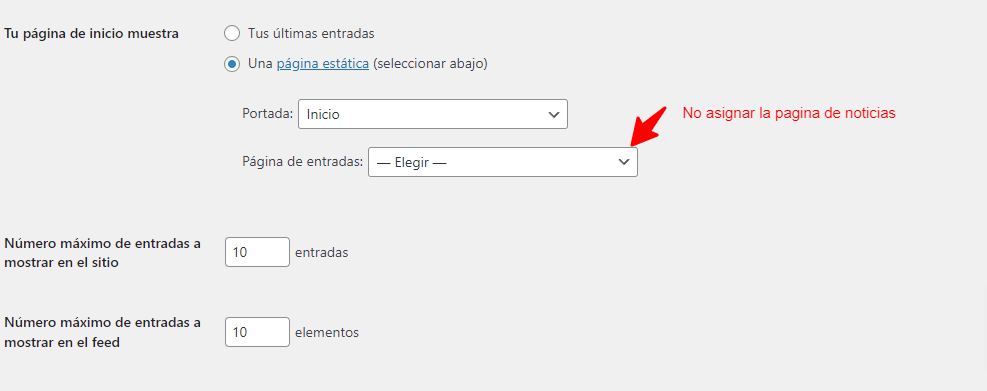

Hola Ana.
Sobre el tema de las noticias:
.- Accede Ajustes -> lectura.
.- En la celda " Pagina de entradas " comprueba que tengas selecciona la pagina " Noticias "
Sobre el tema de el error 508 es por algún problema con un plugin que esta sobrecargando el servidor y supera lso recursos me huelo que es el plugin " Ultimate Addons for Visual Composer "
.- Desactiva el plugin y comprueba si ese error desaparece

Hola Ana,
En este caso revisa primero no estés asignado esta página como tú página de entradas, ten en cuenta que si esta página se asigna como página de entradas tomara por defecto la plantilla de tu tema

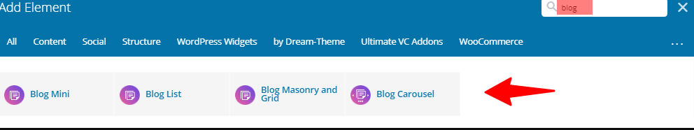

Luego de ello revisa añadir el widget que se menciona en la documentación de tu tema, por ejemplo Blog List y revisa si al configurarlo se muestran las entradas de tu blog como deseas
Puedes ver información completa como configurarlo en su documentación oficial -> Contenido solo visible a usuarios registrados

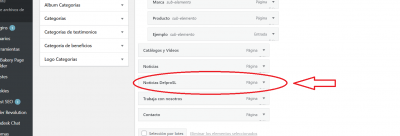

He hecho lo que me has dicho y he creado una nueva página para las noticias que he llamado Blog-prueba. La página creada con los módulos de Blog que pone en la documentación del theme y parece que si se muestran las noticias. Pero he querido poner esa página en el menú de inicio para ver como se mostraba y no aparece esa página, aunque la puse en el menú. (nota: en vista previa si se ve bien, con sus noticias pero no puedo acceder desde el menu de la web)
Como puede ser? 🤔

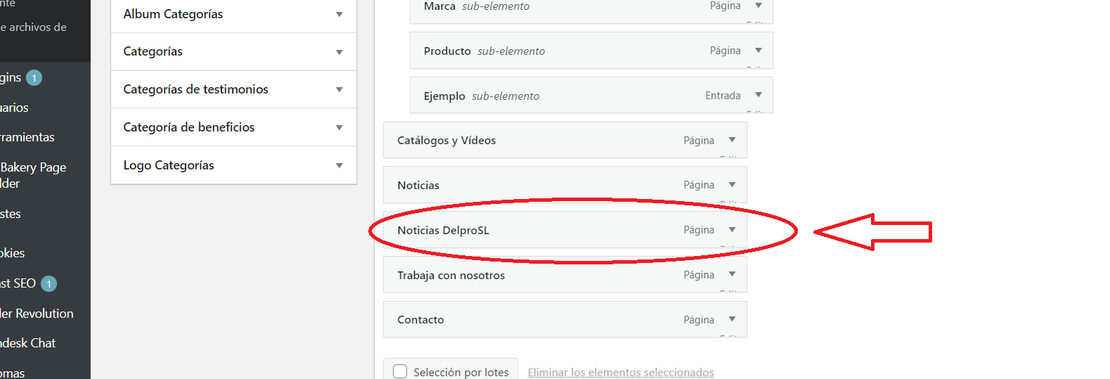

Con respecto al menú si es cierto que lo vez por el video que nos compartes con un usuario logueado pero en mi video como puedes ver no se visualiza, puedes verificar si tienes algun otro menu creado que sea para el usuario en general, tambien vacia la cache directamente entrando en los ajustes de autoptimize y vacia toda la cache disponible.
