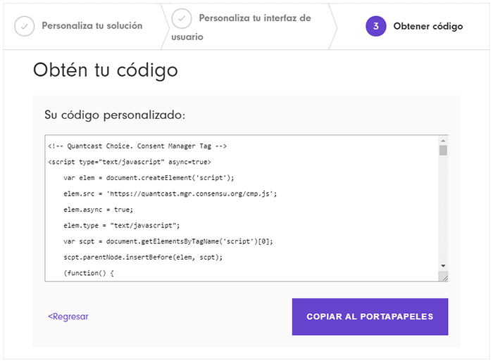

Hola, tengo Quancast en el footer antes del body, y me pide que actualice.
Esta actualización me dice que lo meta en otro lugar, en el encabezado, pero al hacerlo no funciona.
El código es diferente tiene otra estructura, saltos en blanco, cosa que el otro no tenía.
¿Qué puede pasar para que no salga?

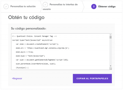

no me deja copiar el codio lo paso en nota

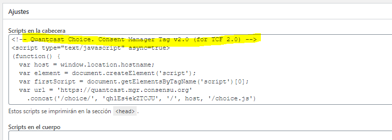

Como estas agregando esto códigos? puedes intentar con este complemento https://es.wordpress.org/plugins/insert-headers-and-footers/ y asi no tocas directamente los archivos de tu sitio web.
Adicional puedes compartirnos la url para confirmar si los esta tomando por consola.

Supongo que lo que requieres es insertar el QC Choice Tag, para ello y como te lo indicaron anteriormente debes insertarlo con el plugin de Insert Headers and Footers, en la sección de Header, posteriormente y teniendo instalado el plugin de Quantcast Choice verás cómo se activan las casillas de configuración de las pestañas de TCF v2 settings, etc.

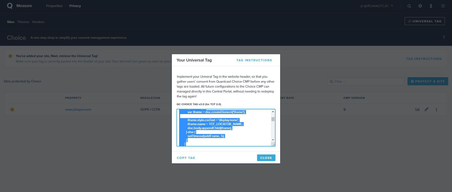

Hola, lo del plugin eso lo hice ayer y no funcionó. Lo he vuelto hacer, he metido el plugin con su código, y la etiquta universal en el header.
No funciona.

Hola, no funciona.
Pero veo qu su panel es distinto al mío.
ffff
