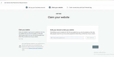

Llevo tiempo que me encuentro en el proceso de ser comerciante verificado en mi cuenta de empresa de Pinterest. Consigo conectar mi dominio, consigo que se apruebe mi catálogo, pero en el tercer paso, es decir el de procesar mi etiqueta de pinterest, instalar el tag de pinterst, aquí siempre tengo problemas. Y creo que es por esta razón que repetidamente me suspenden como comerciante verificado así como el catálogo. Digo creo, porque Pinterest me manda un correo informándome de que mi cuenta de url está rota por lo que tienen que suspender como comerciante verificado. Les he escrito para ver concretamente cuál es el problema, a lo que me responden que no pueden especificarmelo.
Para intalar el tag de pinterest he intalado el plugin de "Pinterest for WooCommerce". Y aquí es donde siempre tengo problemas. He estado en contacto con el servicio técnico de este plugin y no he logrado solucionar el problema. (No sé decir si es por algo que yo no acabo de entender o de un problema del plugin que no acaban de arreglar) El problema surge (mando captura de pantalla)
Pinterest tag
en el paso dos, cuando me pide que Reclame mi sitio web, lo hago y me dice que vuelva a conectar mi cuenta de Pinterest, esta ya está conectada. He descone
ctado y vuelto a conectar, pero tampoco logro pasar de este paso al paso tres, que sería "Track conversions with the Pinterest tag"

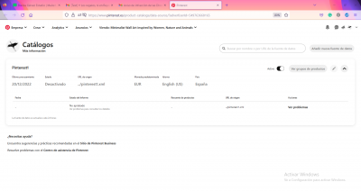

Cuando hago clic en ver problema, lo siguiente me dice es que "la url está rota". Disculpa, que se me ha pasado enviarte esta captura antes.
Url rota pinterest
Por eso decía que no me explica el porqué, solo me dice que hay un problema, que la url está rota y que me lea las directrices para asegurarme que las cumplo. Y es aquí donde, leyendome la directrices, uno de los requisitos es que para ser comerciante verificado tengo que tener instalado el tag/etiqueta de Pinterest.
Y es en este punto donde necesito ayuda. Porque una de las formas recomendadas para intalar la etiqueta de pinterest es con el plugin "Pinterest for WooCommerce". Pero llevo tiempo intentando instalarlo, y como he explicado antes siempre me quedo estancada en el paso dos.

Hola Karen,

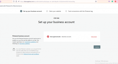

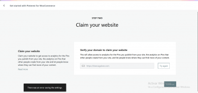

He desactivado y vuelto a activar el plugin "Pinterest for WooCommerce", al hacer esto me sale lo siguiente:
tag pinterest 1
Entonces hago click en continuar, y me lleva al paso dos:
tag pinterest 2
Pinterest Catalogo
 Si es aquí donde te refieres que añada el dominio solo con midominio.com sin el http, no puedo. Sale por defecto: https://blancagalvez.com, y no puedo modificar dentro de esta ventana, el único lugar donde puedo hacer click es en "Start verification", y cuando le doy sale la ventanita en negro diciendo que "vuelve a conectar tu cuenta de Pinterest"
Voy a Pinterest y ya está conectado:
pinterest web
Respondido : 19/12/2022 7:15 pm
Respuestas: 12376
Hola Blanca,
Comprendemos, quizás te podría interesar algún otro plugin:
https://codecanyon.net/item/pinterest-automatic-pin-wordpress-plugin/2203314?s_rank=2
Por ejemplo este se ve bastante completo, el error que comentas parece que es por parte del plugin y pinterest, vemos que tus capturas estás haciendo todo según lo estipulan, de hecho puedes ver si guia directamente aquí:
https://help.pinterest.com/es/business/article/link-your-woocommerce-and-pinterest-accounts
Si como comentas no pueden especificarte cuál es en sí, el problema no podemos hacer mucho, con respecto a lo que comentas de las etiquetas o tags de pinterest en tu sitio:
https://help.pinterest.com/en/business/article/install-the-pinterest-tag
Según se lee el código lo encuentras siguiendo esta otra guía:
https://help.pinterest.com/es/business/article/install-the-base-code
Verifica seguir esos pasos para agregar el código manualmente por si ayuda en algo esto.

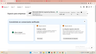

Antes de hacer nada, yo creo que sí tengo verificado el dominio y que lo que me mencionas ya lo he hecho:
dominio verificado Pinterest 2

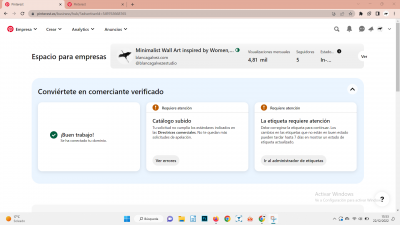

Y aquí es donde sale que tengo pendiente lo de la etiqueta de Pinterest:
y por eso creo que cada cierto tiempo me vuelve a suspender como comerciante verificado, porque uno de los requisitos es este. Lo he intentado con el plugin "Pinterest for Woocommerce" y siempre me da problemas, otros son de pago y por ello quiero intentar agregar el codigo base manualmente.

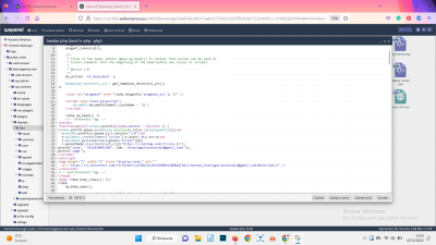

Hola Blanca.
Puedes añadir en el archivo header.php que encontrarás en public_html -> Contenido solo visible a usuarios registrados -> wp-content -> themes -> Divi " header.php "
.- Selecciona el archivo con el botón de la derecha y pulsa en Editar
Captura de pantalla 2022 12 20 a las 12.50.56
.- Antes del cierre de la etiqueta " </head> " Añades el código:
screenshot cp7066.webempresa.eu 2443 2022.12.20 12 53 40

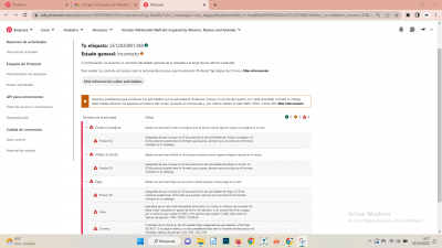

Conseguí añadir el código siguiendo tus indicaciones. Así que el primer paso, instalar la etiqueta de Pinterest, logrado. Antes de seguir, gracias!

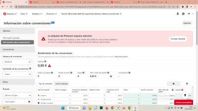

Ahora, tras instalar la etiqueta ha surgido un nuevo problema por lo que de nuevo me han suspendido como comerciante y han cancelado el catálogo. Hay problemas con la etiqueta:
Pinterest tag 1
Pinterest tag 2
Pinterest tag 3
Pinterest tag 4
Pinterest tag 5
En la última captura, dónde pone
"Tenemos problemas para combinar tus actividades con la actividad en Pinterest. Incluye un correo de usuario con cada actividad, incluido tu código base. Debes eliminar los espacios en blanco del correo, ponerlo en minúsculas y, por último, añadir el hash MD5, SHA1 o SHA-256. Más información; "

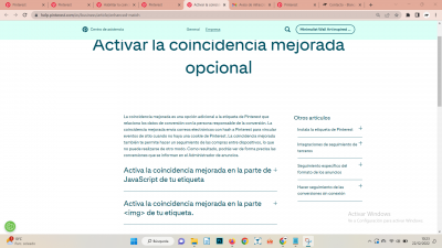

Le doy a más información y me lleva a la página:
https://help.pinterest.com/es/business/article/enhanced-match
Pinterest tag
Donde me explica cómo solucionar el problema. Y aquí me surgen varias dudas.
1 - Si pone "Activar la coincidencia mejorada opcional" entonces, no es opcional? si es opcional, entonces este no es el problema. Si resulta que no es opcional, mi siguiente duda:

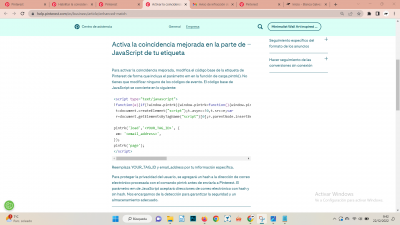

a) Activa la coincidencia mejorada en la parte de JavaScript de tu etiqueta:
Pinterest tag 6
Así que lo único que tengo que hacer es introducir mi corre, cierto? Por que la parte de "YOUR_TAG_ID" ya está introducido.
*Qué correo tengo que poner? El de la web (info@blancagalvez.com) o el de Pinterest (blancagalvezestudio@gmail.com) Lo que dice es: "Reemplaza YOUR_TAG_ID y email_address por tu información específica."
Siguiendo las indicaciones quedaría así? Solo he cambiado el correo.

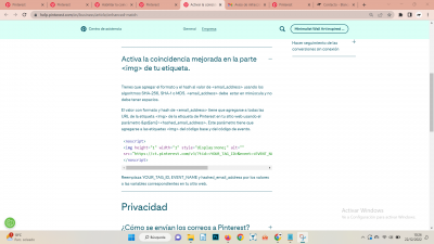

b) Activa la coincidencia mejorada en la parte <img> de tu etiqueta.
Pinterest tag 7
Aquí sí entiendo que es el correo de mi sitio web.(Reemplaza YOUR_TAG_ID, EVENT_NAME y hashed_email_address por los valores o las variables correspondientes en tu sitio web.)
¿Quedaría así?
*No entiendo cómo o qué exactamente tengo que hacer con los "algoritmos SHA-256, SHA-1 o MD5." ¿Me puedes indicar dónde exactamente y el que debería introducir? ES DECIR, DONDE PONE HASHED CAMBIARLO Y PONER POR EJEMPLO: <SHA-256info@blancagalvez.com> Esto sería correcto? o el algoritmo también tiene que estar en minúscula: sha-256info@blancagalvez.com
*Y donde pone: "El valor con formato y hash de <email_address> tiene que agregarse a todas las URL de la etiqueta <img> de la etiqueta de Pinterest en tu sitio web" Disculpa mi dificultad para entender esto, pero en todas las urls, es decir tengo que modificar cosas en otro sitio?
<noscript>
<img height="1" width="1" style="display:none;" alt=""
src="https://ct.pinterest.com/v3/?event=init&tid=2612830891388&pd[em]=<sha-256info@blancagalvez.com>&noscript=1" />
</noscript>
<!-- end Pinterest Tag -->
