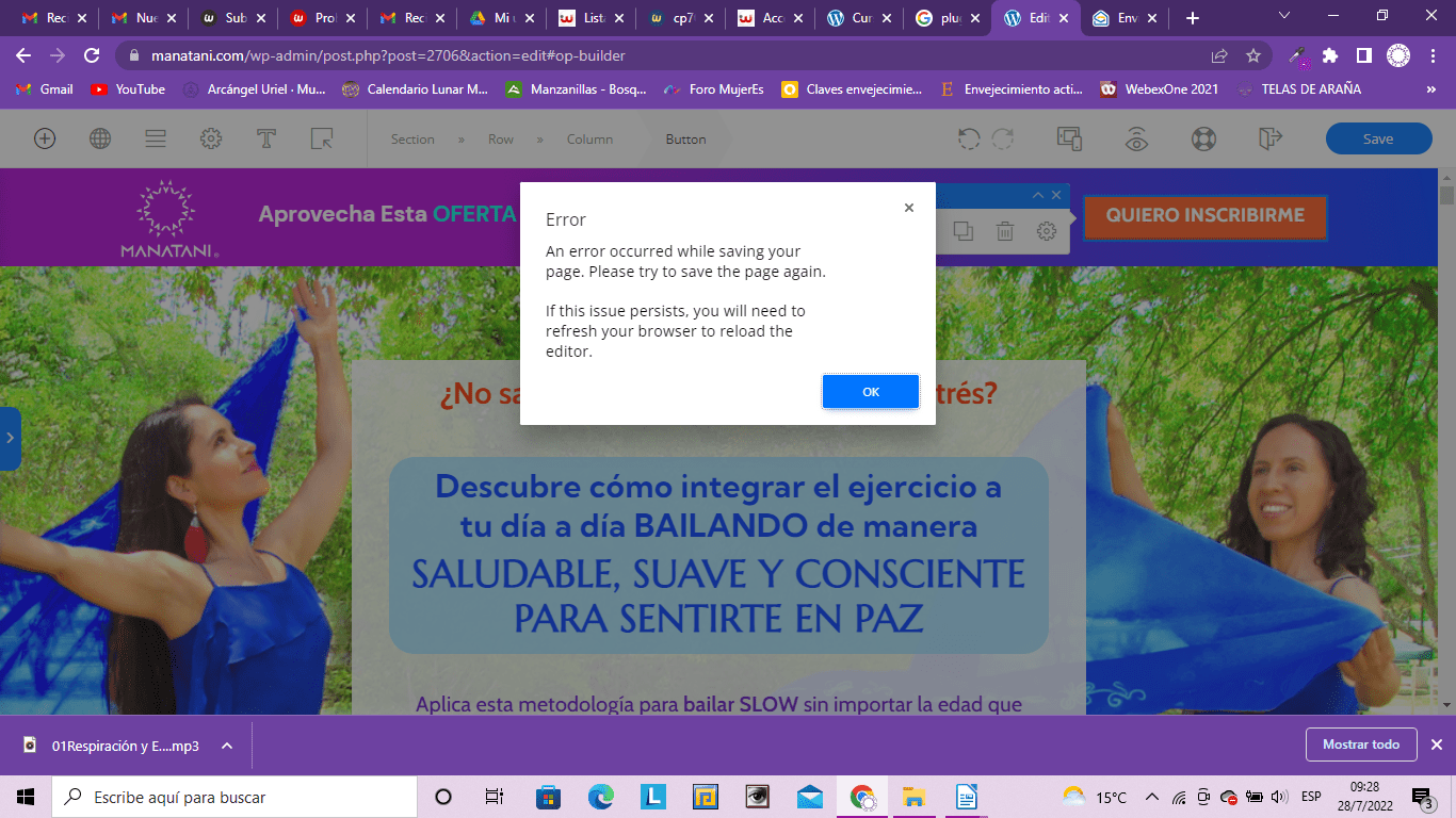

Hola soy Ivonne, estoy diseñando unas páginas con el plugin OptimizePress, y he tenido problemas para hacer los enlaces. Cuando le pongo la URL al botón para ligarla a otra página, en este caso una página de checkout de hotmart, cuando le doy guardar, se traba, no lo guarda y aparece error. Tengo que reiniciar.

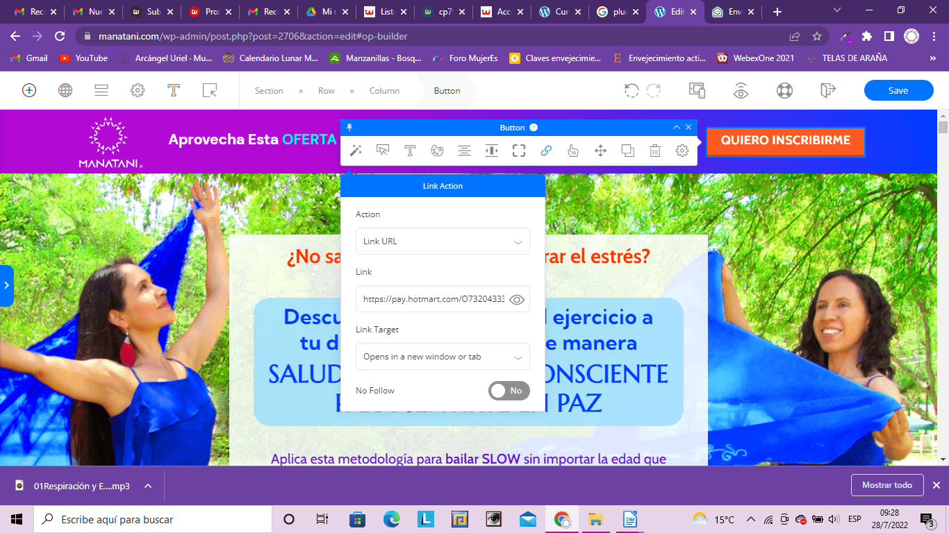

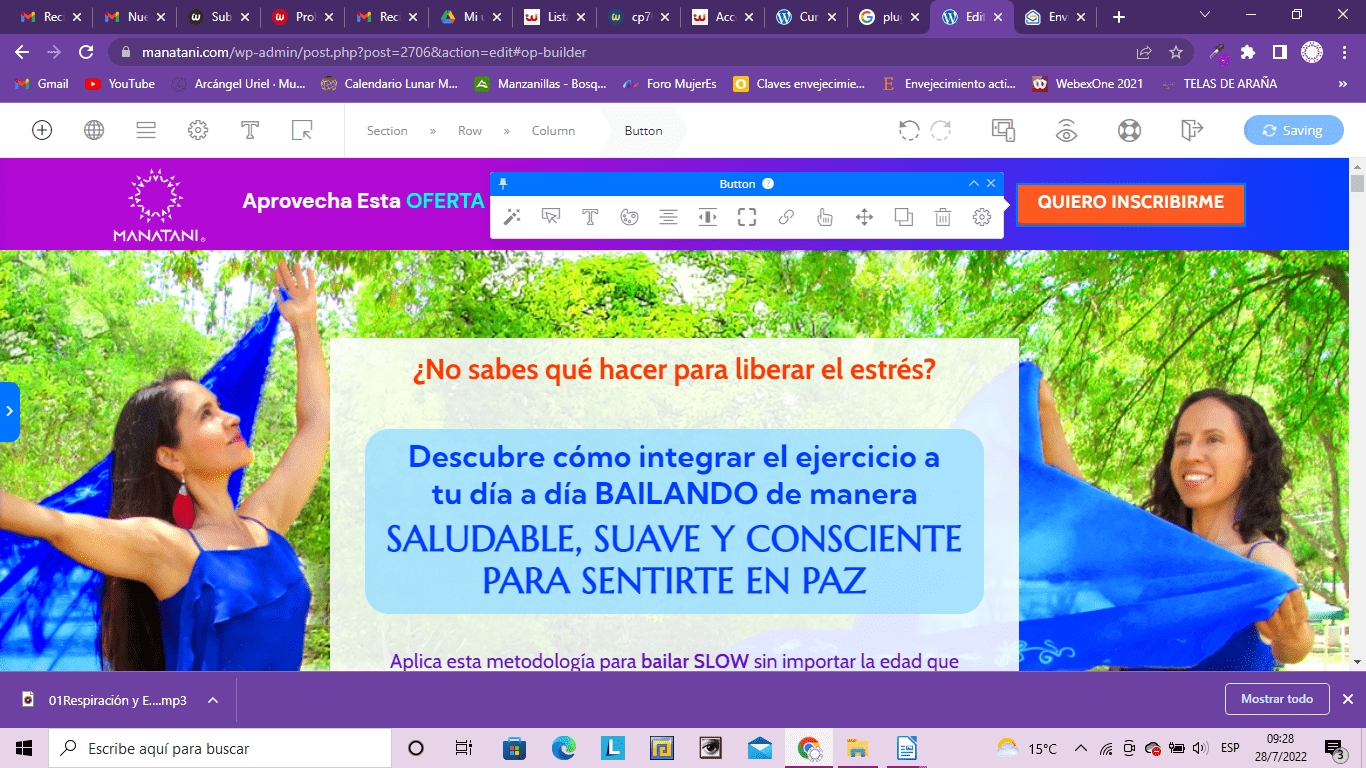

@karen muchas gracias, estas son las capturas, le doy clic en el boton pongo la url , luego guardar (no se guarda) y me aparece ese mensaje.
Captura de pantalla (6139)
Captura de pantalla (6141)
Captura de pantalla (6142)
Respondido : 28/07/2022 2:34 pm

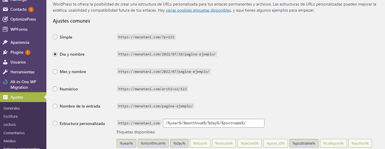

Entiendo, en este caso realicemos las siguientes pruebas. Ingresa al aparato Ajustes -> enlaces permanentes y sin realizar ningún cambio pulsar el botón de guardar cambios, luego de ello edita tu página he intenta añadir nuevamente el enlace y revisa si no se muestra el error.

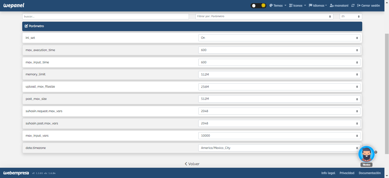

Si con ello no funciona prueba aumentar los parámetros de tu PHP al máximo permitido en tu cuenta y comprueba si con ello cuando intentas añadir los enlaces y guardar los cambios no sé genera ningún problema, puedes revisar como cambiar los parámetros de tu PHP en el siguiente enlace -> https://guias.webempresa.com/preguntas-frecuentes/cambiar-la-version-php/#Parametros-PHP
Puedes cambiar los valores de los parámetros por ejemplo como se muestran en la siguiente imagen

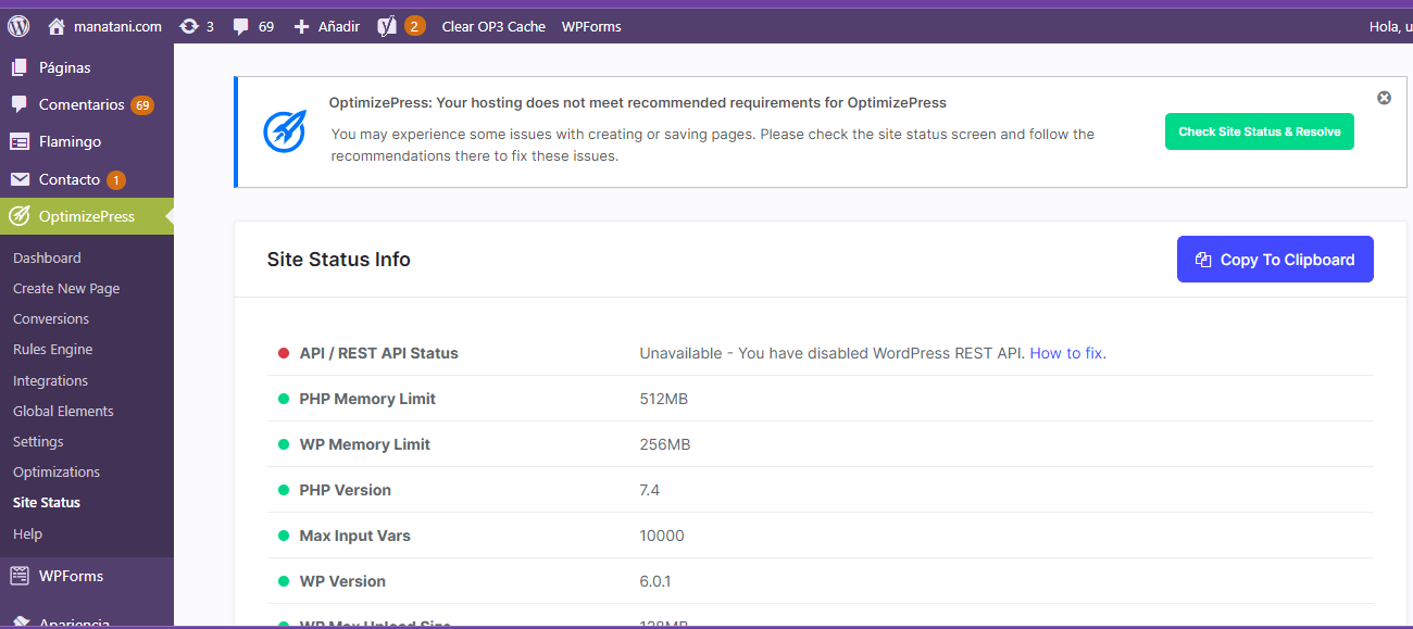

también me sale este aviso dentro del estatus de OptimizePress:
Captura de pantalla (6145)
y le doy clic y me sale esta información:
https://docs.optimizepress.com/article/2474-api-rest-api-status

1. Ingresa al aparato Ajustes -> enlaces permanentes y sin realizar ningún cambio pulsar el botón de guardar cambios.
No me funcionó, esto es lo que tengo y no cambié nada, sólo lo guardé:
Captura de pantalla (6163)

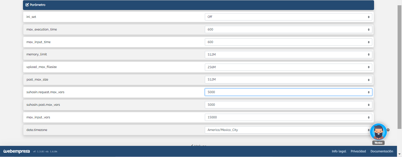

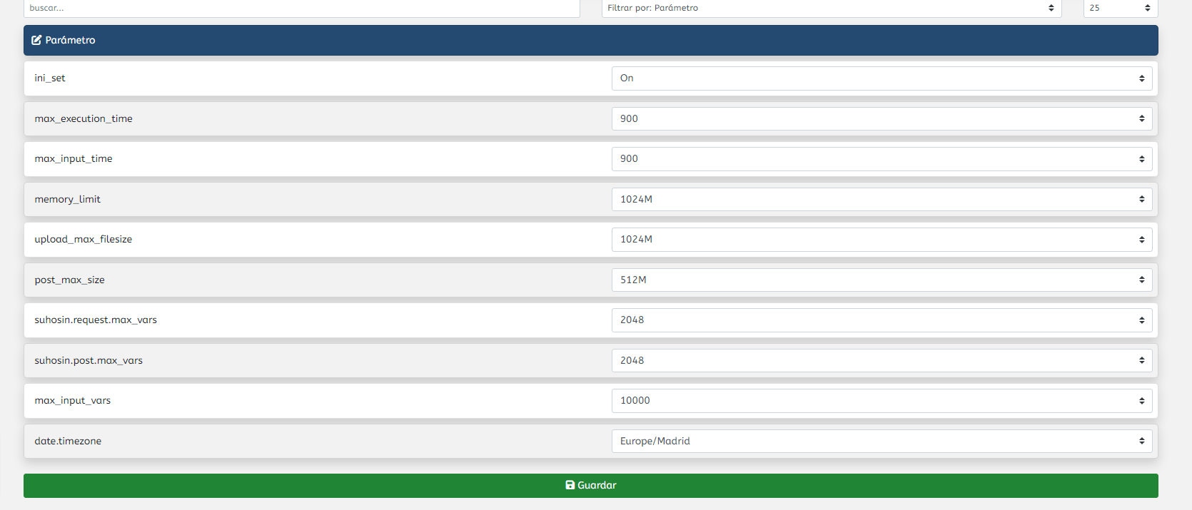

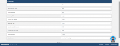

 2. Ya hice varios cambios y probé en cada uno y tampoco funciona. Esto fue lo que estuve aumentando y variando:
Captura de pantalla (6165)
Captura de pantalla (6164)
No sé que más cambiar...
Lo del API a veces sale en verde y luego en rojo. Pero no entiendo bien su función y no sé si sea el problema, ya leí el artículo pero es muy complicado para mí.

En este caso tendrías que validar con optimizepress, ya que es un error que se presenta en el complemento que es de pago. Al ser así no podemos verificar en nuestras instalaciones el como replicar este error para poderte guiar.

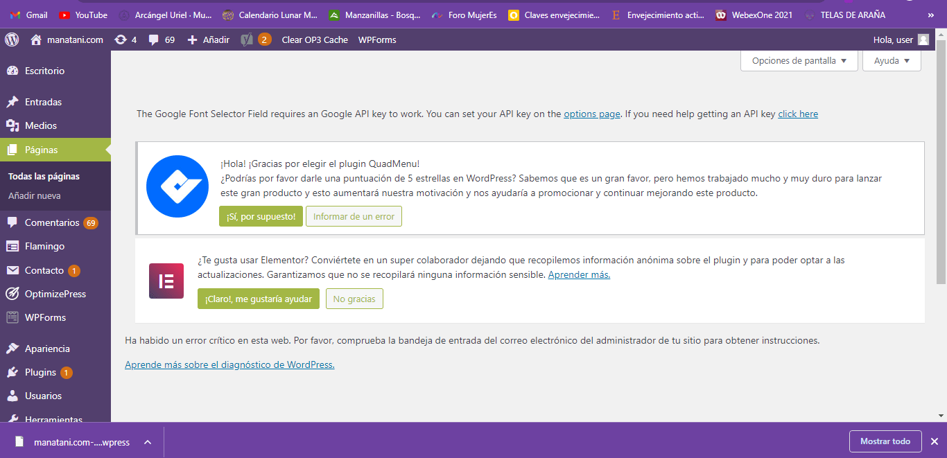

Y ahora tengo otro problema por darle clic en donde no debía, por estar investigando. En herramientas de Optimizepress, le di clic en "CLEAR CACHE DE OPTIMIZEPRESS", y AHORA ya no puedo visualizar nada en mi escritorio de wordpress. me aparece el menú de la izquierda pero no puedo acceder, le pongo en ver páginas y no aparecen. trato de editar con optimizepress y no me deja, me saca.
Te Mando captura de pantalla, la leyenda dice:
"Ha habido un error crítico en esta web. Por favor, comprueba la bandeja de entrada del correo electrónico del administrador de tu sitio para obtener instrucciones."
Captura de pantalla (6267)

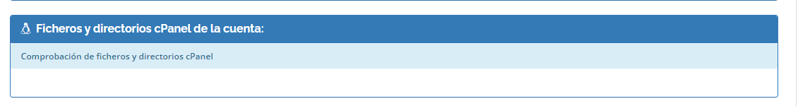

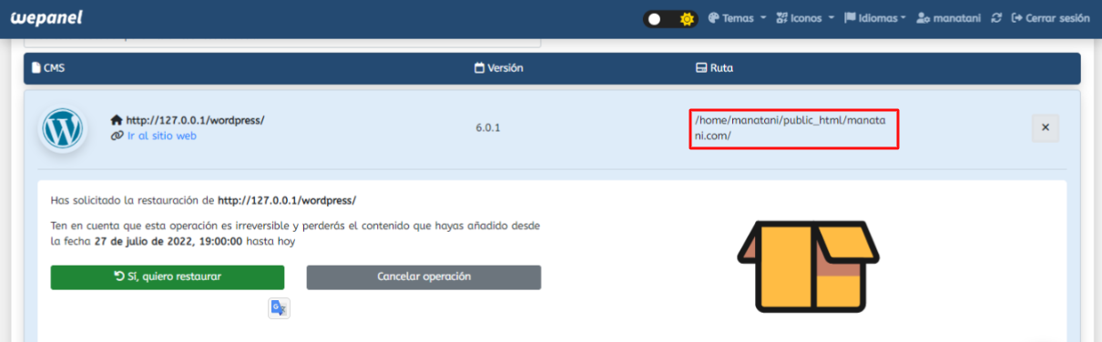

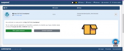

@argenis, gracias. Voy a restaurar la web desde superbackup. Pero tengo duda de mi dirección web que aparece ahí. Me sale esta http://127.0.0.1/wordpress:
Captura de pantalla (6288)
 Pero mi dominio es manatani.com, no se porque sale así. Antes de restaurar quiero estar segura.

Actualmente desde el asistente virtual stephan no he podido ver ninguna instalación en tu panel
Lo que podría recomendarte antes de que hagas la restauración es que valides el estado de tu dominio y que en efecto este apuntando al directorio que aloja tu sitio actualmente, el cual debería corresponder con la ruta que nos muestras en las capturas
Si este es el caso puedes restaurar sin problemas, para mayor información de como verificar a que directorio apunta el dominio puedes ver la siguiente guía
https://guias.webempresa.com/preguntas-frecuentes/anadir-dominio-al-cpanel/
Respondido : 29/07/2022 2:34 am
Respuestas: 8

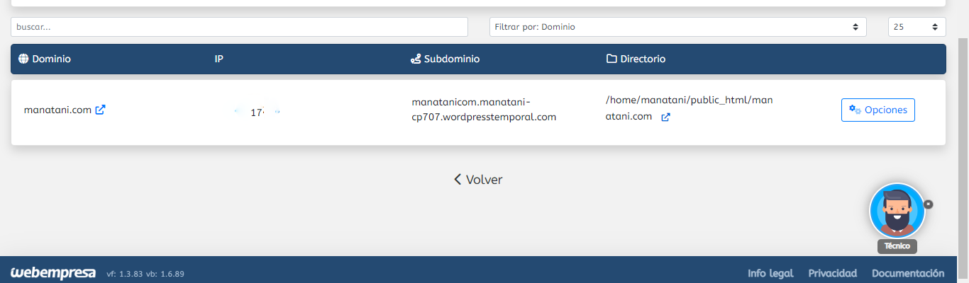

@bruno-vichetti, gracias. Ya no tuve que hacer restauración de la web. De todas formas revisé lo que me dijiste y me sale así, sí tiene la misma ruta, pero no el mismo nombre de dominio
Captura de pantalla (6294)
En los cambios que hice ayer , también había subido la versión del PHP  a 8. Entonces se la bajé a la que tenía de 7.4, refresqué la pag y ya me apareció el tablero principal y todo normal, ya podía entrar a editar mis páginas.

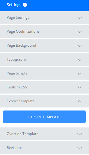

Con respecto a crear un nuevo sitio web e importar las plantillas veo que actualmente este constructor ofrece una opción para exportarlas, entiendo que también debe tener una opción para importarlas luego
Sin embargo, ya que es un plugin de pago no podemos probarlo, en este caso necesitarías realizar las pruebas dentro de una nueva instalación añadiendo el plugin y activando la licencia para que te permita tener todas las opciones habilitadas
