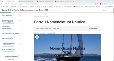

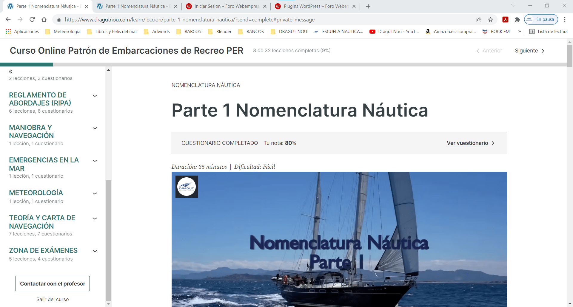

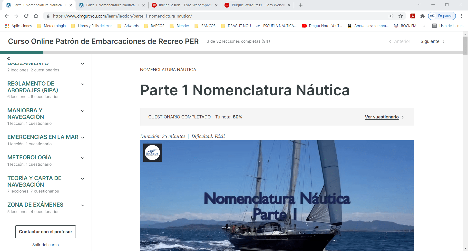

Buenos Días.
No se visualiza correctamente la barra lateral izquierda que crea Sensei LMS al acceder a una lección.
Curiosamente si se envía un mensaje al profe parece refrescar y se visualiza bien.
Cuando se corrigen los cuestionarios también se visualiza bien.
únicamente se ve mal cuando se abre la lección.
Podíais darle un vistazo a ver que conflicto hay?
Os paso el link
https://www.dragutnou.com/learn/leccion/parte-1-nomenclatura-nautica/
Esta es la pagina que carga cuando se envía una consulta al profe en la que ya aparece la barra de desplazamiento bien.
https://www.dragutnou.com/learn/leccion/parte-1-nomenclatura-nautica/?send=complete#private_message
Gracias y un saludo

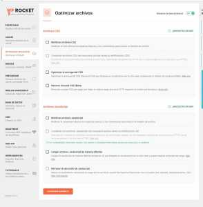

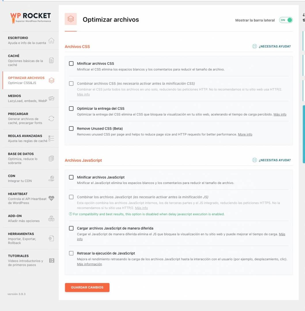

Prueba a desactivar todas las opciones de Optimizar archivos:
screenshot mary52.webempresa.eu 2022.03.07 13 34 37

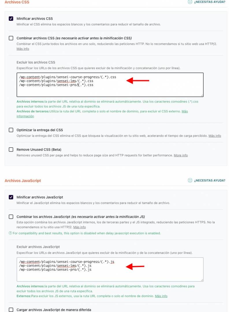

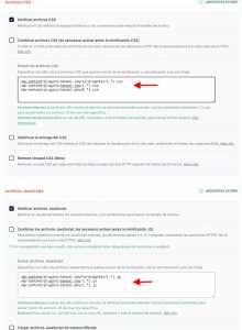

Otra opción que puedes probar es excluir los JS y CSS del plugin de Sensei:
screenshot mary52.webempresa.eu 2022.03.07 13 44 47
