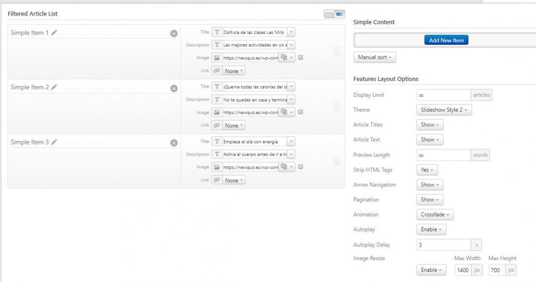

Lo que quiero decir es que aunque suba la imagen con un tamaño menor, el plugin redimensiona automáticamente a un tamaño mayor, perdiendo así lógicamente la calidad. He probado reduciendo el tamaño en la caja Image Resize e incluso deshabilitándola. Pero no surte efecto. Te mando una captura de la configuración del plugin.

Si no uso la opción de image resize y pongo la imagen al tamaño que se mostrará, igualmente esta imagen se hace más grande automáticamente hasta ocupar 700 px de altura. Aunque ponga 0 o ningún valor en la opción de Max Hight la imagen que he seleccionado se hace más grande hasta ocupar los 700 px de alto, que es la totalidad de la pantalla del pc. Así que el problema debe estar en otro sitio y no logro encontrarlo. Es como si el plugin creara una caja con unas dimensiones específicas. Lo que quiero es que la imagen no sea tan grande de altura, ya que ocupa toda la pantalla del ordenador cuando accedes a la home del sitio.

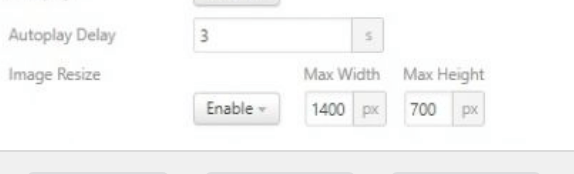

Tal como te comenté, debes desactivar la el resize, tal como se muestra en el adjunto, no uses esa opción, desactívala
Luego vuelve a subir tus imágenes.

Como comenté, con el resize desactivado se produce el efecto que puedes ver ahora si entras a la página home. He probado varias veces a subir las imágenes de nuevo con dimensiones más pequeñas y el efecto que produce es el de redimensionarlas hasta ocupar la totalidad de la pantalla. Como comenta Pepe, igual es cuestión de cambiarlo desde el Css, ya que es como si la imagen tuviera que ocupar la totalidad de una caja.

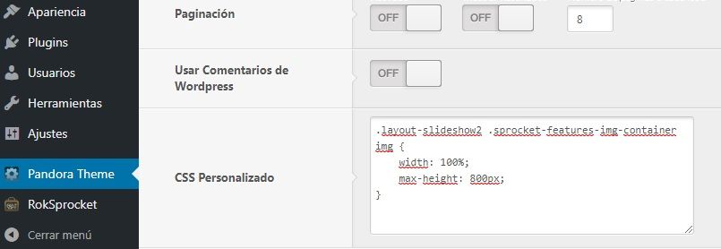

También podrías limitar ese alto por CSS
.layout-slideshow2 .sprocket-features-img-container img {
    width: 100%;
    max-height: 800px;
Respondido : 07/11/2017 11:01 am

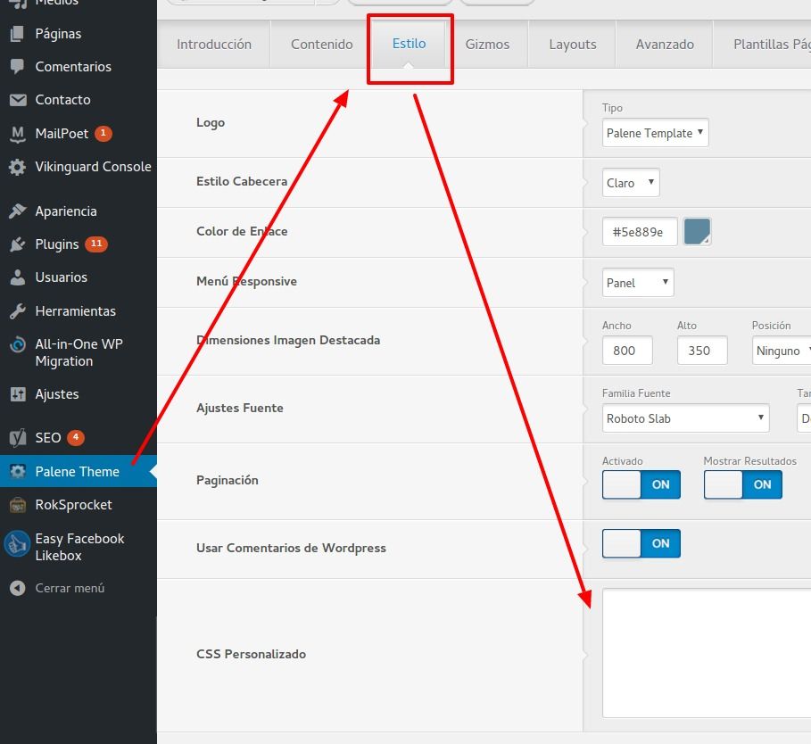

El código que te indico Pepe prueba a insertarlo en el campo que te adjunto en captura para tu plantilla si utilizas Gantry.

No funciona. Lo puedes comprobar si entras a la home del sitio.
