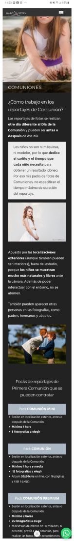

Hola, acabo de traer mi web a webempresa (menos de 10 días) en la que he venido usando años el plugin EWWW Image Optimizer pero ahora en vuestro hosting por temas de seguridad no se puede ejecutar como bien sabéis el EXEC() y entonces este plugin no da el 100%.
El tema es que el search console ha empezado a darme errores de que mis páginas no están optimizadas para móviles, que se ve muy pequeño, que no se puede pinchar por estar muy junto todo, etc, y he visto que aunque yo lo veo bien en mi móvil, el search console ve las imágenes muy grandes y por tanto el texto queda pequeñito en proporción.
Anteriormente se ve que este plugin que ya no funciona en webempresa, hacía una imagen del tamaño que requería el dispositivo, vamos el navegador del dispositivo.
¿Qué plugin o qué puedo instalar para que el search console vuelva a estar contento? algún plugin gratuito que haga lo mismo? o realizar alguna otra cosa?
Mario
PD: en la imagen adjunta se ve cómo a partir de la segunda imagen esta ocupa un ancho enorme en vez de la anchura de la primera. Yo creo que sube el tamaño original que tiene cuando lo subí al hosting.

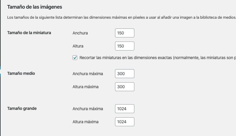

Las imágenes las crea el propio WordPress, si accedes ajustes -> medios veras las diferentes imágenes que crea Wordpress al subir una a la galería de medios:
Con CSS se ajustan las imágenes para las diferentes resoluciones y por lo que veo se estan redimensionando bien:

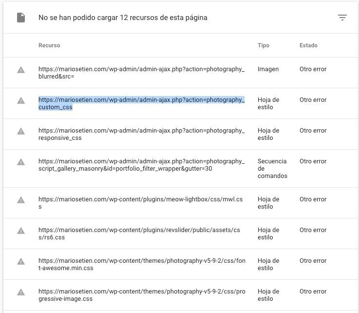

Por lo que veo es por error de carga de CSS:
Esto es normal ya que por defecto el robot de google no rastrea esos archivos o estan bloqueados por los Robot ya que no tiene sentido que indexe esos archivos.
Google realiza la prueba cargando la caché que tiene guardada y en esa caché no se encuentran los estilos ( CSS )
No tienes que preocuparte por esos avisos.

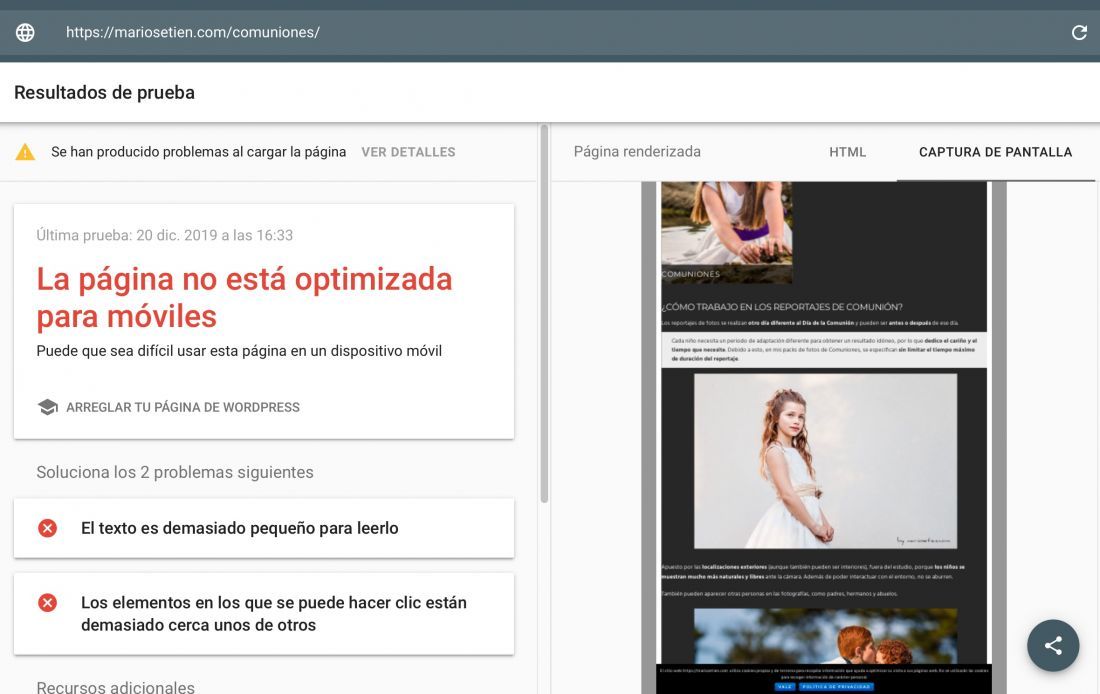

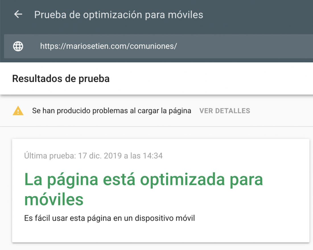

Debe ser un tema de cache, he probado dos veces y a la segunda recién me apareción que si esta optimizada para móviles
Puedes comprobarlo en:
https://search.google.com/test/mobile-friendly?id=TWJTnWv7N58-P_GbIoi_jg
Ver imagen adjunta
Prueba limpiando la cache ya que veo que usas un plugin de cache.
Respondido : 17/12/2019 8:37 pm
Respuestas: 9
He desactivado el plugin de caché, he limpiado la caché de la web y sigue apareciendo igual, no está optimizada dice.

Bien, las observaciones de Google respecto a tu sitio web son sencillas de entender. Básicamente te está diciendo que:
1.- El texto es demasiado pequeño para leerse en algunos dispositivos.
2.- Algunos elementos superan el ancho de la página.
3.- Algunos elementos están demasiado cerca.

Como te digo la página se muestra bien y no hay problemas, todo es por la forma en la que google obtiene los datos que es de su caché y no carga los CSS, de todas formas se puede modificar:

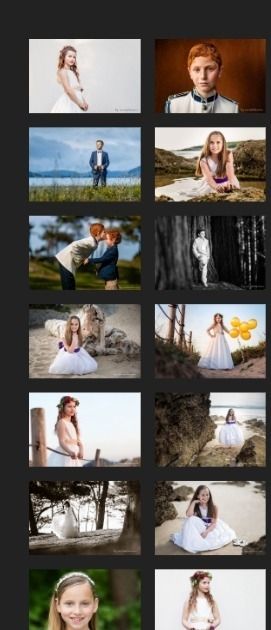

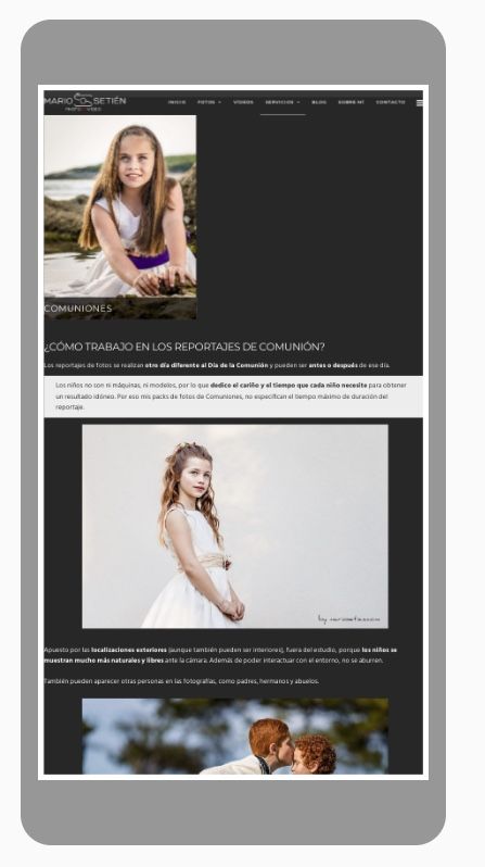

Hola, he instalado el optimizador.io todavía va por el 60% de todas las imágenes y quité la galería del enlace hablado Contenido solo visible a usuarios registrados para que comprobéis que eso no era lo que estaba dando anchura.
Y como ves hay un problema entre lo que ve google (no se ve así) y como sale directamente en los móviles (bien)
No se puede hacer algo para modificar lo que ve google , que las imágenes se vean más pequeñas y que trague y de por buena la web? aunque luego se aplique el CSS correspondiente y lo ajuste al móvil?
En los archivos adjuntos te envío dos capturas, una donde se ven imágenes muy anchas en lo que ve google, y otra en lo que yo directamente veo en móvil con imágenes mucho más peques. Si te fijas la niña que sale con fondo blanco la foto sale ajustada a la pantalla del móvil.

Gracias! a veces cuando pruebas la página mencionada sí te dice que está optimizada pero lo vuelves a hacer y ya te sale que no (ver adjunto que acabo de hacer ahora mismo)
he añadido al robots.txt lo de habilitar CSS y JS de momento no veo ningún cambio, pero entiendo que lleve un tiempo que google lo mire. A ver si lo ve y me deja de dar ese error.
