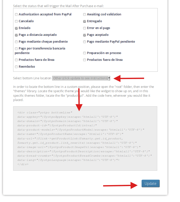

Si que puedes, entra al plugin y una vez que lo tengas configurado con las api, en la pagina de configuración veras ' Select bottom Line location ', si lo despliegas veras la opción ' Other ', seleccionarla y pulsa en Update, te mostrara el archivo que tienes que modificar y los códigos a añadir.
Te Muestro Captura del modulo para prestashop que es el que tengo instalado pero para WooCommerce prácticamente es el mismo.

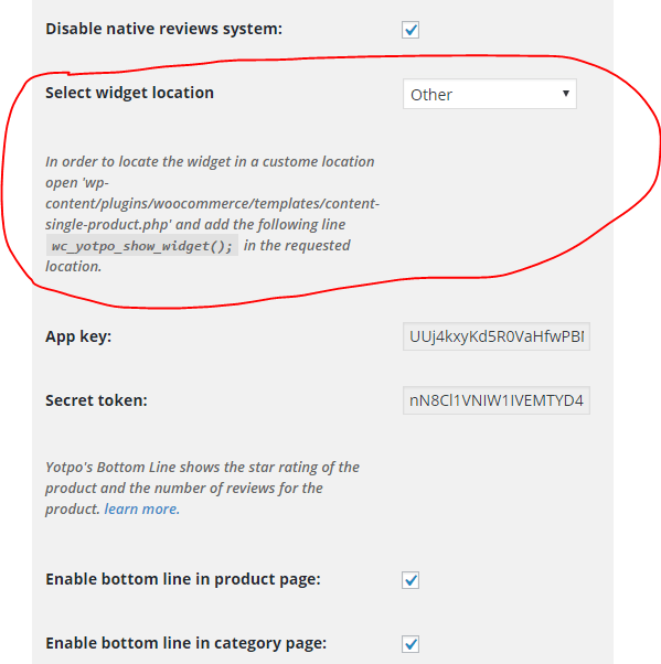

Respuestas: 151
¿Es esto? (adjunto captura de pantalla).
Si es esto, ¿qué quiere decir exactamente? He probado a copiar el wc_yotpo_show_widget(); pero no me muestra nada.

Si, tienes que editar el archivo ' content-single-producto.php ' que lo tienes en la ruta ' wp-content/plugins/woocommerce/templates/content-single-producto.php '
Edita el archivo y añade ' wc_yotpo_show_widget(); ' en la posición que quieres que se muestre, no tienes que añadirlo y ya esta, sino que tienes que identificar la posición donde quieres que se muestre y añadir el código en esa posición.

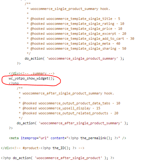

Respuestas: 151
Lo he añadido pero no me lo muestra bien (adjunto captura).
