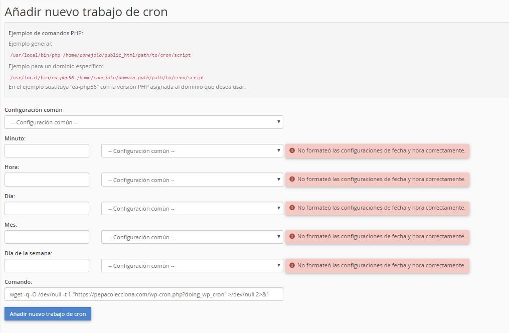

Prueba lo siguiente:
.- En el archivo wp-config.php añade lo siguiente ( por lo que comentas creo que ya lo añadiste pero no esta de mas comprobarlo )
define('DISABLE_WP_CRON', true);
.- Accede a tu cuenta de cPanel -> Tareas cron y añade el siguiente comando:
wget -q -O /dev/null -t 1 "https://pepacolecciona.com/wp-cron.php?doing_wp_cron" >/dev/null 2>&1
-> https://www.webempresa.com/blog/desactivar-el-fichero-wp-cron-php-para-evitar-consumo-excesivo-del-servidor.html
Revisa si después de eso se ejecuta la tarea.

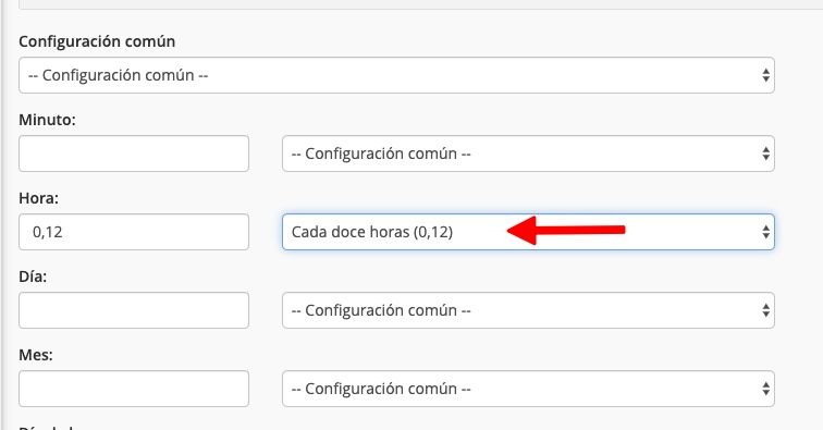

Hola Ricardo.
cada cuanto le digo que ejecute esa tarea?
Dependerá de cuando quieres que se ejecute, es decir si por ejemplo auto públicas 2 veces por días puedes probar cada 12 horas o si solo quieres que autopublique cada dia puedes poner 24horas

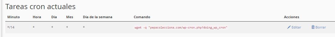

Respuestas: 412
Hola, debe ser porque lo has ejecutado tu y por eso salio 1 y ninguno mas y ahora esta puesto cada 15 minutos osea que deberían haber salido mas.
he cambiado la linea por la que tu me has puesto
si ejecuto directamente desde el navegador la url que me has pasado
Contenido solo visible a usuarios registrados se queda en blanco la pagina, no da ningun mensaje
ahora esta asi el cron, tal como me has indicado, pero siguen sin salir

En el código que has puesto en tu captura de pantalla te falta el https:// , es decir debes escribir la url completa
Si, sale pantalla en blanco porque no hay nada que mostrar, cuando lo ejecutas manualmente pasados 15m igual no funciona?
Respondido : 02/01/2020 8:22 pm
Respuestas: 412
me faltaba el https
ahora lo he pasado manualmente y al momento ha salido el twitter y el facebook

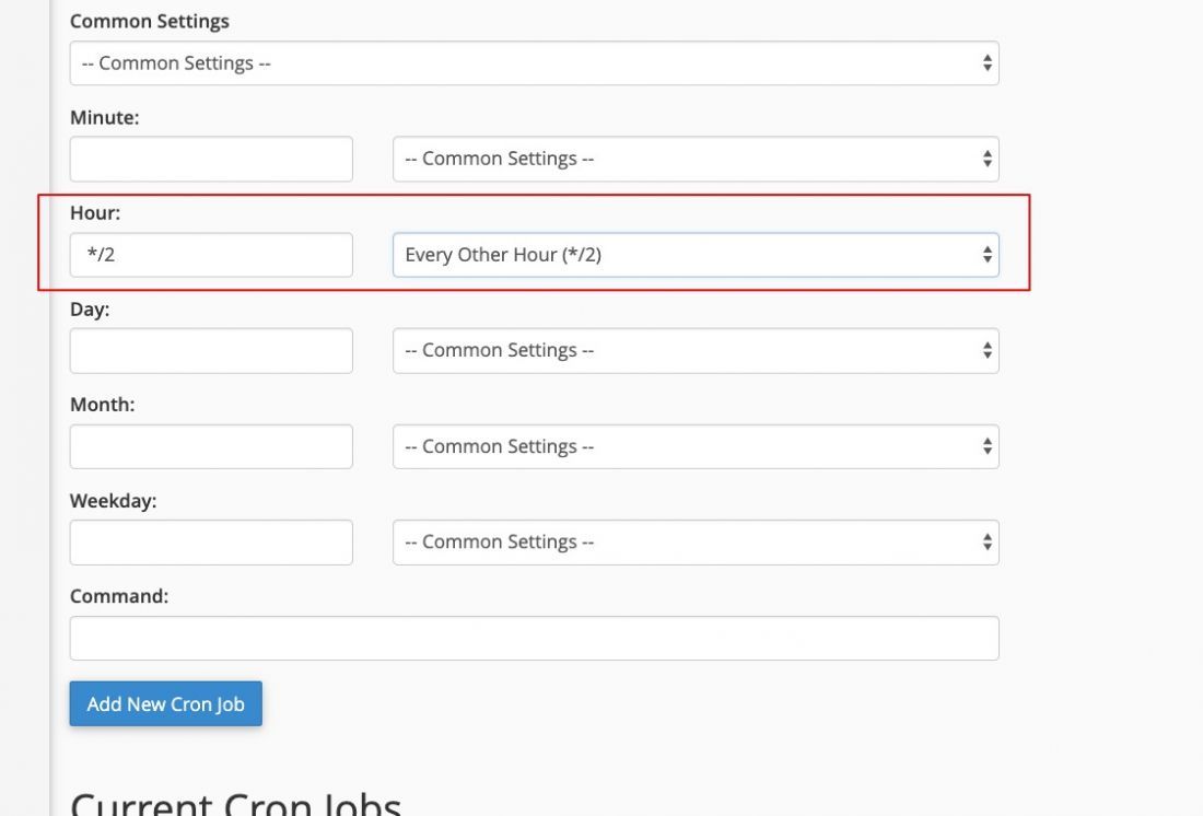

Hola Ricardo,
Para ejecutar un cron cada 2 horas desde cPanel la configuración sería la siguiente:
Prueba si con ello es suficiente o si es necesario establecerlo tambien en el plugin.
Saludos 🙂

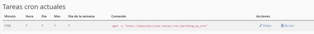

Respuestas: 412
al pasar manualmente esta url
el 90% de las veces consigo que se publique en face i twitter, las otras veces da error 503
pero lo que no consigo es que funcione automaticamente sin hacerlo manual
puede ser que este mal puesta la tarea cron? adjunto captura
