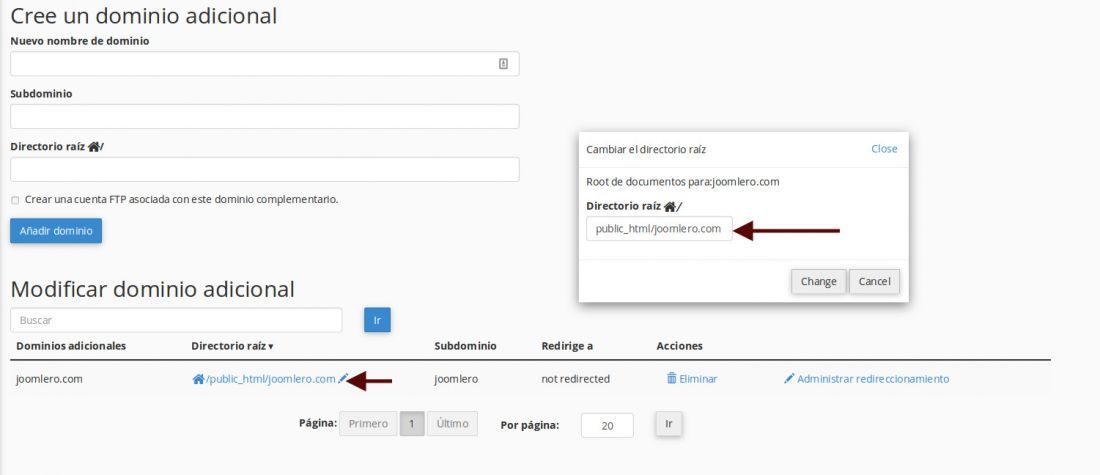

Cuando añades un dominio te crea la carpeta del dominio en la raíz de tu cuenta ( Public_html )
Esa ruta la puedes modificar desde tu cPanel -> Dominios adicionales
.- En el apartado ' Modificar dominio adicional ' editas ' Directorio raíz ' y modificas para que apunte a la carpeta clon que supongo tendrás creada en la Raíz de tu cuenta.

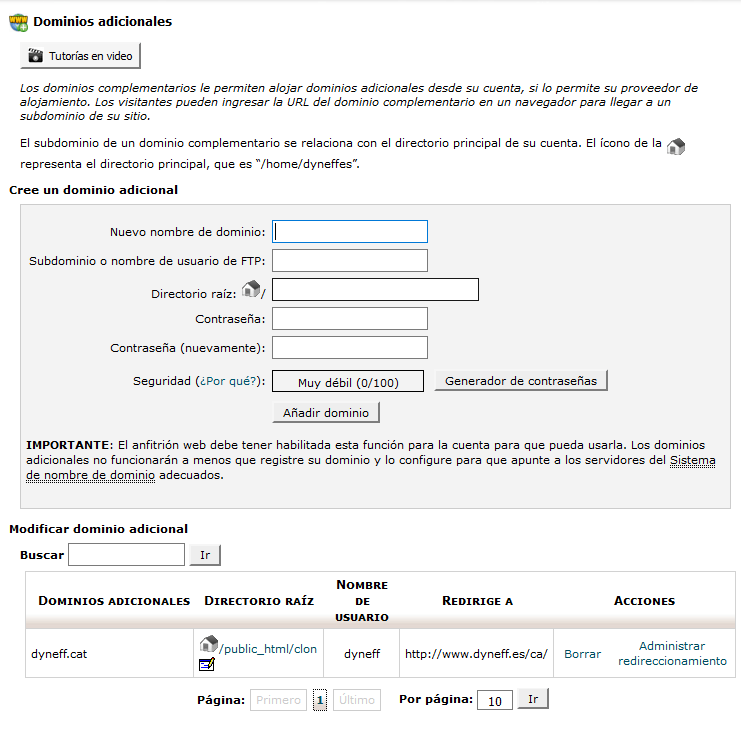

Algo nos esta fallando... Adjunto captura de como tengo la página de dominios adicionales.
El directorio raiz ya esta colocado en /public_html/clon que es www.dyneffes-cp78-webjoomla.es (web con solo la versión en catalán). Pero al acceder a www.dyneff.cat sigue entrando a www.dyneff.es/ca/
Hola Ana.
Ok, no me di cuenta del redireccionamiento, Tienes que eliminar el redirección que realizaste.
Elimínalo y comprueba si ahora te funciona bien.
Perfecto, solucionado. Gracias Pepe y Pablo 😉
