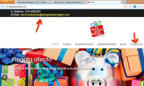

El correo de la parte superior de tu sitio web, es sólo una referencia si alguien quiere enviarte un correo directamente, deberá copiar y pegar el correo y enviarte un correo manualmente.
Luego tienes otra sección en tu web en el ítem de menú de contacto.

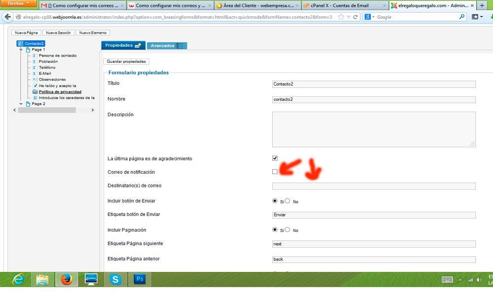

Esta pantalla la crea una extensión llamada breezing forms, desde el backend de tu joomla, en componentes => Breezing Forms, ubica el formulario de contacto y en la configuración cambia el correo de recepción de mensajes.
Estoy mirando el formulario de Breezing Forms y no encuentro un espacio de correo a cambiar, no se si es: Destinatario(s) de correo, y si hay que activar la casilla anterior que dice: Correo de Notificación.

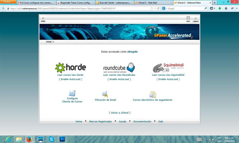

Por otra parte una vez que quiero mirar mis correos, ingreso por webmail y aparece lo siguiente:
Y no se por cual de esos tres servicios debo ingresar, es mas no se para que sirve cada uno o si debo configurar algo más acá.
En BreezingForms, una vez que hayas editado el formulario pulsa en la pestaña Avanzados y en el apartado Opciones Formulario pulsa en el enlace Mas opciones. Ahora pulsa en el enlace Emails Administrador. En el campo Notificación por email verifica que tengas seleccionada la opción A la dirección por defecto. De no ser así, selecciona este valor y guarda los cambios.
Ahora vete a Componentes->BreezingForms->Configuración y verifica que en el campo Dirección de correo por defecto para notificación tienes puesto el valor correcto, que sería el mail donde quieras recibir los formularios.
Sobre lo otro que comentas, Horde, Roundcube y SquirreMail son programas de correo que servirán para que puedas revisar tus emails vía web. Puedes elegir el que más te guste. Los 3 sirven para lo mismo, aunque cuentan con pequeñas diferencias en su diseño.

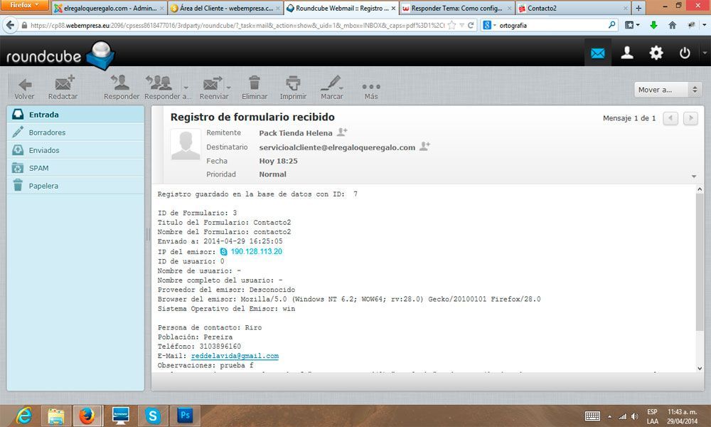

Pablo muchas gracias, ha sido clara su explicación y he logrado configurar y recibir el mail de prueba que me he enviado, pero lo recibi con una cantidad de texto e información que no es la normal que acostumbro en los correos
Y aqui me hago varias preguntas:
1) Remitente Pack Tienda Helena? Como hago para que eso no aparezca en los correos
2) Registro guardado, Id formulario y demás datos me imagino que son importantes para el manejo control y seguimiento de la correspondencia, pero debe aparecer esa información en el correo y sobre todo que cuando se contesta el correo le llega al destinatario toda esa información, entonces que debo hacer para que simplemente venga y vaya la información normal de un correo.
3) Como cambio el título del Formulario y el nombre del formulario, para que simplemente diga Formulario de Contacto y quede asi el registro en todo, y no aparezca : contacto2.
