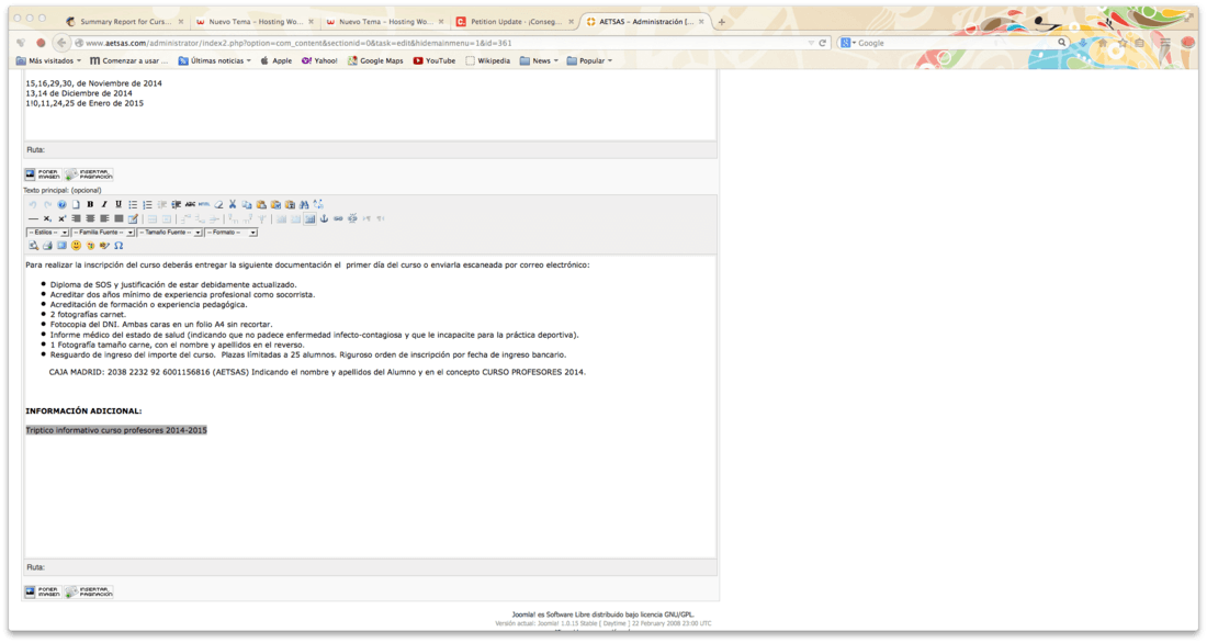

Buenos días, tengo mi web antigua con joomla 1.0 y quiero enlazar un pdf. Al pulsar al boton insertar /editar enlace, me aparece una ventana donde no puedo poner la ruta del archivo que quiero enlazar pues no puedo borrarlo ni hacer nada.
Adjunto dos pantallazos, marcados el enlace que quiero crear y la ventana que me aparece cuando pulso enlazar y que no me deja modificar ni poner la ruta.
Les ruego me comuniquen que esta pasando para poder subir la información a la web rápidamente.

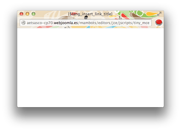

Lo que sería mejor ver en la captura de pantalla es la ventana emergente que se muestra cuando pulsas en el icono de enlaces del editor.
Existe un truco para poner el enlace que quieras, consistente en poner el código html del enlace. Para hacer esto tendrías que pulsar en el icono "HTML" del editor. El código para poner un enlace a un pdf sería como el siguiente:
Texto del enlace
Hola, gracias por responder rapidamente. La captura de pantalla que me indicas es la que he adjuntado. La adjunto de nuevo. Se como poner la ruta, pero en esta ventana emergente no me deja cambiar nada y es por esto que no puedo enlazarlo.

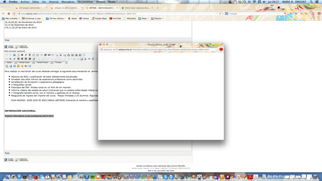

Buenos días de nuevo Jhon, imposible, tampoco funciona este icono de html. Te adjunto captura de pantalla cuando pulso el boton html.
Estoy un poco desesperada porque no entiendo que pasa.
No se si me podríais indicar cuales serian los parametros minimos que tiene que tener el editor para que funcione. No se si habrá existido alguna actualización que haya cambiado algo, aunque creo que no.
Antes de migrar mi web estaba perfectamente funcionando. No se si esto sirve de algo.

Hola María del Mar,
Veo en la captura de pantalla que la administracion se muestra en el dominio real, pero la ventana emergente en la url temporal ( http://aetsasco-cp70.webjoomla.es)
Accede al archivo configuration.php ( /public_html/configuration.php ) de Joomla! y cambia:
$mosConfig_live_site = 'http://aetsasco-cp70.webjoomla.es';
por
$mosConfig_live_site = 'http://www.aetsas.com';
Puedes editar el fichero con el Administrador de Archivos de cPanel
Buenos días Jordi. MUCHAS GRACIAS ! Ha funcionado.!
