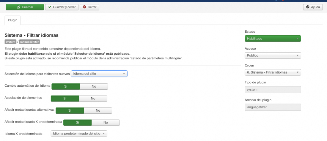

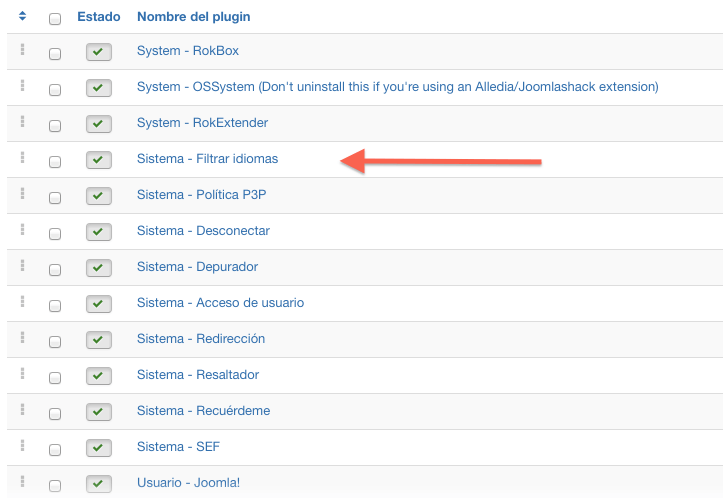

En plugin encuentro esto:
Entiendo que tengo que pegar todo esto:
Ejemplo:
Si no lo tienes seleccionado tienes que añadir para cada idioma:

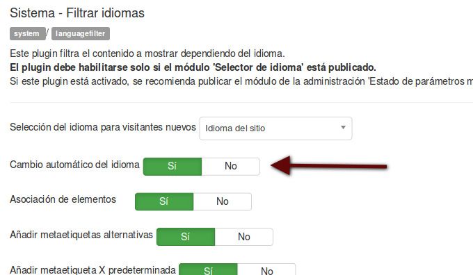

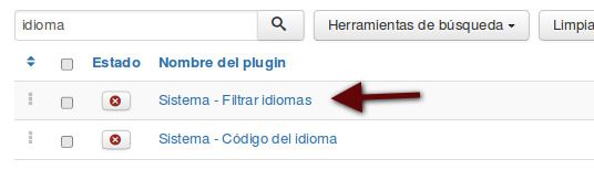

.- Edita el plugin que me indicas y deja marcada la opcion Cambio automático del idioma. en SI

Ya se activo el filtro automático.

Si tienes seleccionada la opción que te indique solo tienes que añadir:
lo puede añadir entre las etiquetas , la posicion es lo mismo que sea al principio o antes del cierre.
Si no seleccionaste lo que te indique es cuando tienes que añadir hreflang para cada idioma.

Hola, ya añadí estos código. Pero quisiera eliminar el que está (anterior) justo antes del cierre de head y cuando accedo al cpanel por el administrador de anuncios no lo veo? o es que lo deshabilito desde el filtro de idiomas? Y si es así esto no afecta?.
