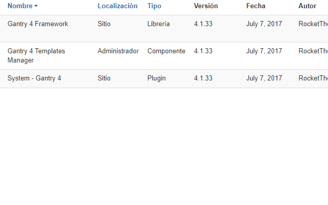

Adjunto captura, doy a actualizar y me dice que está todo actualizado 🙁
Ya me cuentas
Respondido : 20/03/2019 6:29 pm
El framework Gantry no te lo detecta será mejor que lo actualices manualmente ya que como te comenté la versión más reciente es la 4.1.40,
Desde el siguiente enlace al final, busca Gantry 4 e instala : gantry.org/downloads
Instala y se actualizará el que tienes
Respondido : 20/03/2019 8:56 pm

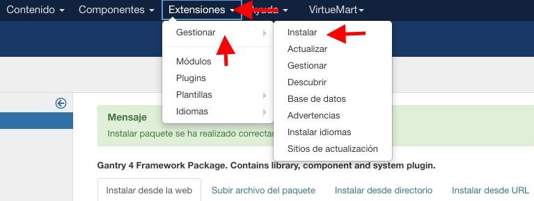

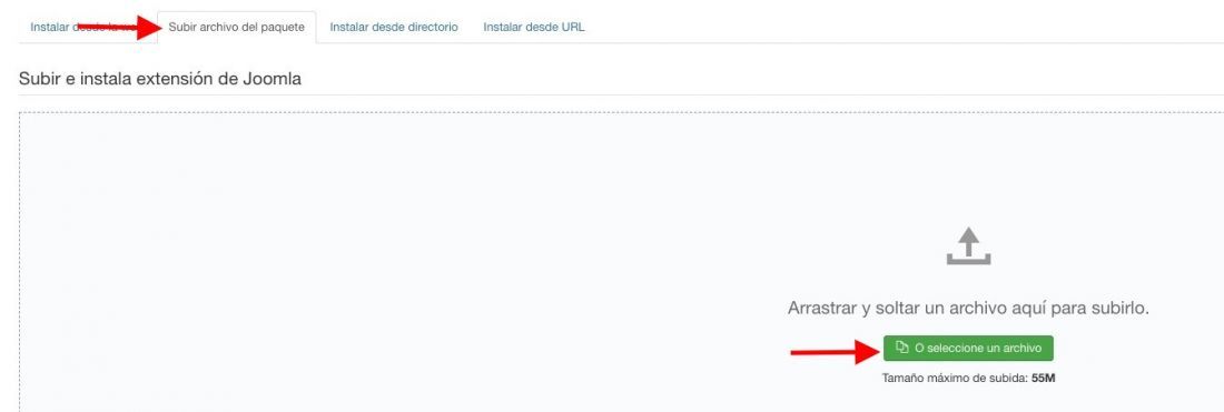

Respuestas: 42221
Hola Jose Antonio
.- Accede a la administración de joomla.
.- Selecciona Extensiones -> Gestionar -> Instalar
.- Pulsa en " seleccionar un archivo " y seleccionan el zip que te descargaste
Con esos pasos empezará la instalación.
Respondido : 22/03/2019 4:35 pm
