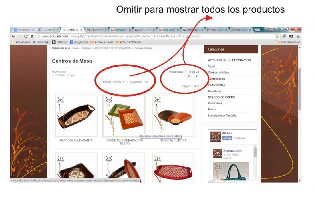

Me gustaría saber como hago para cambiar en la página donde se ven todos mis productos por categoría, quiero que se vean todos de una vez sin que se dividan por páginas, no se si esto es posible. Adjunto captura par que me entiendan de lo que les hablo

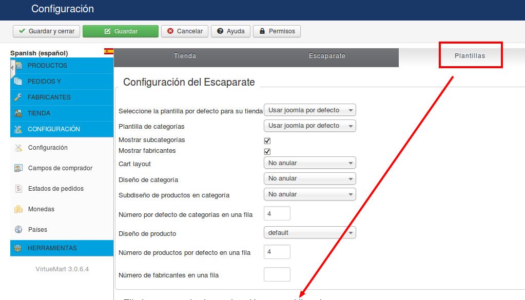

Te adjunto captura del componente Virtuemart según la ruta que te indico Jhon
Respondido : 27/06/2015 1:53 am

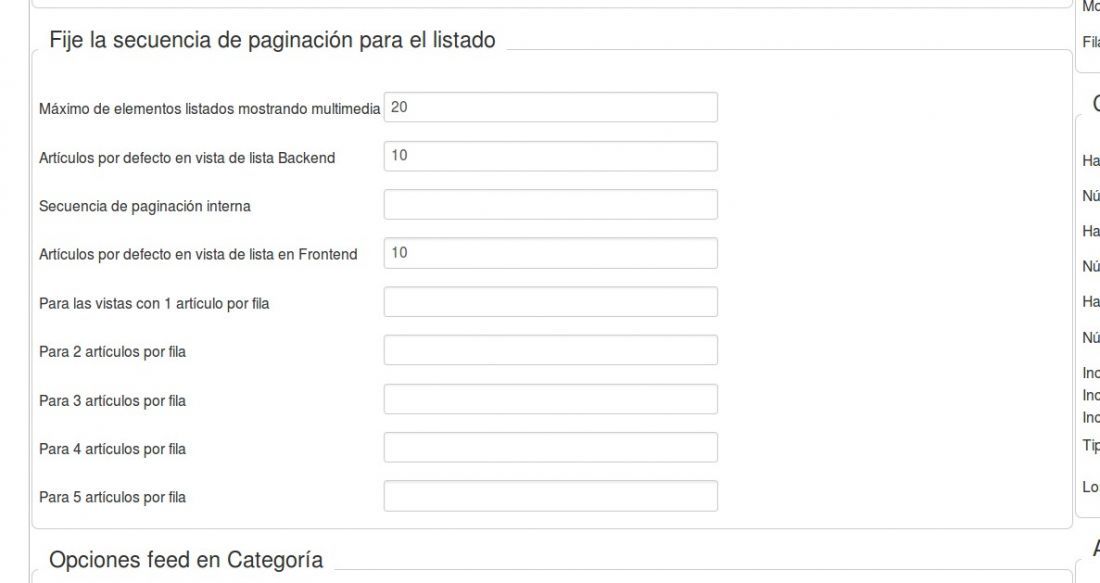

Hola Ingrid,
En esa pantalla de "Configuración" de VirtueMart, en el bloque "Fije la secuencia de paginación para el listado" es donde tienes que determinar los valores que consideres oportunos.

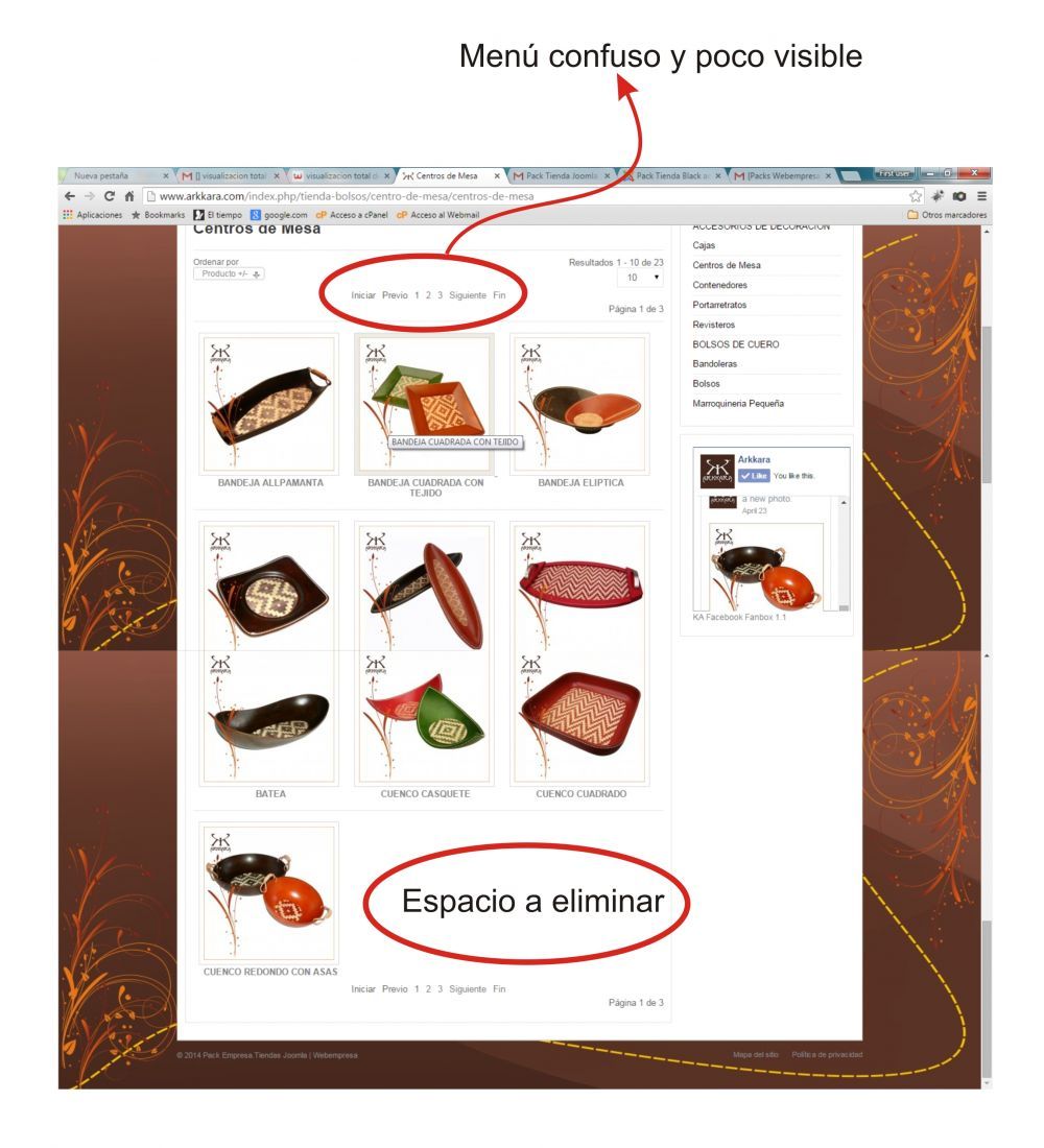

Ya cambié los valores en el cuadro que me enviaron pero no hace ningún cambio, con respecto a el número de objetos que se muestran me gustaría saber si puedo reducirlo a 9 en lugar de 10 porque en la visualización de los productos me queda un espacio que indica que ya no hay mas productos eso me ha pasado con algunos clientes que me lo han manifestado. Envío un a captura donde muestro lo que les explico, además quisiera saber si hay posibilidad de cambiar el menú de Inicio - Previo - Siguiente - Fin que sea solo con flechas que es mas fácil de entender, o hacerla mas visible en negrilla o aumentar el tamaño.

Veo que la paginación aparece también abajo por lo que puedes ocultar la de arriba
Ubica el siguiente archivo :
/templates/gk_black_and_white/css/style1.css
Al final agrega el siguietne código:
.browse-view .orderby-displaynumber > .vm-pagination{
	display:none;
Puedes usar el Administrador de Archivos para ubicar y cambiar el código de este arcivo
Lo otro que consultas del espacio vacio es lógico por que estas mostrando 10 productos pero en 3 columnas

1. Con relación al menú de Inicio - Previo - Siguiente - Fin lo que nos interesa es si se puede visualizar mas grande, no si se quita o se deja en la posición en la que está o si se puede agregar flechas para que sea visualizado mas fácilmente por los usuarios
2. Con relación a la captura donde sólo se visualizan 10 productos, en esa categoría tenemos 23 productos y al dar click en ella la plantilla solo permite visualizar 10 productos en la primera vista y no 9 o 12 para que no deje espacios muertos que hacen pensar que no hay mas productos. En el cuadro se secuencia de paginación hemos hecho varios ensayos y no cambia. Cómo hacemos para que no muestre 10 productos por defecto sino que la llene en múltiplos de 3 evitando que se genere la zona vacia

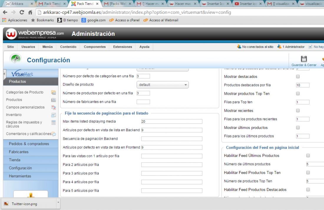

Con respecto a la segunda pregunta ya intenté cambiar valores pero no modifica ninguno, lo intenté en todos los items. Cual específicamente de todos los items de este cuadro tengo que cambiar para que me queden 9 producto y no 10 como está en este momento

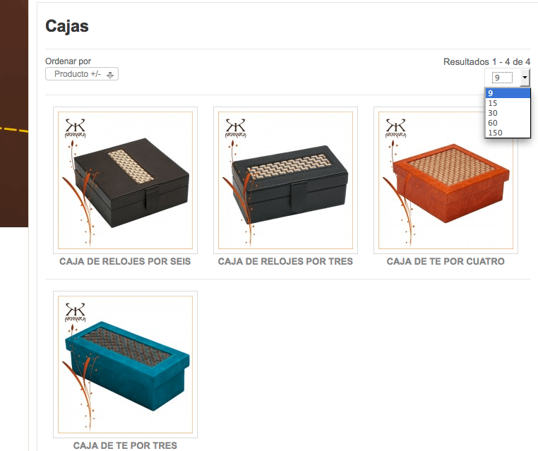

Actualmente ya veo el parámetro de la lista cambiado a múltiplos de 3, tal como se ve en la imagen
Si no es correcto tendrías que enviar la url de la categoría en donde tienes problemas

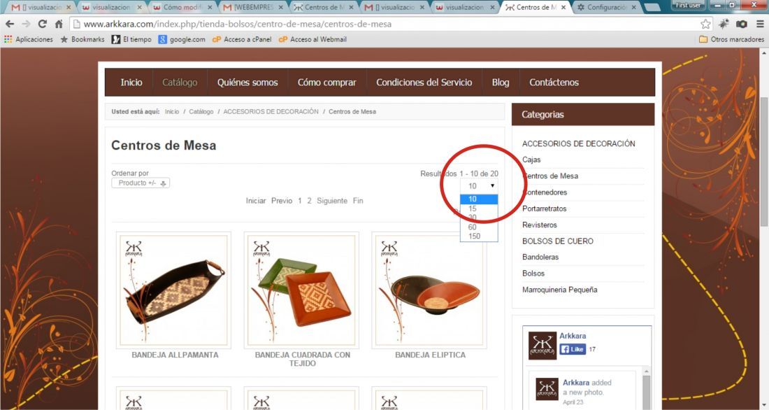

El problema se presenta cuando hay mas de 10 productos como pasa en la categoría de centros de mesa y de bolsos donde por defecto toma 10 y no cambia a 9 como en las otras categorías. Te adjunto las URL de las categorías y una captura de pantalla
http://www.arkkara.com/index.php/tienda-bolsos/centro-de-mesa/centros-de-mesa
http://www.arkkara.com/index.php/tienda-bolsos/marroquineria/bolsos

Aquí te envio la captura que me pides de la configuración
Ingrid
