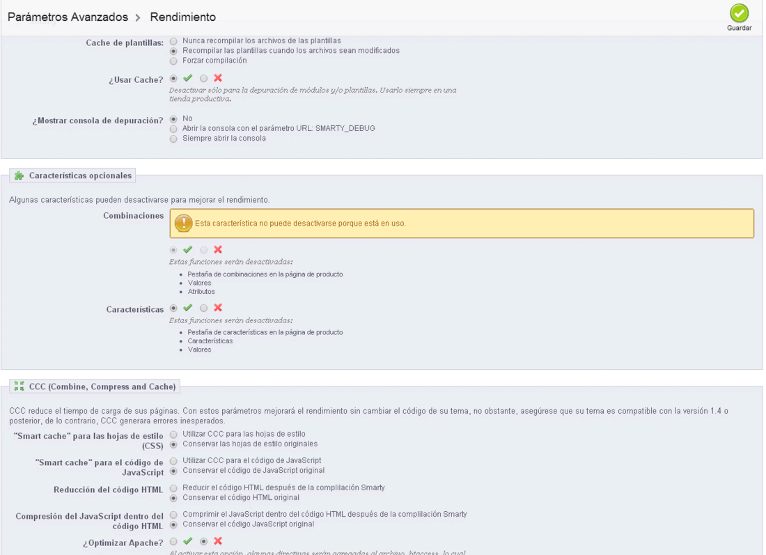

Quiero acelerar mi prestashop al máximo.
de momento tengo la cached activada pero desde que la he activado me ocupa gran parte del disco en 4 días.
pero las smart cache para las hojas de estilo css: lo tengo todo en conservar el código html original, eso tengo que cambiarlo no.
lo que no se es que tengo que hacer aqui.
Servidores multimedia (válido únicamente cuando CCC está activado), no se si también tengo que poner algo.
Espero me puedan ayudar, ahora mismo va lenta.

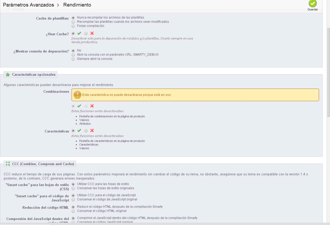

Adjunto la captura de como lo tengo configurado.

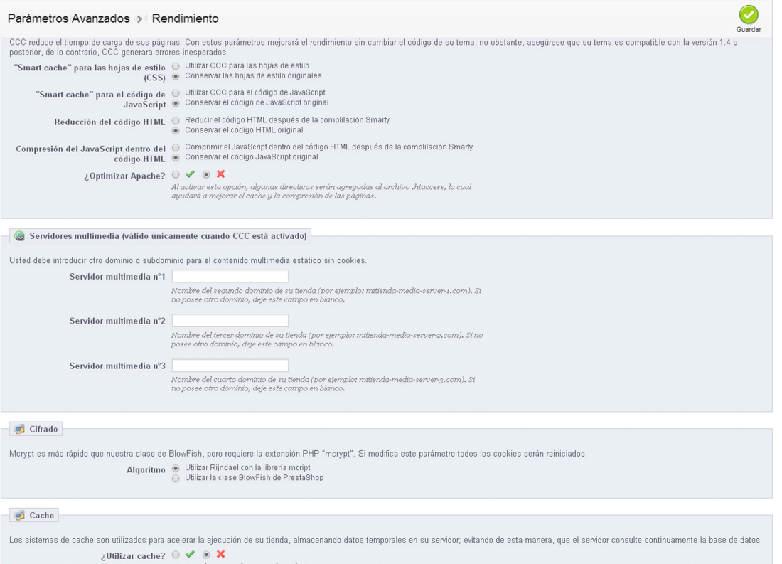

Me salen estas 3 advertencias.
Par utilizar Memcached, tiene que instalar la extensión PECL de Memcached en su servidor. http://www.php.net/manual/es/memcache.installation.php
Para utilizar APC, es necesario instalar la extensión PECL de APC en su servidor. http://php.net/manual/es/apc.installation.php
Para utilizar XCache, debe instalar la extensión XCache en su servidor. http://xcache.lighttpd.net
memcache no lo voy a activar lo he dejado de la siguiente manera configurado pero sigue cargando muy lenta.

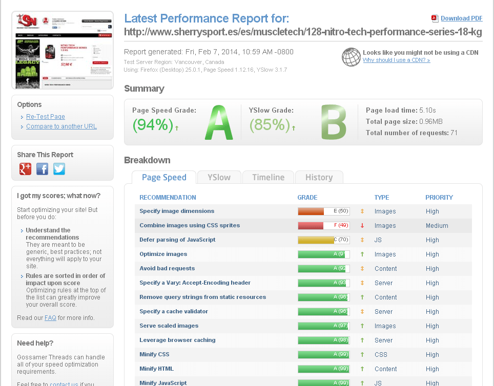

Hola Ya he realizado algunas mejoras para acelerar la carga, que ha mejorado bastante, pero aún quiero que cargue más rápida ya que es un factor indispensable para el seo.
Mirando page speed me da las siguientes recomendaciones, a ver si me podéis ayudar a solucionarlo

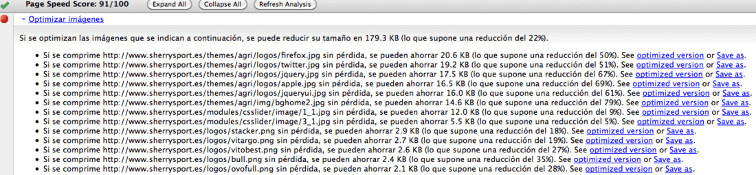

Realizando una prueba con el PageSpeed para Firebug con Firefox veo que da la opción de descargar la imagen ya optimizada, por lo que solo tendrías que descargarte el archivo y sustituir lo en la web.
Te adjunto una captura de pantalla para que puedas ver cómo me sale a mi.

Ya he arreglado el tema de las imágenes, las imágenes de los productos me las descargo las subo y me vuelve a salir otra vez igual, las otras ya están arregladas.

Hola Daniel
Lo que veo que envías en tu última captura respecto a optimización que aparecer en color rojo es:
Especificar las dimensiones de las imágenes, esto debería ser sólo una recomendación ya que por ejemplo las técnicas recientes de responsive design no es necesario esto.
Lo otro de combinar las imágenes en un sprite, significa tener varias imágenes en una imagen y luego por CSS mostrar solo la parte que quieres, evidentemente esto sería más rápido por que sólo haria una llamada para todas las imágenes contenidas, lamentablemente esto implica cambios en programación, igualmente desde mi punto de vista debería ser una recomendación ya que de otra manera igualmente te complicarías añadiendo código PHP y CSS para esto.

Analizando tu página con el PageSpeed veo que da una puntuación de 98 sobre 100, algo que se puede considerar óptimo (es la puntuación más alta que he visto).
Por tanto yo no tocaría nada más ya que puedes generar problemas inesperados y no subirás esa puntuación.
Ten en cuenta que la velocidad de carga de la página depende de más factores que no se pueden controlar como la velocidad de conexión del usuario que se conecta a tu página. Es por ello que no se puede hablar de que una página tarde en cargar menos de x segundos. De hecho tu página me tarda en cargar menos de 2 segundos.
Otra cosa que puede influir en los tiempos de carga es el número de elementos que se carga por página. Por ejemplo, cuando más productos se carguen por página más tardará en cargar debido a que tiene que mostrar más imágenes y textos. De todas formas yo también dejaría lo que tienes ahora como está porque los tiempos de carga son muy buenos.
