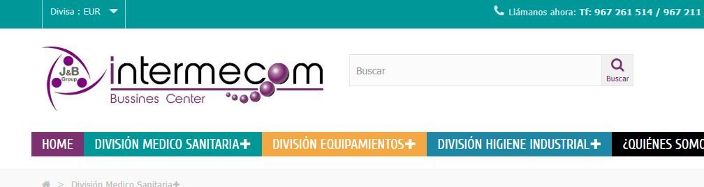

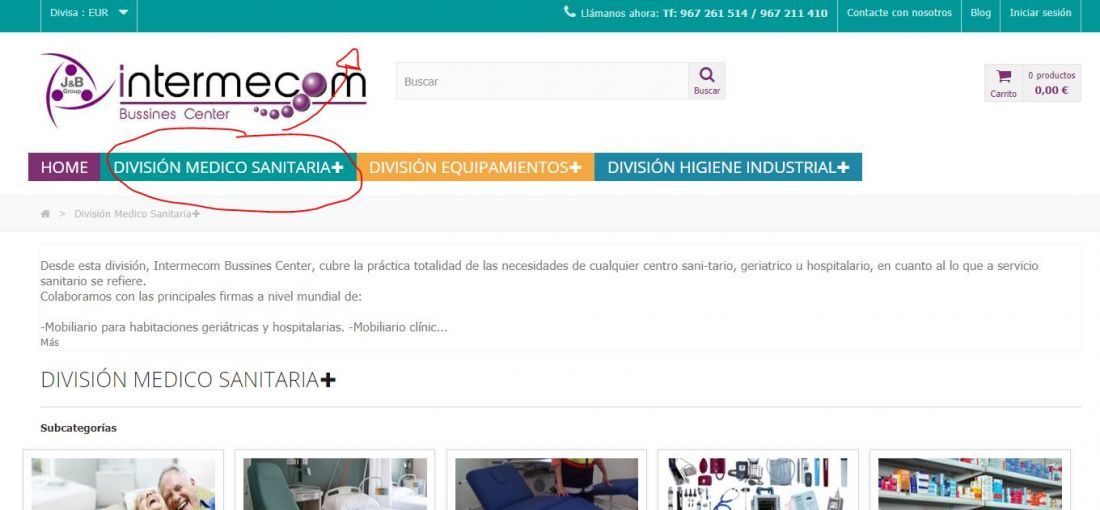

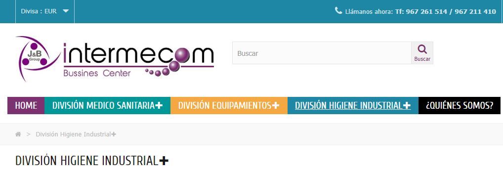

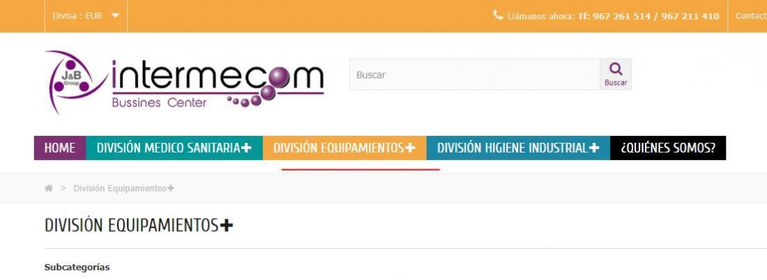

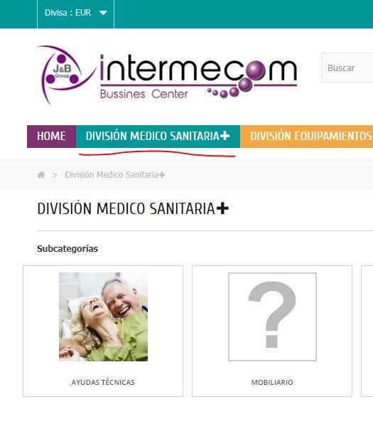

Me gustaria que al acceder a cada categoria el color del banner fuera distinto.
Os paso capturas que he modificado desde la pagina de la web para que se entienda mejor. Quiero que por ejemplo al entrar en la division de salud el color de la parte de arriba sea uno, que al acceder a la div de equipamientos el color sea otro.
Esto que planteo es posible? Gracias

Perfecto. Funciona! Una cosa más. Se podría hacer lo mismo con la imagen principal? porque tengo una imagen para cada división y me gustaría que cambiara la imagen principal de arriba a la izquierda.

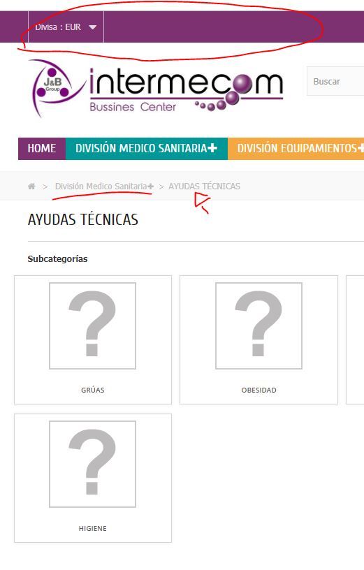

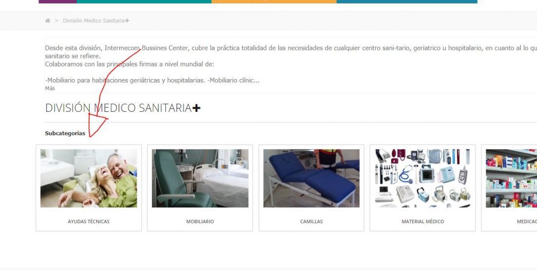

Abro este tema otra vez porque el color se cambia como yo quería en las categorias generales, pero no en las subcategorias. He puesto el codigo que me pasaste pero cambiando la id pero no ha funcionado

Esto es algo totalmente diferente, ya que ahora señalas el breadcrumb, no tiene relación con el cambio que has hecho en el ítem de menú.
Qué es lo que quieres que cambie?, el color? o el fondo.
De manera general en este caso se complica porque el breadcrumb no tiene IDs, si haces un cambio tendrías que basarte en otras clases, evalúa si realmente vale la pena ya que posiblemente tengas que agregar mucho código porque lo harás para cada categoría.

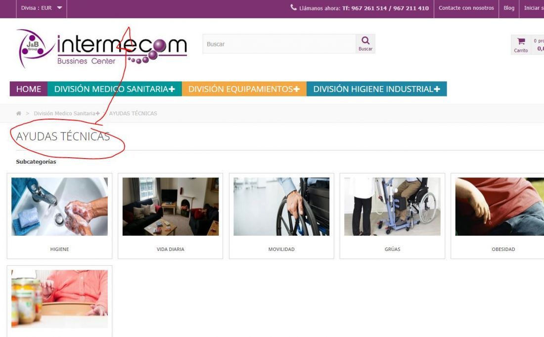

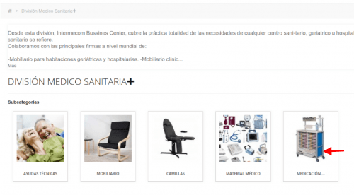

No solo quiero cambiar el color del banner cuando estoy dentro de las subcategorias.
Como he hecho con las categorías principales pues lo mismo pero con las subcategorias. Yo señalaba el breadcrumb para indicar que al entrar a una subcategoria no se cambiaba el color del banner

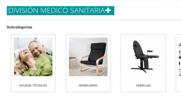

Entiendo que lo que quieres es cambiar el texto de las subcategorías.
prueba con lo siguiente:
.category-252 .cat-name {
	background:#009799;
	color:#fff;
	padding:0 5px;
Respondido : 17/09/2018 12:10 pm

No jajaja. Es la barra de arriba del todo la que quiero cambar de color al entrar a una subcategoria.

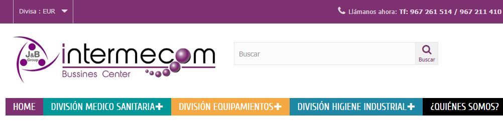

Joaquin
Respuestas: 250
Esta es la barra que quiero cambiar de color al entrar a Subcategorias.
