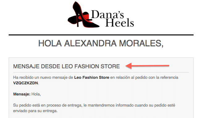

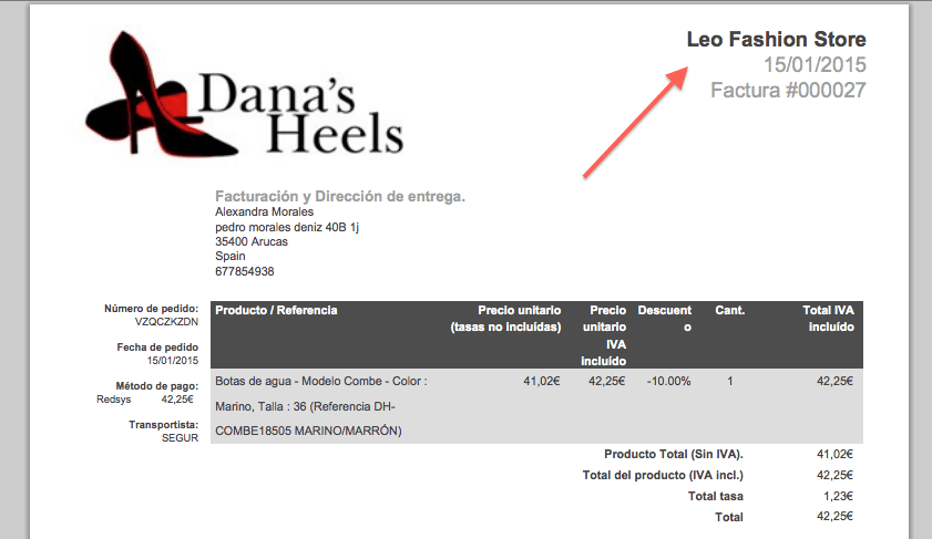

Una consulta como podría cambiar el nombre en la configuración de las facturas emitidas y en los mensajes que les envías a los clientes. Sale actualmente el nombre de la plantilla y no el de la tienda. Gracias

Hola, lo he revisado y si está el nombre de la tienda:
Tal vez sea desde las traducciones de los emails ¿puede ser? en caso de que sí, ¿cómo llego ahí para cambiarlo? Saludos

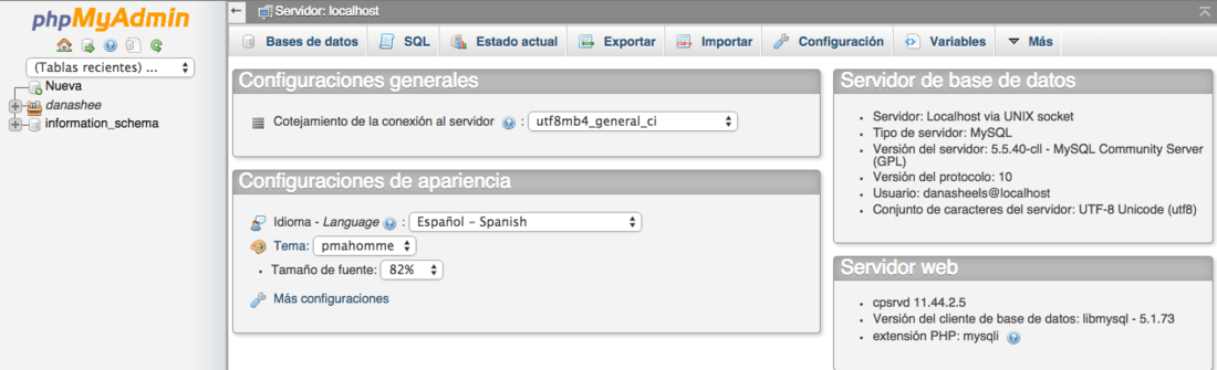

Hola, accedí al cPanel en /public_html/config/settings.inc.php te adjunto la captura de pantalla:
Bien ahora que tengo que hacer, ya se que es un solo dominio o web, ¿tengo que entrar al archivo y ver algo?
Respondido : 23/01/2015 1:35 pm

Lorena
Respuestas: 1698
Noble Member Moderator
Hola Alexandra,
Sí, debes usar "Ver" para ver en el fichero qué base de datos estás usando. Como te dije si en tu cPanel -> Bases de datos -> PhpMyAdmin sólo tienes una base de datos, no es necesario que compruebes en el fichero cuál es.
Si tienes varias, debes ver en el fichero qué base de datos tiene en define('_DB_NAME_', 'XXX_xxx'); donde XXX_xxx será el nombre de nuestra base de datos.
Respondido : 23/01/2015 1:44 pm

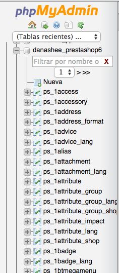

En la captura de pantalla pulsa sobre el símbolo + que hay a la izquierda de danashee en la columna izquierda y, a continuación, selecciona la base de datos que utilizas en tu tienda.
Una vez hecho esto en la parte derecha verás las tablas de la web. Fíjate que todos los nombres de las tablas empiezan con el mismo prefijo. Ese prefijo es el que reemplaza al símbolo #.
Respondido : 23/01/2015 2:56 pm
Respuestas: 1055
Hola ya estoy en la columna y veo que el prefijo es ps_1 es correcto? ahora como lo reemplazo por #

El prefijo que estas usando es ps_1, por lo tanto tu consulta sería
SELECT * FROM ps_1configuration WHERE name = 'PS_SHOP_NAME';
Debes ejecutar esta consulta desde PHPMYadmin y luego lógicamente debes dar en el botón continuar
