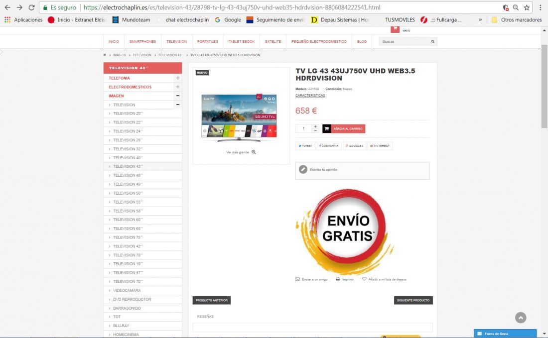

El proveedor al que le compro los productos, me envía diariamente un archivo csv, en dicho archivo, hay una columna que se llama descripción que cuando hacía la importación, la importaba en la columna descripción de prestashop, el problema me llega ahora ya que el proveedor en todos los nuevos productos, deja la columna en blanco y en su lugar, dispone de otra columna que la llama pdf, que trae un enlace a su servidor donde se abren las características y sus atributos así como la fotografía del producto.
Mi pregunta es la siguiente; habría alguna forma de que lo que contiene ese enlace apareciera directamente en la descripción?
Lo único que he conseguido es poner el enlace en la descripción del producto con el nombre de características y pinchando ahí, se accede a la ficha completa del producto, pero queda todo muy pobre.

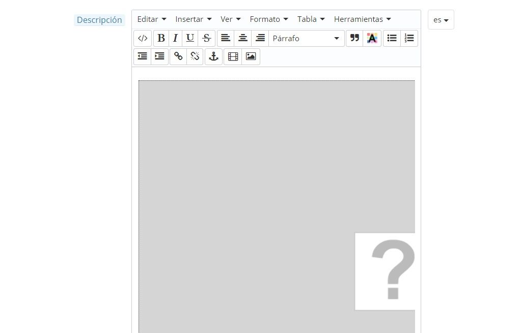

Respuestas: 10
Buenos días:
He hecho lo que me han comentado y no funciona, aparece el texto del iframe, pero no la descripción.
Adjunto fotografía.
Gracias por su tiempo

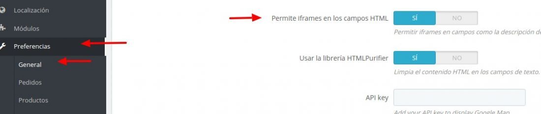

Comprueba que tienes permitida la utilización de ifames en al configuración de prestashop.
.- Accede Preferencias -> General
.- Selecciona " SI " en la opción " Permite iframes en los campos HTML "

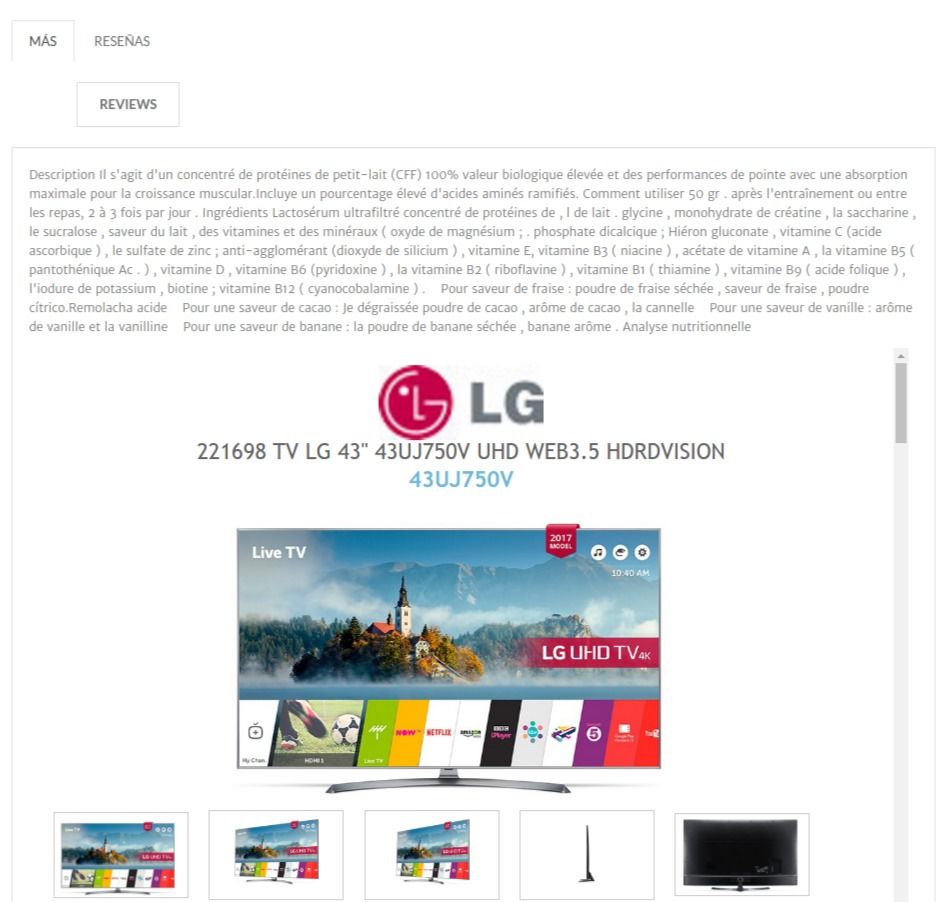

Respondido : 17/10/2017 1:38 pm
Respuestas: 10
Disculpas aceptadas
Si tengo seleccionada esa opción

Respuestas: 42275
Hola Luis.
Pues lo estoy probando en un pack de prestashop y se muestra bien ->Contenido solo visible a usuarios registrados
.- edita una ficha de producto y en al descripción pulsa el icono de " Código "
Al final de todo añade lo siguiente:
Revisa si se muestra.

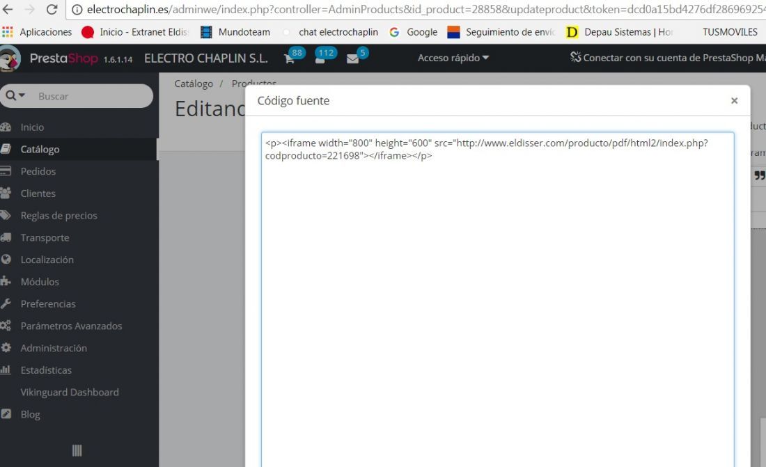

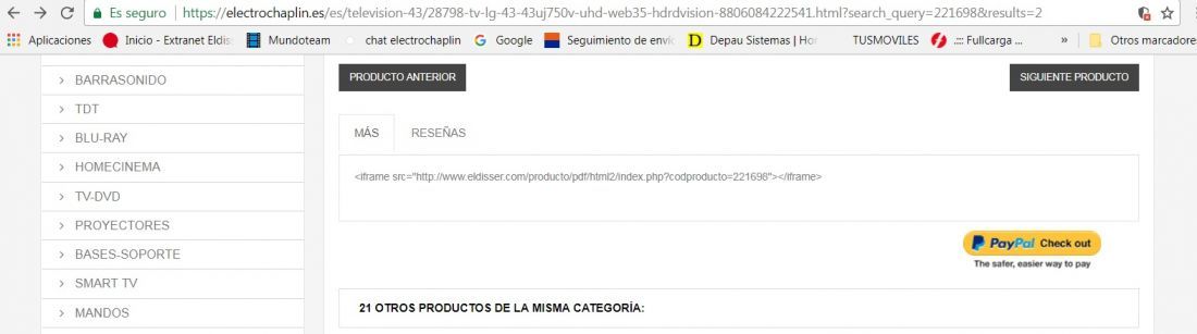

Respuestas: 10
Buenas tardes:

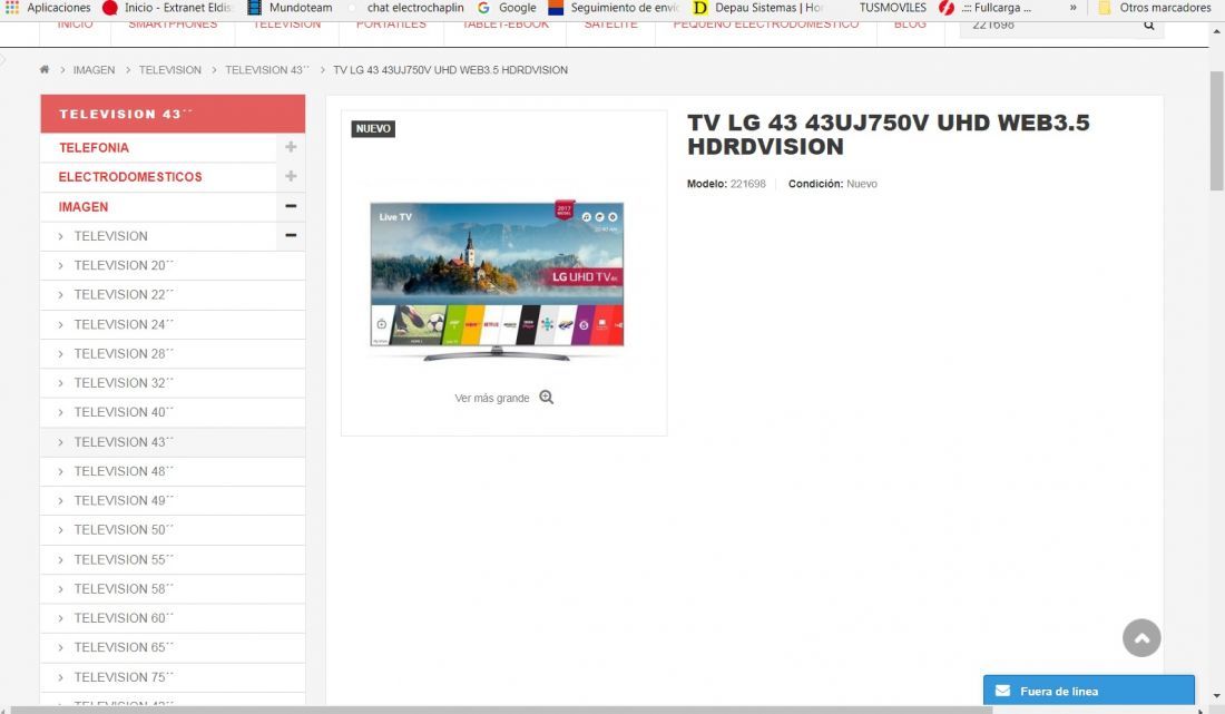

He hecho lo que me ha dicho y sigue sin mostrarse; le envío captura del código fuente, back office y front office
Muchas gracias por su interés

Envíanos la url del producto en donde supuestamente debería aparecer para ver el codigo HTML generado.

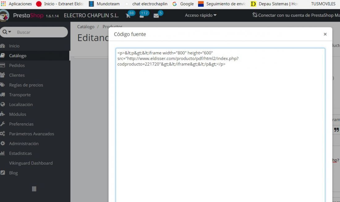

Voy consiguiendo algo, pero el problema está en que si pego el código directamente en la descripción corta me sale lo siguiente cuando pincho en código fuente:
<p><iframe width="800" height="600" src="http://www.eldisser.com/producto/pdf/html2/index.php?codproducto=221720"></iframe></p>
y no aparece nada en el producto; sin embargo si lo copio directamente en el código fuente ya si aparece.
El problema es que cuando hago una importación de csv, sólo puedo importar en la descripción.
Gracias por su tiempo.
