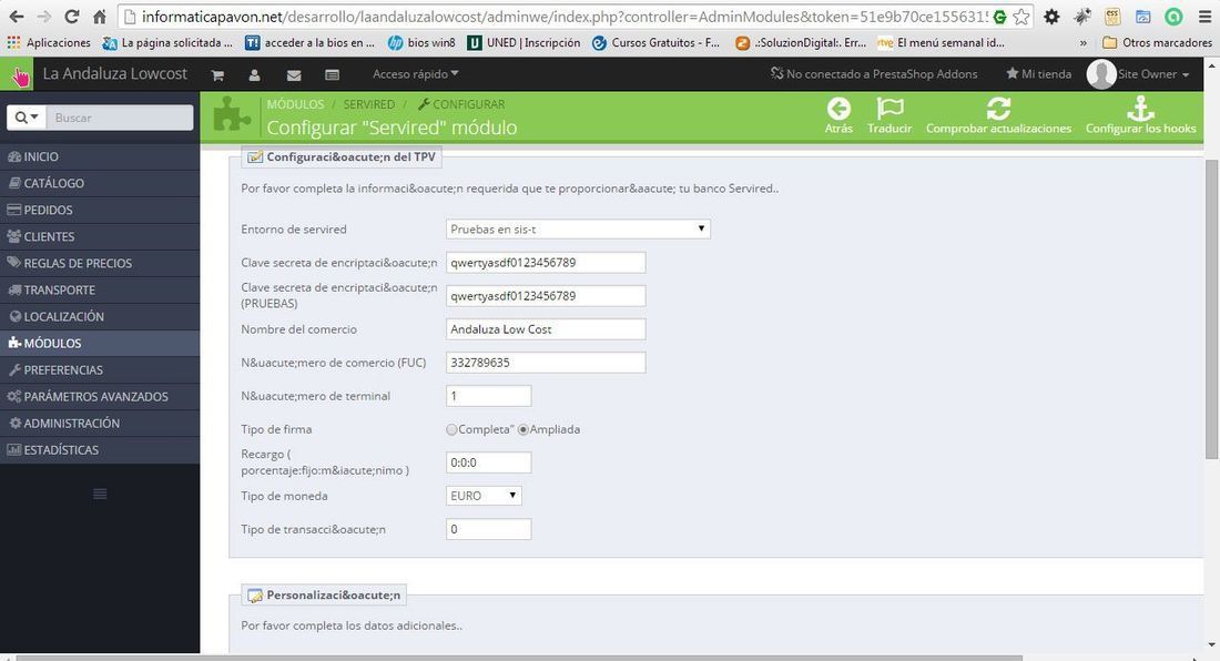

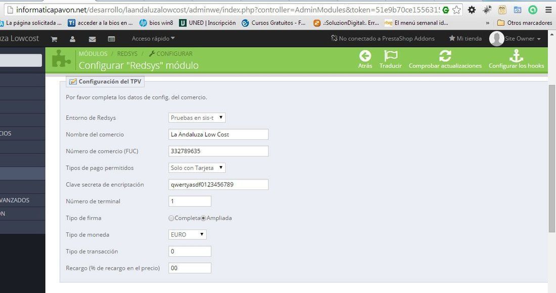

Verifica en la administración de PrestaShop si el pedido se ha guardado. De no ser así, envíanos una captura de pantalla con la configuración que has realizado en el módulo de Servired.
Respondido : 06/11/2014 12:11 pm
Respuestas: 2640
Buenas Pablo,
No se ha guardado.
Te adjunto varias capturas.
Un saludo, Enrique P.
Respondido : 06/11/2014 12:33 pm

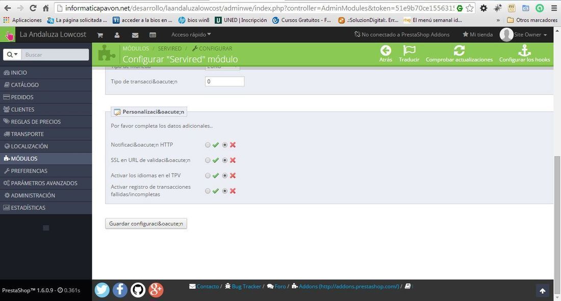

Hola Enrique,
En Personalización, activa la opción Notificación HTTP y comprueba si ya te funciona.
Respondido : 06/11/2014 2:01 pm
Respuestas: 2640
Tampoco funciona, hace lo mismo. Registra el pago autorizado en la administración de redsys pero prestashop no se entera.
