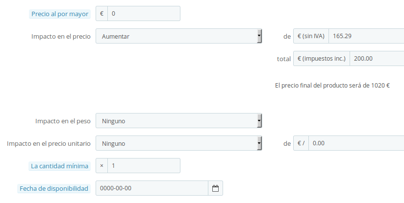

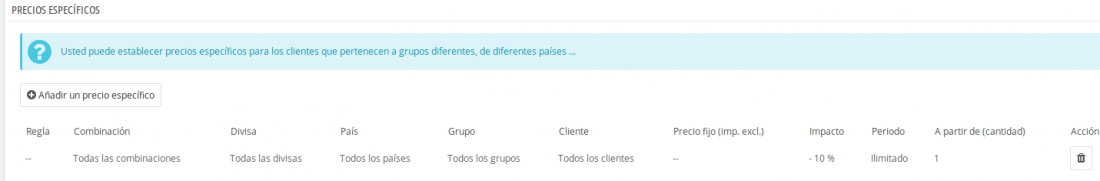

Tendrías que indicarnos cómo has configurado el descuento para el producto y cómo has añadido el sobrecoste para las combinaciones. Te adjunto una captura de pantalla donde se puede ver el descuento que tiene el producto https://demos-prestashop.webempresa.com/prestashop_amaltea/index.php:
En esta otra captura de pantalla se puede ver cómo se ha aplicado el sobrecoste para una combinación de este mismo producto:
Comprueba si lo tienes de una forma similar.

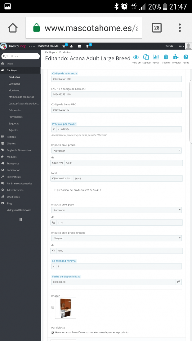

Lo tengo de la siguiente manera.
Mi proveedor me envía por ejemplo, pienso Acana 11kg a 20€. Y pienso Acana 17kg a 30€.
Yo tengo el pienso Acana en precio de venda a cero. Y tengo 2 combinaciones creadas con el aumento de precio en 20€ para el de 11kg y en 30 al de 17kg.
De todas maneras, tal cual lo tengo, lo he probado con la plantilla original y funciona.
Estoy casi seguro que será el archivo product.tpl o product-list de la plantilla.
Podríais pasarme ese archivo del servidor en el que tengáis colgada la demo que tenéis de las plantillas? Sería una solución. Dado que en vuestras demos funciona correctamente.
Adjunto capturas.
