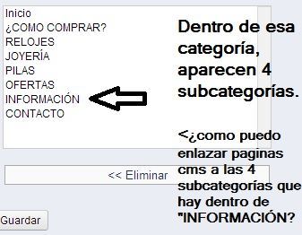

Buenos días, hace poco abrí un nuevo tema de como enlazar una página CMS del footer (Formulario de contacto) a una categoría del menú principal. Luis me lo explico muy bien y se hizo correctamente. Ahora quisiera enlazar otras 4 páginas CMS que aparecen en el footer a 4 subcategorías de la categoría INFORMACIÓN.
Configurando el modulo de menú principal no aparecen las subcategorías para poder enlazarlas a las páginas CMS del footer ya creadas.
¿Como podría hacer esto?
Adjunto imagenes

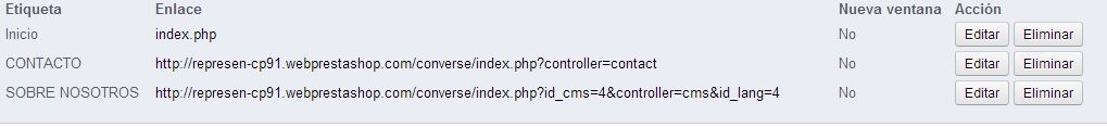

Dentro del módulo Menú Principal Inicio horizontal prueba a añadir estos enlaces utilizando la opción Añadir Menu Top Link del módulo. En el campo Enlace deberían poner el enlace al artículo del CMS que quieres cargar. Puedes copiar el enlace del menú del pie.
Respondido : 24/02/2014 4:32 pm

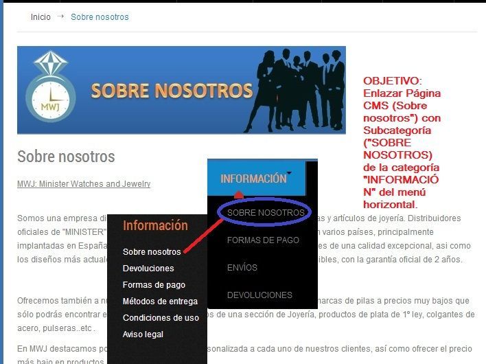

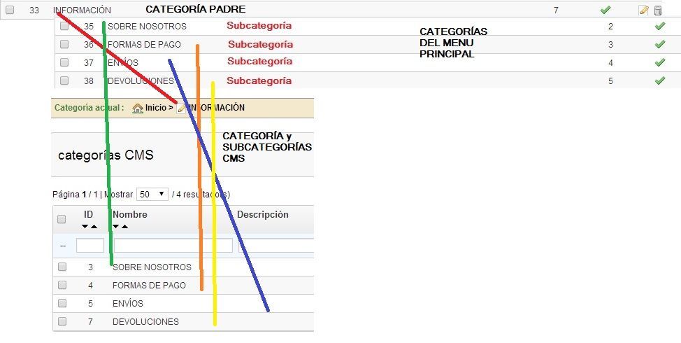

Hola Pablo, creo que no me habéis entendido bien, quiero enlazar las páginas CMS del footer dentro del apartado INFORMACIÓN, en el cual se encuentran 4 subcategorías (Sobre nosotros, Formas de Pago, Envíos, Devoluciones).
Cuando edito en el módulo en el apartado "Añadir Menú Top Link" y creo una etiqueta por ejemplo "Sobre nosotros" con el enlace a la página cms, se crea una nueva categoría de menú. Pero yo quiero que esa nueva etiqueta creada , aparezca dentro del menú "Sobre nosotros". Adjunto 2 imágenes explicándolo.

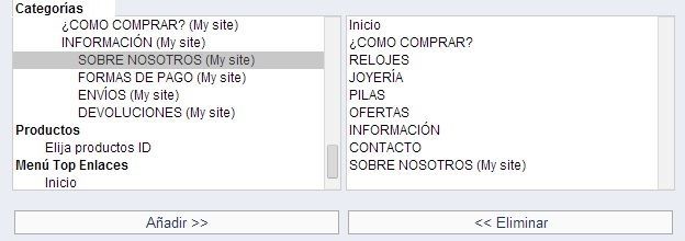

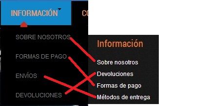

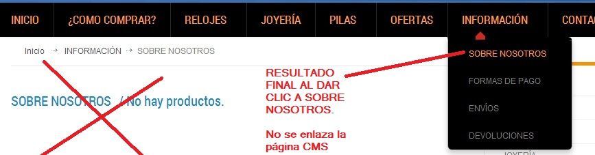

Hola Jhon, las categorías CMS si me aparecen, ese no es el problema.. Lo que quiero es enlazar esas categorías CMS a 4 subcategorías de la categoría INFORMACION del menú principal.
Ahora el problema se me presenta cuando edito el módulo de Menú horizontal, selecciono las subcategorías en el módulo edito el enlace que quiero y hago todos los pasos correctos y no se enlaza.
Voy a poner un ejemplo en imágenes para ver si veis exactamente lo que ocurre y que solución puede haber. El ejemplo lo voy a poner intentando enlazar la página CMS del footer "Sobre nosotros" a la subcategoría "SOBRE NOSOTROS" de la categoría INFORMACIÓN del menú horizontal.
Adjunto capturas . Gracias

Por la captura del módulo de menú que has enviado veo que estás asignando los elementos "SOBRE NOSOTROS", "FORMAS DE PAGO", etc. como categorías de la tienda, o al menos salen en este apartado. Lo correcto sería que salieran en el apartado CMS.
Si quieres añadir elementos del CMS como submenú tendrías que crear una categoría de artículos del CMS. Luego, tendrías que asignar los elementos del CMS que quieras mostrar en tu menú como subelementos a la nueva categoría que has creado.
Por último, desde la configuración del módulo de menú tendrías que añadir en el apartado CMS la categoría que has creado y solo esta. De esta forma se añaden como subelementos los propios artículos del CMS.

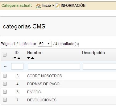

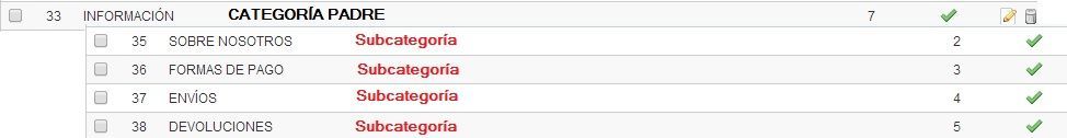

Buenas Pablo, ¿y como se crean categorías de artículos del CMS?
En el apartado categorías del panel de administración Prestashop tengo creada la Categoría "INFORMACIÓN"( dentro de esta están creadas las subcategorías "Sobre nosotros", "Formas de pago", "Envíos" y "Devoluciones")
Está categoría creada (con sus subcategorías) creo que salen como categorías de la tienda como bien dices, porque al pinchar sobre Información y sobre sus subcategorías, aparece un mensaje "No hay productos".
Entonces, ¿como puedo crear categorías de artículos cms para agregarlos al menú y enlazarlas con las del footer?
Adjunto 2 capturas para orientaros

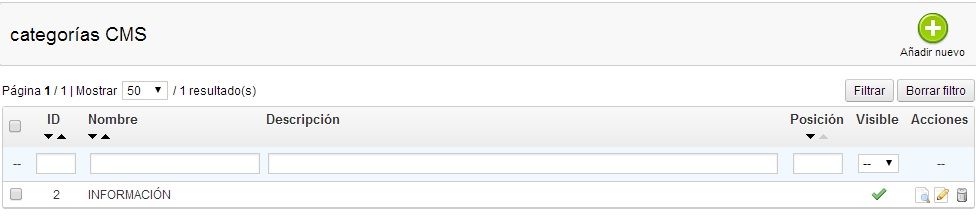

Dentro de la administración de PrestaShop vete a Preferencias->CMS. Verás que en la parte superior de la página que se carga está el apartado categorías CMS con la opción de añadir nuevas categorías. Ten en cuenta que añadiendo la categoría desde aquí esta será una subcategoría de la categoría principal "Inicio" del CMS, pero esto ya sería lo correcto.
Una vez que tengas añadida la nueva categoría del CMS, por ejemplo con el nombre "Información", puedes editar los artículos y asignarlos a esa categoría o crear unos nuevos.

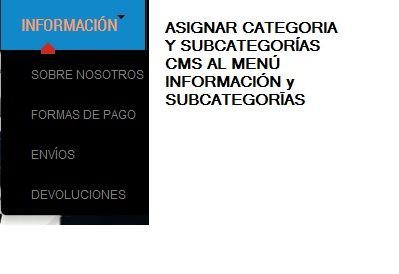

Hola, la categoría y subcategorías CMS ya las he creado.. (Adjunto capturas) pero estoy aún perdido...
Ya creada la categoría CMS "INFORMACION con sus correspondientes subcategorías, y asignando las páginas CMS ya creadas en el footer (Sobre nosotros, Método de Pago..etc) a la Categoría y subcategorías creadas:
¿Cómo asigno ahora esta categoría y subcategorías CMS al apartado del menú INFORMACIÓN?
-Sobre nosotros
-Formas de pago
-Envíos
-Devoluciones
Adjunto capturas

Por lo que veo, además de crear la categoría INFORMACIÓN, has creado otras categorías "SOBRE NOSOTROS", "FORMAS DE PAGO", etc. que no sería necesario crear, ya que entiendo que en estos casos lo que quieres cargar son los artículos correspondientes.
Borra esas subcategorías que has creado y deja solo la de INFORMACIÓN.
Luego edita los artículos del CMS que quieres asociar a esa categoría INFORMACIÓN y cámbiales la categoría para que pase de "Inicio" a "INFORMACIÓN".
Una vez hecho esto edita el módulo del menú y agregar solo la nueva categoría CMS que has creado. Verás que ya te aparecerán automáticamente como submenú los artículos asociados con esta categoría.

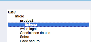

Gracias Pablo me has solucionado el problema 🙂 . Ahora se presenta un problemilla más , aunque no es de este tema, tiene que ver con él.
Al seleccionar la categoría INFORMACIÓN. se desplegan las categorías desplazadas hacia abajo, lo que no permite poder seleccionar las subcategorías.
Adjunto captura
Muchas Gracias
