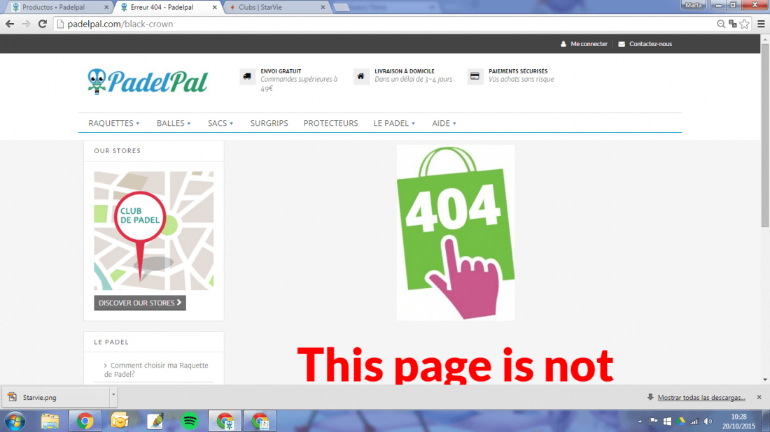

El problema es que cuando clico en alguna de las marcas me lleva a una página 404, como si no la encontrara.

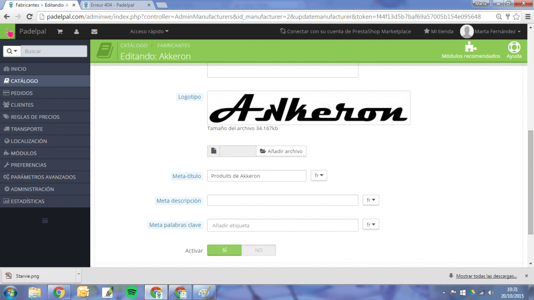

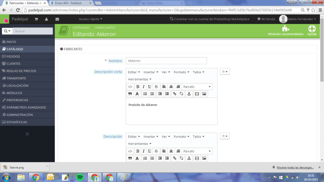

A cada fabricante le he añadido una breve descripción y el meta-title y está activado.

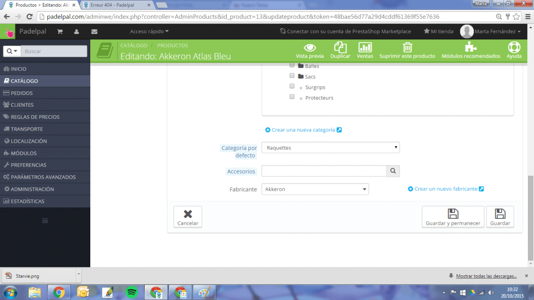

Todos los productos que he ya he subido están asociados con algún fabricante.

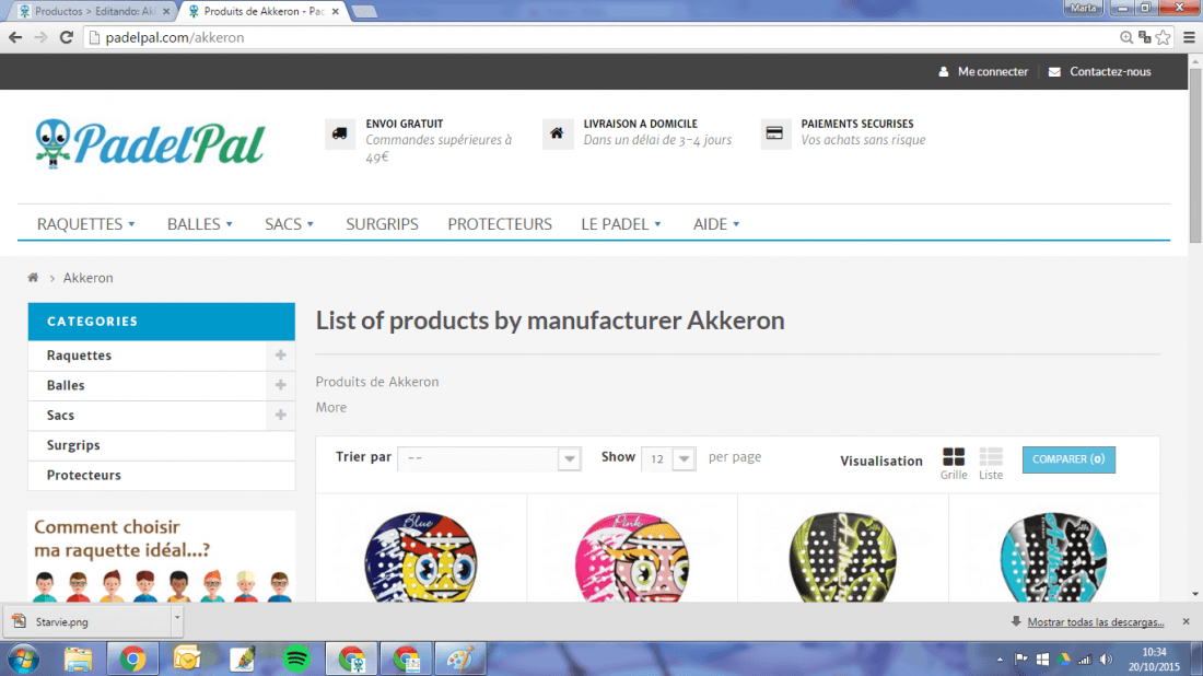

En la única marca que funciona el enlace es en Akkeron.

Entiendo que tienes productos asociados a otras marcas, además de Akkeron. Compara la configuración del fabricante Akkeron con el de otro fabricante, para verificar que todo lo tienes igual.

Por cierto, la configuración de los fabricantes es la misma en todos.

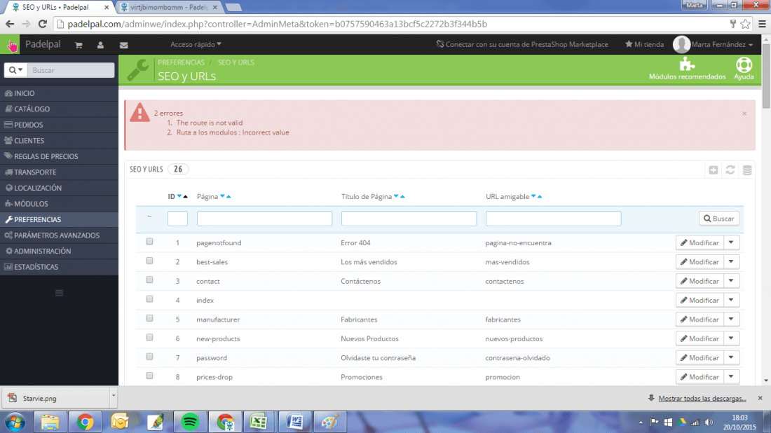

Como proponías he creado un nuevo fabricante y lo he asociado a un nuevo producto, después he habilitado las URL´s amigables y al hacerlo me devuelve estos dos errores:
Si dejo habilitadas las URL´s amigables me sigue dando el error 404 en los fabricantes, tanto en los anteriores como en el que he creado nuevo para hacer la prueba, en el único que funciona es en Akkeron.

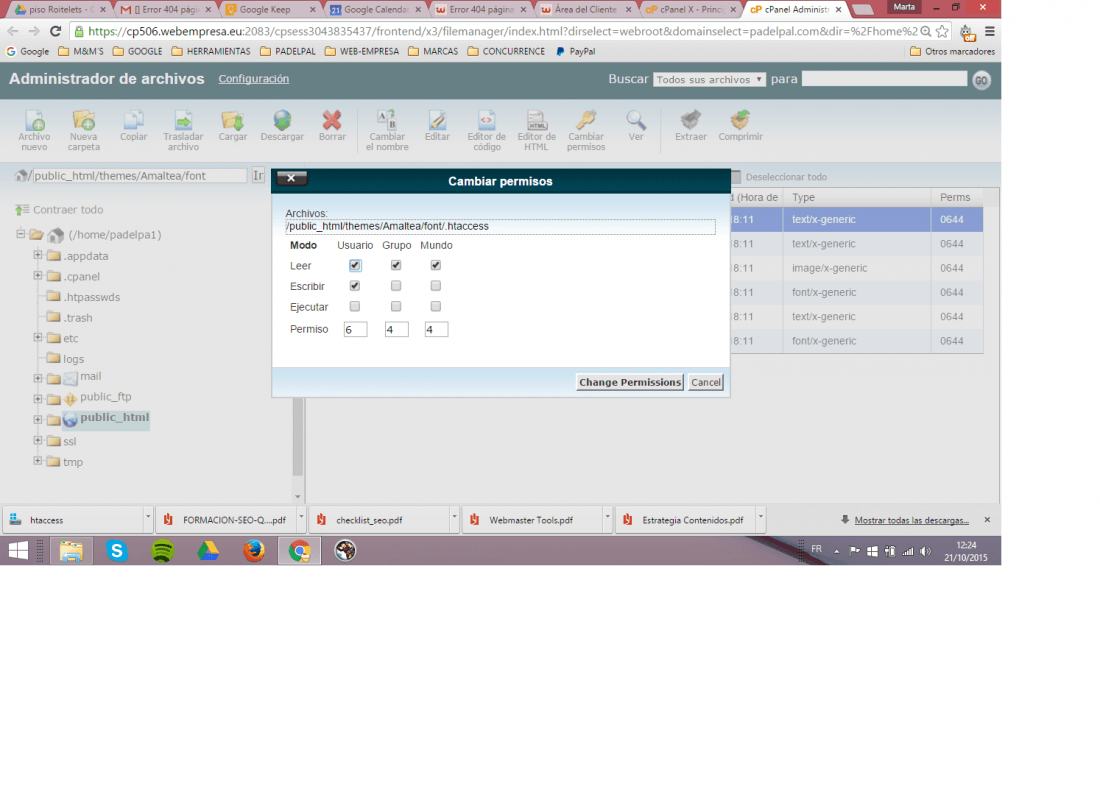

Revisa este hilo, es posible que tengas que verificar el permiso de tu archivo .htaccess , debería ser 644

Hasy una respuesta que indica que posiblemente sea por los permisos del archivos .htaccess, revisa tu arcihvo .htaccess en tu cuetna de hosting, puedes usar el Administrador de Archivos de tu cpanel, al ingresar marca que se muestren los archivos ocultos y verifique que permisos tiene el .htaccess, debería ser 644

Bueno, he comprado el archivo, y efectivamente el numero que se muestra es el que me indicas, paso una captura, tal vez tengo que modificar algo mas en las casillas de verificacion?
Un saludo,
Respondido : 21/10/2015 12:28 pm
Los permisos del archivo .htaccess son correctos.

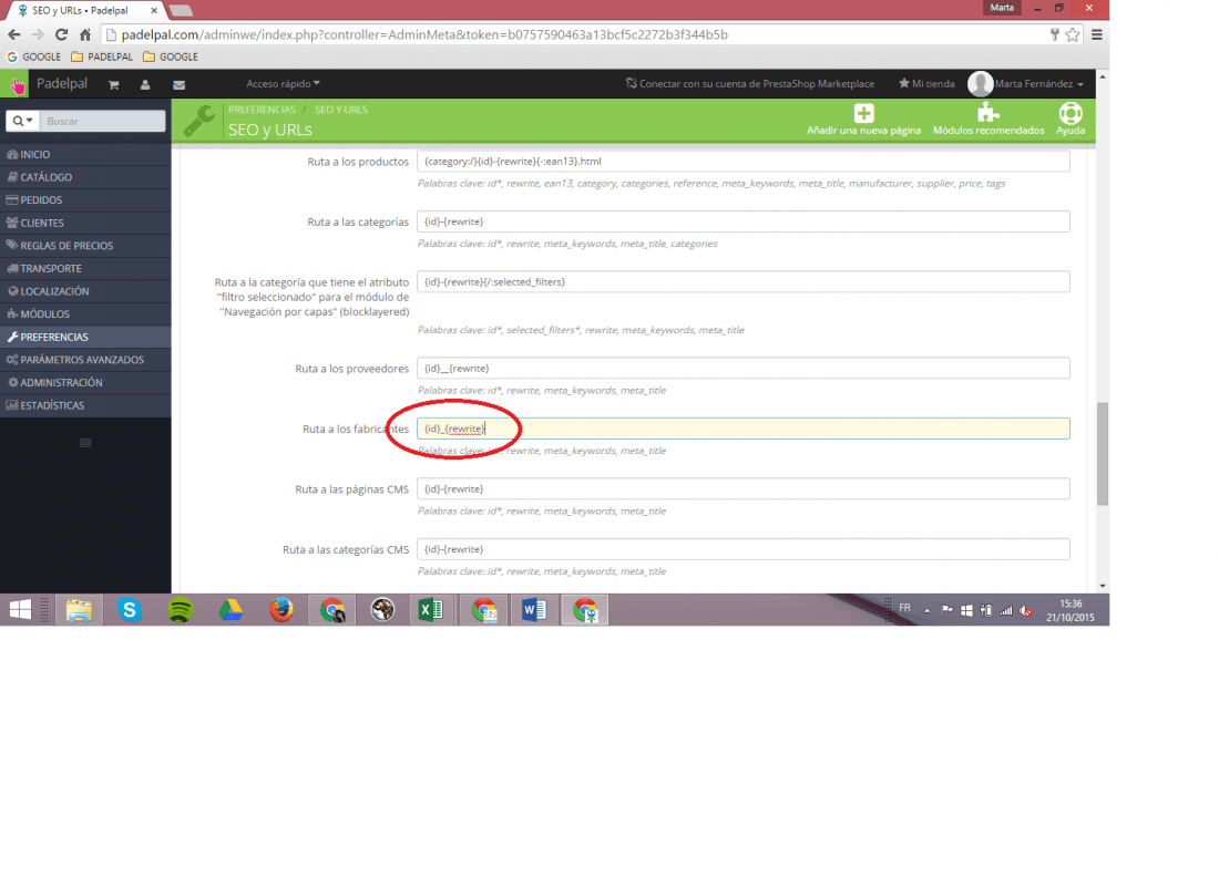

Vete a Preferencias->SEO y URLs. En el apartado Opciones que hay en la parte inferior verifica que para el campo Ruta a los fabricantes tengas puesto el valor {id}_{rewrite}. De no ser así, cámbialo. Es posible que el problema esté en esto.

Tampoco viene de ahi el error, ya lo tenia asi configurado.

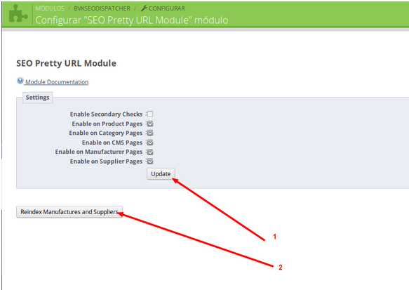

He estado realizando diferentes pruebas en base a los resultados del hilo y he encontrado un módulo que seguramente te ayude a resolver el problema de los fabricantes (he conseguido resultados positivos).
Existe un módulo llamado SEO Pretty URls que te reestructura y limpia las URLs en Prestashop y las vuelve a reindexar todas.
Se comenta en el propio foro del desarrollador -> https://www.prestashop.com/forums/topic/296069-remove-id-on-cms-friendly-url/
Instala el módulo que te adjunto en el Prestashop y sigue los siguientes pasos:
Con ello, tendría que funcionar sin problemas.

Muchas gracias a todos, por fin solucionado! Efectivamente, al reindexar los fabricantes a través del módulo de limpieza URL, por fin se cargan correctamente todas las páginas de fabricantes. Resulta que este módulo lo instalé cuando empecé el proyecto, precisamente para limpiar el id de las url´s que prestashop genera por defecto, pero claro, para este tema no se me ocurrió ir por ese camino.
Y supongo que el único fabricante que me funcionaba, Akkeron, era porque tal vez lo había creado antes de instalar este módulo y ya había hecho la reindexación.
En cualquier caso, ya está solucionado.
