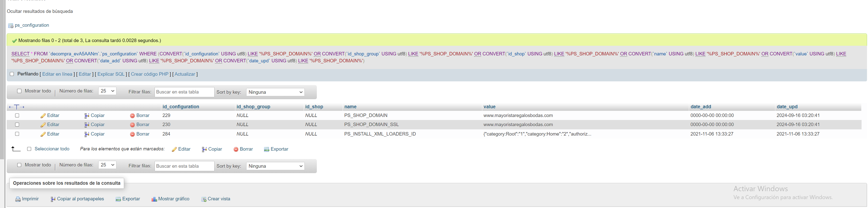

Hola Isabel,
Como modificaste este dominio, lo hiciste por base de datos o directamente en el administrador de tu sitio web? revisa como estas configurando las URL de PS_SHOP_DOMAIN y PS_SHOP_DOMAIN_SSL en tu base de datos.

No veo nada adicional que pueda estar generando el error, prueba cambiar en tu base de datos las URL de tu sitio web a mayoristaregalosbodas.com, sin el protocolo www.
Ten en cuenta realizarlo tanto en la tabla ps_configuration como en la tabla ps_shop_url
Luego de ello borra los archivos de caché de la carpeta var.
Si con ello no funciona, te recomendó restaures el sitio a antes de hacer cambios y compruebes nuevamente realizar el proceso.
