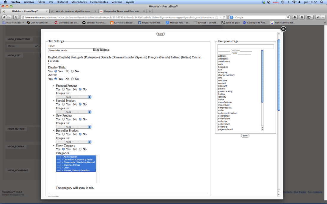

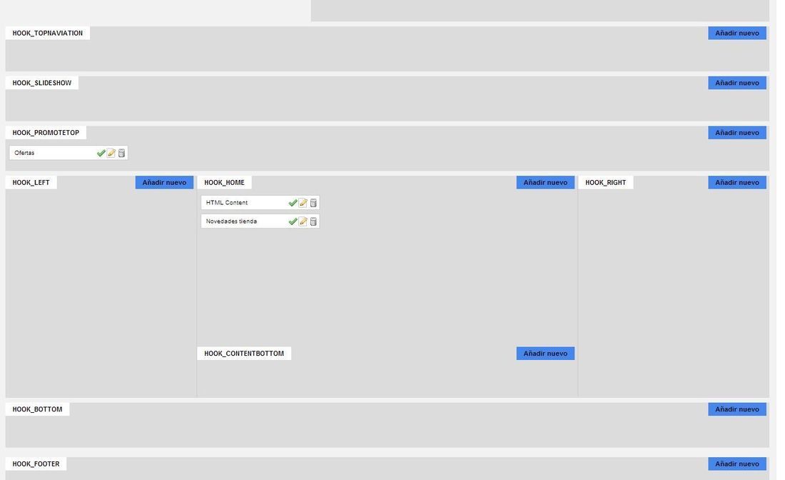

Para cambiar las categorías que se muestran en el módulo de novedades vete en la administración de PrestaShop a Módulos->Módulos y edita el módulo de nombre Leo Manage Widgets pulsando en su enlace Configurar.
En la ventana que se abre pulsa en el icono de la hoja con el lápiz que se encuentra junto al texto "Novedades tienda". Se abrirá una ventana donde podrás seleccionar los bloques a añadir. Si quieres cargar tus propios iconos deberás añadirlos primero en la ruta modules/leomanagewidgets/img/icons. De esa forma los podrás seleccionar.

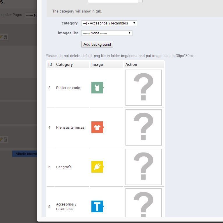

yo estoy trabajando en eso pero lo que hice fue descargarme un icono para ver el tamaño, crear el mio, guardarlo en la carpeta , luego modulos otros leo manage widgets, icono edicion de novedades tienda, seleccionar tu icono de la lista image list y a que categoria corresponde en category. te adjunto un par de capturas, soy novato pero ya me hice a la idea de que me voy a encontrar gran cantidad de modulos en ingles. El tema de los 404 en algunos enlaces o imagenes con signo de pregunta lo resolvi poniendo la url completa de la imagen (ej: http://....). Espero que te sea util.

Sobre los problemas para configurar el módulo de novedades, si quieres podemos tratar de ir resolviendo los problemas que te vayan saliendo de uno en uno. Para ello tendrías que indicarnos los cambios exactos que vas aplicando, enviando capturas de pantalla de esa configuración por si pudiera ayudar.

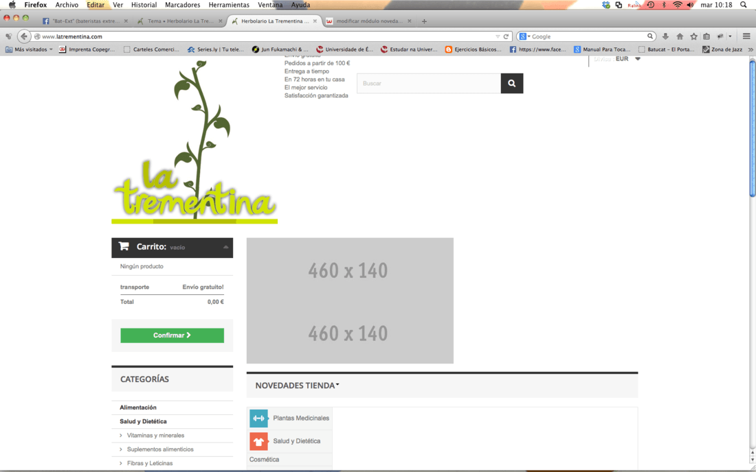

Mi problema es que no se ve bien el módulo. Aquí os dejo una captura para que veais cómo me aparece en pantalla.

¿Has actualizado PrestaShop a la versión 1.6? De ser así esa podría ser la causa del problema ya que parece que algunos módulos integrados con la plantilla no son del todo compatibles con la versión 1.6, provocando ciertos problemas de diseño en la administración.

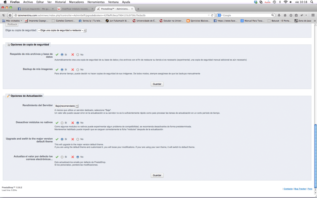

Indícanos los pasos exactos que sigues para actualizar tu PrestaShop a la versión 1.6, ya que si se hace algo de la forma no adecuada puede desmontar el frontal de la web.
En el caso de que estés utilizando la opción 1 Click Upgrade dinos la configuración que has puesto en todos los parámetros disponibles.

Pues no toco ninguna cosa, le doy y para adelante!! voy a actualizar otra vez con los parámetros que aparecen en la imagen que adjunto. A ver que ocurre.
