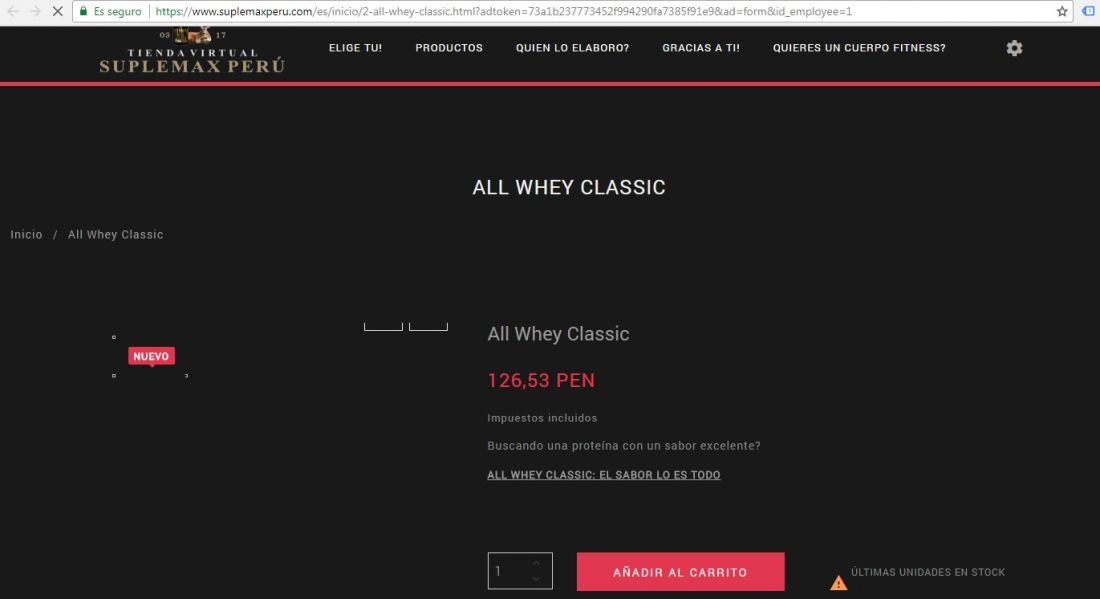

Tengo instalado prestashop 1.7.1.2, al crear mi primer producto, las imágenes aparecen que están cargados en la sección de productos, pero cuando hago clic en vista previa sale la información de texto mas no las imágenes
También he puesto que el producto este Online y tampoco no se muestra la imagen
Le he dado limpiar cache y tampoco funciona.
Asimismo he entrado a diseño/ajustes de imagenes y he cambiado el nombre de las imagenes y dandole finalmente en regenerar miniaturas lo he vuelto a probar y el problema persiste.
Que hacer???

en estas url espero que puedan entender mejor:
en la primera url se muestra que en el back office de prestashop se ve la imagen
http://prntscr.com/fjw7j9
y en la segunda url podrán comprobar que en la pagina no se ve la imagen
http://prntscr.com/fjw836
que hacer???

Tienes activo Magic Cache?, o quizás tienes activo en tu PrestaShop compresión de ficheros?
En el código se visualiza la carga de la imagen pero en tamaño grande. Verifica si renombrando el directorio img de tu PrestaShop y recarga la pagina y verifica si se muestran.
