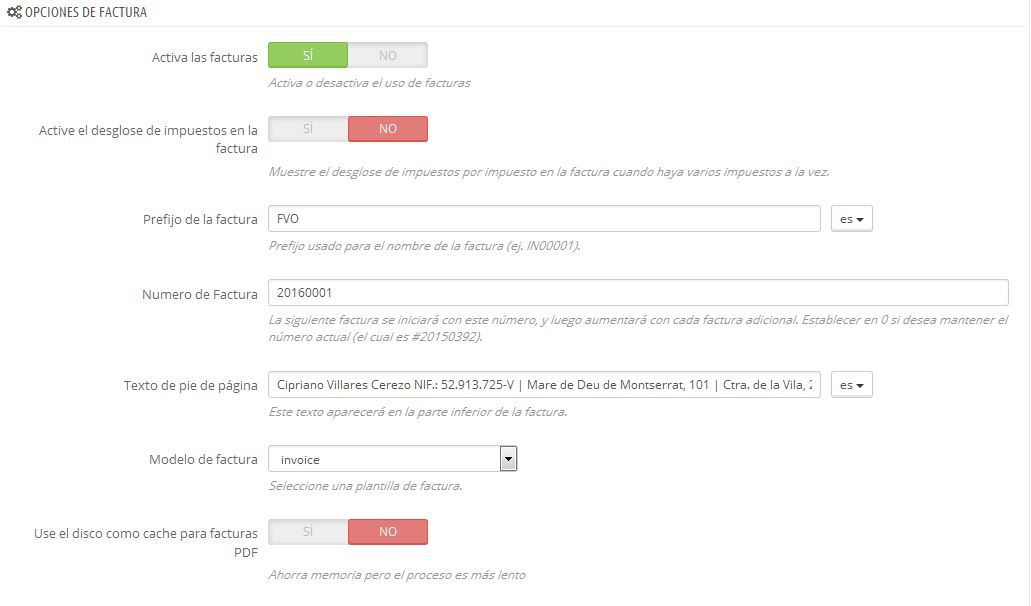

Con la entrada del nuevo año, quiero cambiar la numeración de las facturas, para ello me he ido al apartado Pedidos > Facturas, y he modificado el numero para que continue con la nueva facturación de acuerdo con el nuevo año, pero no me la cambia...
Que paso me salto? Solamente hay que cambiar la numeración, no? Adjunto pantallazo para que veais como lo tengo actualmente, después de guardar, he puesto incluso la # para ver si ese era el problema, pero tampoco resulta.

En principio la configuración que nos envías parece ser correcta.
¿Has probado a limpiar la cache de tu Pestashop? Para ello, desde la administración de tu sitio web vete a la pestaña parámetros avanzados => Rendimiento => vaciar cache.
Tras limpiar la cache, verifica si ya se generan las facturas correctamente con su respectiva numeración.

Hola Julen, gracias por tu aportación. He hecho como me comentas el vaciado de cache, y precisamente al rato me ha entrado un nuevo pedido y no continua con la nueva numeración, osea que no sirve la solución.
En relación a lo que me comentas del módulo, simplemente quiero que comience con otra númeración, nada mas....y que luego continue correlativa....creo que la opción ya la da prestashop con la opción de cambiar el número de factura, pero por algún motivo que se escapa, no lo cambia.....

Te recomiendo hacer un clon de tu sitio y realizar pruebas en el clon, que versión exacta de prestashop tienes?
Según lo que indica la pantalla es correcto el proceso, salvo sea algún bug o limitación del propio prestashop
Podrías probar si tienes esta limitación en algún otro prestashop con la misma versión que tienes

Mi prestashop es el 1.6.0.9....es nueva del año pasado....y cuando la instalé, cambié la numeración de las facturas sin problema....las cambié a 2015XXXX y ahora quiero hacer lo mismo con 2016 pero no me lo cambia en el apartado Pedidos > Facturas, tal y como os enseño en el pantallazo de arriba...
Algo hace que no cambie la numeración,...que puede ser?

He comprobado y no, no tengo numero de factura mayor....he probado a cambiar también el prefijo, a ver si así hay suerte...esperaré a que salga un nuevo pedido y vuelvo a comprobar a ver...
La cuestión es que tal y como pone en el foro este que me indicas, a ese usuario le daba un error. A mi no me da error, es más, sale un recuadro verde con aspa que pone "los ajustes han sido actualizados correctamente", pero no cambia nada...

He hecho la prueba cambiando el prefijo de la factura, y si, cambia el prefijo, pero no el número de factura....osea que seguimos como estabamos, el número de factura sigue con el mismo que teníamos, sin cambiar al nuevo...
Una pregunta, por eso....en las líneas inferiores al recuadro donde se inserta el número que queramos que tenga la facturación, nos informa del actual, con un "#" al principio de la númeración....no habrá que poner la almohadilla antes del número en el cuadro?

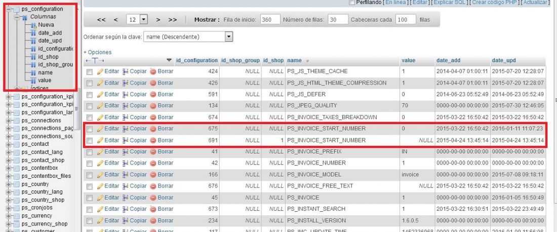

Según lo último que comentas, no se cambia en la pantalla de númeración de factura?, permanece 2015001 aún cuando grabas? puedes verificar y/o cambiar manualmente este valor en la BD, desde PHPMyadmin, ubica la base de datos de tu prestashop , luego la tabla ps_configuration , en esta tabla busca la entrada
PS_INVOICE_START_NUMBER
en el campo name, y luego verifica que valor tiene el campo Value, verifica si ha cambiado, puedes cambiar manualmente este campo y verificar si te sucede lo mismo.

Es correcta la ubicación de la tabla? Cual de ellas es y donde hay que cambiar el valor de la tabla?
He abierto las dos tablas (clicando en editar), y en ninguna de las dos veo el numero de factura actual para cambiar al que yo quiero poner....

Efectivamente, las tablas que nos comentas son las correctas. Edite dichas tablas y en el campo value indique el numero con el que quieres empezar a crear las facturas.
Para realizar los cambios, te sera de utilidad el siguiente articulo => https://promodigitalweb.wordpress.com/2013/10/23/cambiar-numeros-de-factura-en-prestashop-facturas-emitidas-en-espana/
