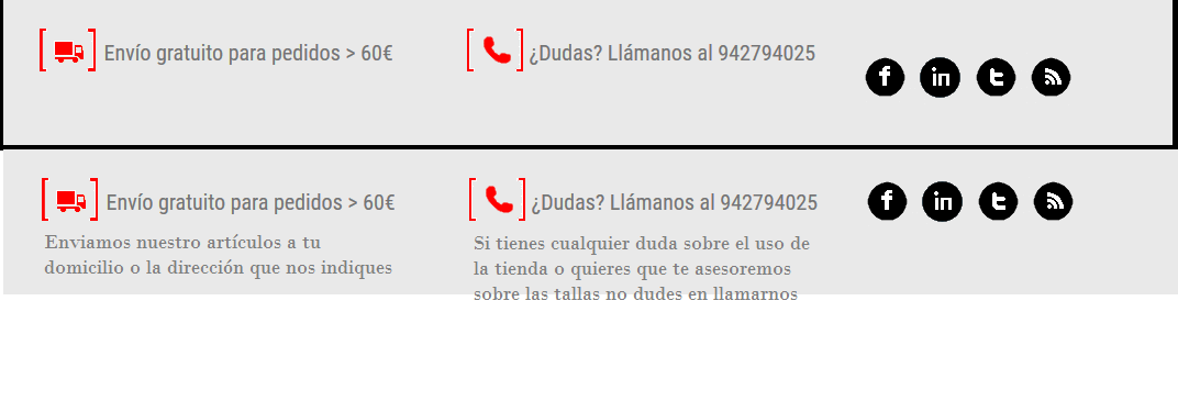

Me gustaría colocar los iconos de las redes sociales en línea con el texto de "¿Dudas?, LLamanos al 942794025",
Además como podría añadir un pequeño texto debajo del texto "Envío gratuito..." y de "¿Dudas?, LLámanos ..."
En la imagen adjunta se puede ver, lo que hay ahora y cómo me gustaría que quedase.
Gracias por adelantado

Editarlo sí, pero me resulta imposible colocarlo correctamente. Este es el código HTML
Envío gratuito para pedidos > 60€
Enviamos nuestros artículos a tu domicilio o dirección que nos indiques
¿Dudas? Llámanos al 942794025
Si tienes cualquier duda sobre el uso de la tienda o quieres que te asesoremos no dudes en llamarnos

Por un lado el problema es que quería añadir un texto debajo de los textos de envío gratuito y dudas, me gustaría que apareciera como muestro en la imagen adjunta "pie.png" y no consigo colocarlo adecuadamente.
Por otro lado, está el tema de las redes sociales que cómo podrás comprobar no funcionan correctamente, y estaba probando cosas para ver como solucionarlo. Además de que quería añadir algún enlace mas, concretamente a instagram y google plus.

Efectivamente se muestra pero porque no aparece el texto que quería añadir debajo.
En la imagen adjunta se puede ver, lo que hay ahora y cómo me gustaría que quedase pero al incluir esos textos se me descoloca todo y no soy capaz de volver a colocar.
Con relación a las redes sociales, funciona a medias, los enlaces están cruzado, donde aparece facebook te dirige a twitter y viceversa, además me gustaría añadir otras redes, pero he visto que incluyéndolas directamente en el código HTML del modulo envío y teléfono no funciona.
