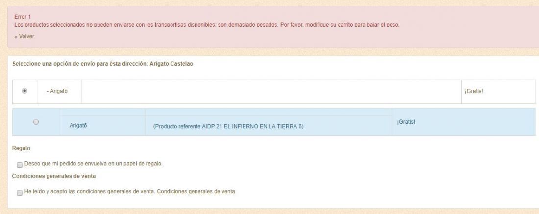

Al realizar un pedido con dos artículos en el que uno de ellos tiene un proveedor asignado, me salta un error: "Error 1Los productos seleccionados no pueden enviarse con los transportisas disponibles: son demasiado pesados. Por favor, modifique su carrito para bajar el peso."
Comprobé los rangos de peso del transportista y son correctos para el producto A (el cual tiene asignado solo ese transportista), si solo añado ese producto y no el del otro transportista (el cual tiene todos los transportistas habilitados pero no entra en peso del transportista del producto A), no tengo este problema.

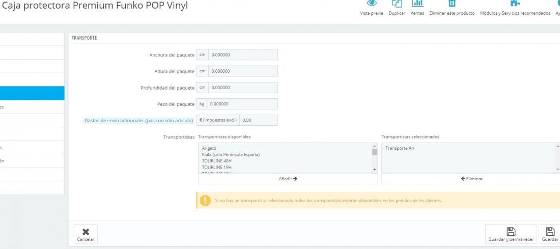

El de AIDP 21 EL INFIERNO EN LA TIERRA 6 quiero enviarlo con otro transportista, por eso pongo ese rango en el transportista Ari, para que no les permita enviarlo con ese.
Pero no me deja enviar con dos transportistas el mismo pedido.
Quiero que por ejemplo, si hago un pedido de AIDP 21 EL INFIERNO EN LA TIERRA 6 y de Caja protectora Premium Funko POP Vinyl, puesto que el de AIDP no entra en el rango de peso del Transportista Ari me deje seleccionar otro transportista para él, y la Caja que tiene asociado solo el transportista Ari y sí entra en el peso me deje seleccionar este.

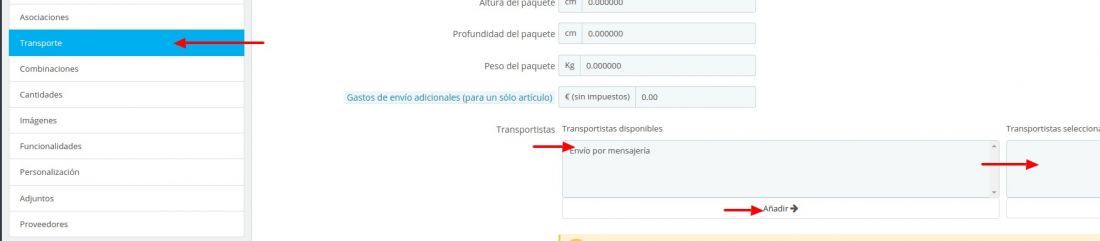

prueba en la ficha del producto añadir el transportista por el que quieres que se envie el paquete.
.- Edita la ficha del producto y en el bloque " Transportistas " la opción " Transportistas disponibles " añade el trasporte con el cual quieres que se envié.

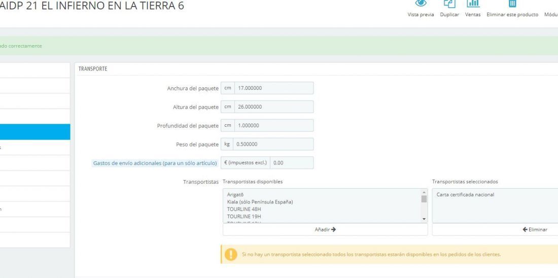

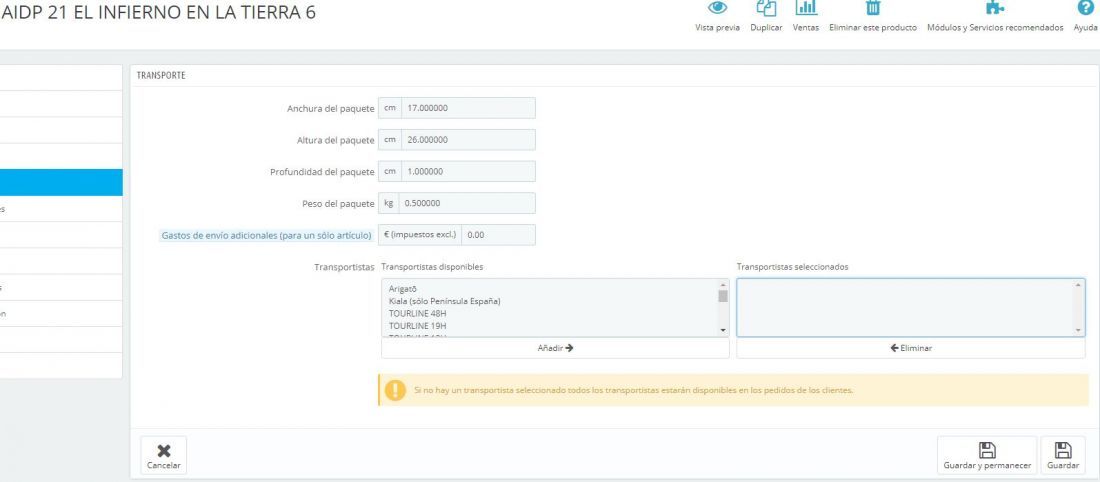

Hola Pepe.
Perdona creí que te referías a los del transportista Ari.
El de "el infierno en la tierra" no tenía ningún transportista especificado, se lo añadí para probar, pero sigue igual, te mando captura de antes y de ahora.
De todos modos, quiero que para los demás artículos se pueda elegir entre varios transportistas.
Sobre desactivar el módulo, ya lo hice pero sigue igual y los cambios que el realizó también siguen, voy a probar a restaurar todo al momento antes de instalar el módulo y probar si en ese caso si me dejaba escoger dos transportistas.
