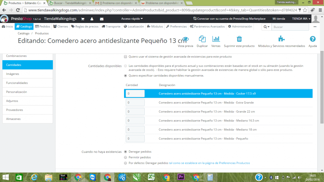

Entra en la configuración del producto pet1382 de tu tienda y vete a la pestaña Cantidades. Envíanos una captura de pantalla de lo que se muestra en esta pantalla.

Te adjunto las capturas, tambien te informo que el stock se actualiza automáticamente con nuestro proveedor gracias

Para ir por partes, vamos a seguir con el problema con el producto pet1382. Revisando las capturas de pantalla que has enviado veo que todas las combinaciones tienen un stock 0, por lo que el producto tendría que estar agotado y no poderse comprar. Sin embargo, cuando entro en la ficha de producto sí que veo que se muestra una de las combinaciones disponibles para el producto, a pesar de que en la captura se ve un stock 0 para esa combinación.
He realizado pruebas con el mismo pack Himalia y veo que, si dejo a 0 el stock de todas las combinaciones, el producto no se puede comprar.

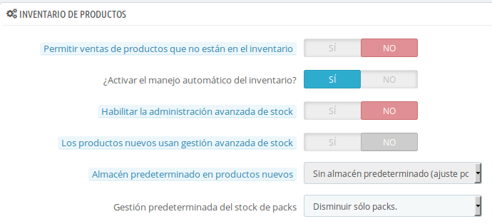

Vete a Preferencias->Productos y comprueba si la configuración del apartado Inventario de productos es como la de la siguiente captura de pantalla:
De ser así, indícanos de forma detallada el sistema que estáis utilizando para actualizar el stock de los productos, y dinos si has instalado algún módulo adicional en tu PrestaShop relacionado con el stock.

he mirado Inventario de productos, la verdad no estaba como en la imagen, ya que yo lo he cambiado buscando alguna solución, pero al ponerlo tal cual está en la imagen no surge ningún efecto

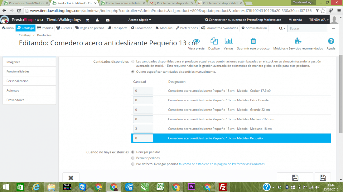

por otra parte en CANTIDADES si que dice en una de las combinaciones que hay 3 productos en las demás 0.
el problema que yo veo es que si el dominante, es decir el producto que tiene las combinaciones esta en 0 stock, es cuando pone agotado aunque alguna de las combinaciones pone que tenga stock
te adjunto imagen, gracias
Respondido : 25/02/2016 1:59 pm
He realizado algunas pruebas y, efectivamente, si la combinación principal del producto no tiene stock, se muestra como no disponible en el listado de productos.
Esto es así, porque el botón de añadir al carro que se muestra en el listado de productos añade el producto marcado como principal, de ahí que ponga lo de no disponible en el botón.
