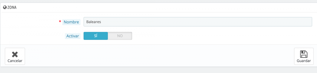

Hola Chicos, queria preguntaros como puedo hacer para que cuando el cliente seleccione la provincia de baleares le aparezca un precio de transporte distinto al del resto de la península, como no me aclaraba mucho lo cree como zona y entonces aparece como un país diferente, ahora tengo, España, portugal y Baleares, pero me gustaría que eso mismo apareciese solo en la provincia una vez seleccionado España, como se puede hacer porque he probado de varias formas y no encuentro como hacerlo porque si cancelo la zona de baleares me aparece en la provincia cuando le das, que los portes son gratuitos y no los tengo gratuitos.

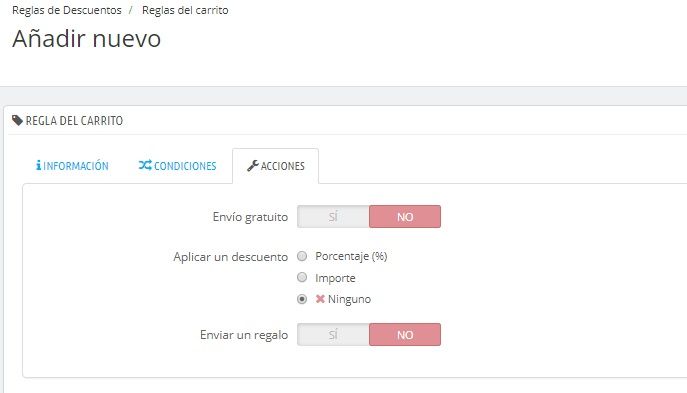

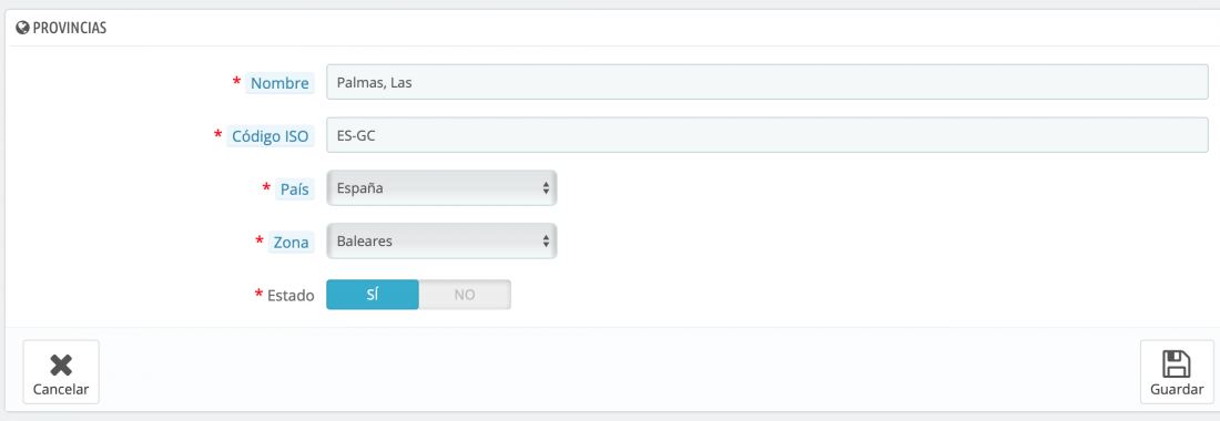

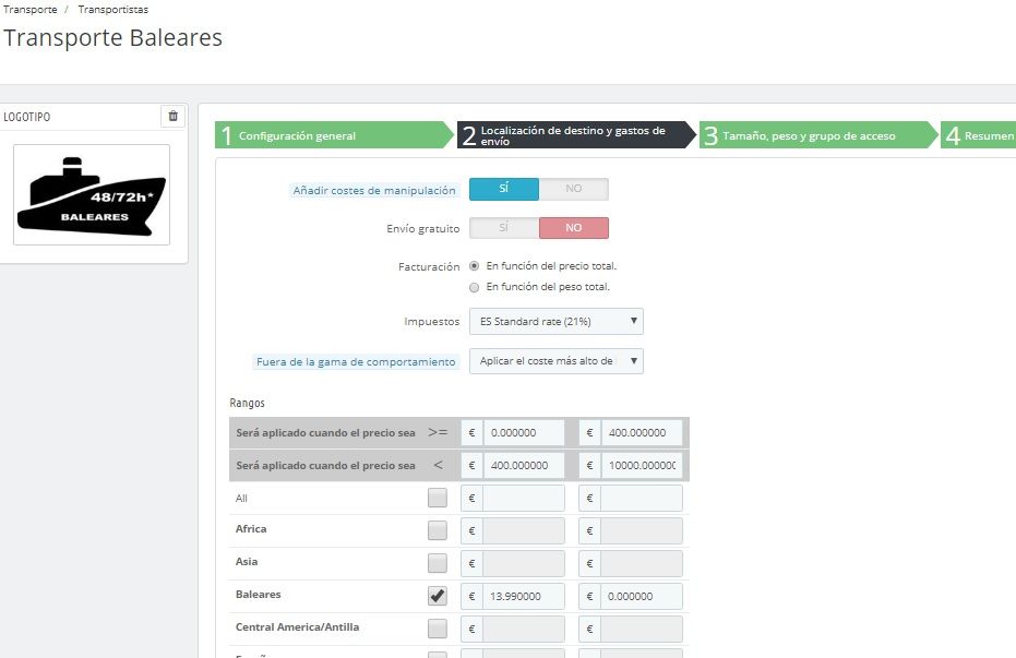

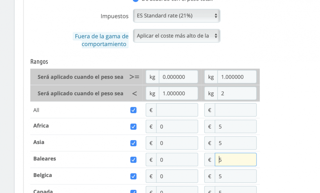

Hola John, te adjunto imagenes de como lo tengo configurado para ver si me podeis echar un cable .
La idea es sencilla ya que después de crear la zona de baleares y asignar la provincia de baleares a su nueva zona y crear una transportista nuevo para baleares. Cada vez que el cliente dentro de españa seleccione la provincia de baleares le aparezcan los gastos de envío que se han creado para esa zona.
Pero por el contrario cuando pulsas en la provincia de baleares aparecen los gastos de envío gratuitos , los cuales no están gratis ,
Quedo pendiente de vuestra contestación, muchas gracias por vuestra ayuda

He realizado una prueba en tu tienda en línea y veo que sí me está cobrando el envío (adjunto captura). ¿Podrías explicarnos en qué casos está aplicando el envío gratis a Baleares?

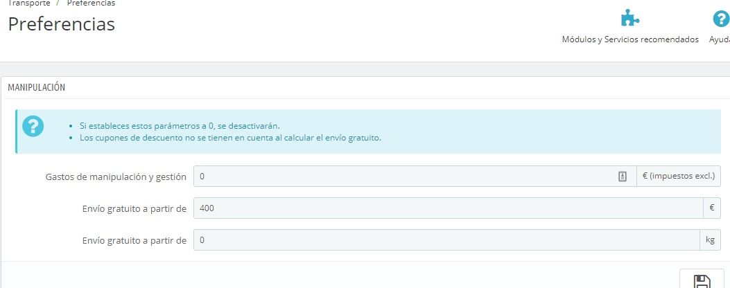

Hola Bulmaro, por un lado en preferencias de transportista tengo el envío gratuito a partir de 400€, por lo que si que esta activado pero a partir de cierta cantidad , por lo que esta opción la dejo descartada.

Hola Javier.
Vamos a ver si lo podemos solucionar.

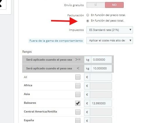

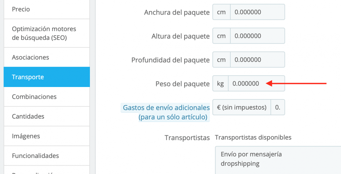

Lo primero que veo es que tienes los rangos por peso, es decir los portes se pagan según el peso.
Para que esa configuración funcione, los artículos en su ficha tienes que tener definido un peso.

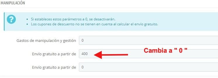

Lo segundo, no definas un envío gratuito en las opciones de transporte -> preferencias
Si los defines en esa opcion sera para todo el catalogo, da igual las opciones que tengas en los rangos, se aplicará en todos los transportistas.
En este caso los gastos de envío gratuitos los defines en los rangos del transportista.
De momento revisa lo que te cometo y comprueba si se todo esta bien.

el rango de peso para los envíos no puedo definirlo (a no ser que me lo invente) porque como hago dropshipping el proveedor ese detalle del peso no lo tiene definido y por lo tanto no me lo puede dar.
Aparte he definido como me señalas dos rangos de transporte en función del precio, para que entre a partir de cierta cantidad de precio el envío gratuito, te adjunto imagen, pero entonces en preferencias de tranporte que pongo para que no lo tenga en cuenta ya que he creado el nuevo rango de precio de transportista?, o lo dejo tal cual?, te adjunto imagen tambien
gracias por tu ayuda

Hola javier.
ok, entonces tienes que crear los rangos por precio como veo que lo tienes ahora:

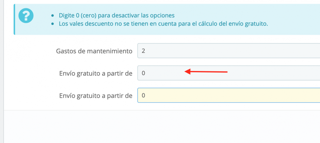

No, en las opciones de los transportes lo pones a 0 para que no lo tome en cuenta ya que lo defiendes con los rangos del transporte:

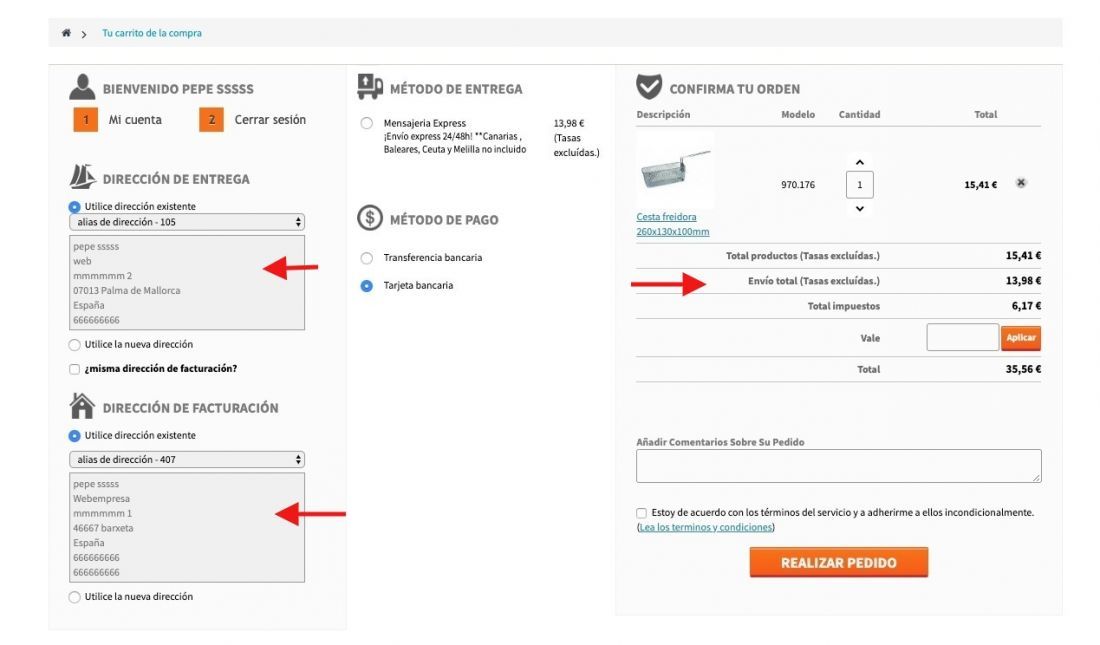

vale, lo que me dices de preferencias ya está puesto a cero, ahora viene lo importante que es que aparezcan los portes a baleares con el precio correctamente pero con el ejemplo que le puse a tu compañero:
un cliente con su cuenta quiere enviar un pedido a una dirección diferente de la suya que supuestamente es dentro de la península(en este caso a baleares), entonces cuando marca esta dirección diferente los portes para baleares le aparecen gratis, esto es lo que nos pasa con los portes a baleares, como podemos solucionarlo?
gracias una vez más por tu ayuda, te adjunto imagen por si te sirve de ayuda

Hola Javier.
Por lo que veo ya lo hace:
hago el pedido con una dirección de valencia y el envío con dirección de Palma de Mallorca y veo que añade los portes.
Respondido : 12/06/2019 12:56 pm

pero si te fijas en la imagen que te envie , el cliente lo que hace es marcar en "utilice una nueva dirección", y aquí es cuando le aparecen los portes gratis,
Respondido : 12/06/2019 1:17 pm
Hola javier.
exacto eso es lo que hice, realizó el pedido con mi dirección y luego le indico que la dirección de entrega es para Palma.

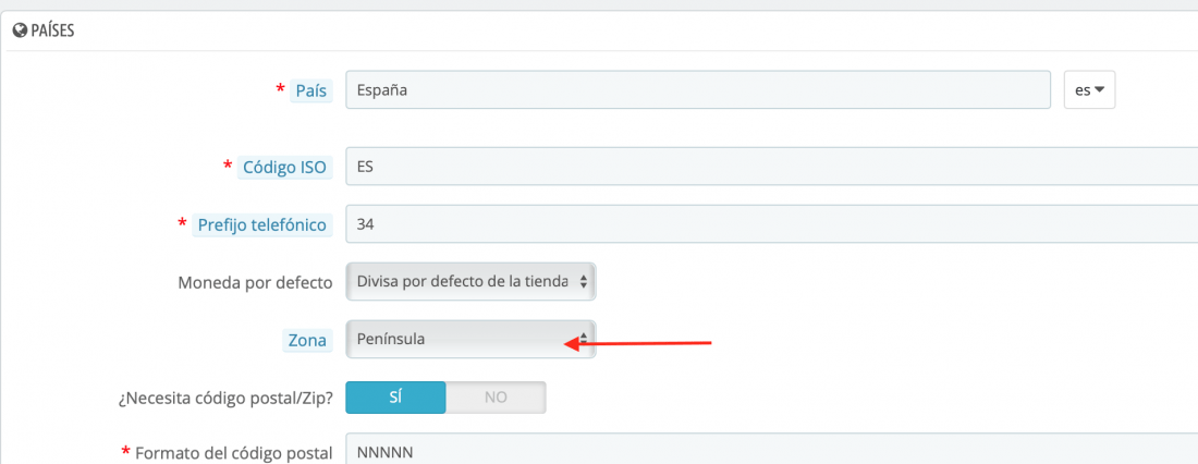

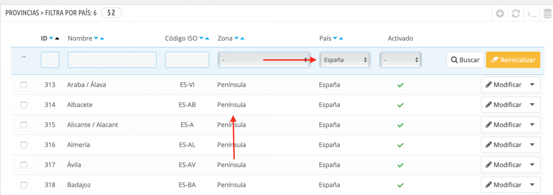

.- Accede a Localización -> zona y crea un azona que sea Peninsula:
.- Accede a Localización -> países y asigna la zona peninsula a el país " España "
.- Accede a localización -> provincias y comprueba que las provincias estén asignadas a la zona peninsula
.- Accede a zonas y crea la zona " Baleares "
.- asignar palma de gran canarias a la zona de baleares, si mandas a otras provincias de la isla como puede ser ibiza las tienes que asignar también a esa zona:
Para realizar dicha asignación accede a: “ Localización -> Provincias”
.- crea un nuevo transportista para Baleares, es decir tendrás un transporte para la península y otro para las islas.
.- Configura los nuevos rangos para ese transporte.
Con estos pasos tendrás configurado los dos transportes tanto para la península como para las islas.
