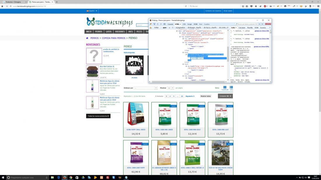

Hola, tenemos un problema. En una de las categorías dice que hay 254 productos en 22 páginas pero sólo muestra los 12 primeros, cuando pasas a la segunda página o siguientes dice que no hay productos que mostrar, así que sólo se pueden ver los de la primera página. ¿Por qué pasa eso? ¿Cómo lo resolvemos? Gracias. un saludo.
http://www.tiendawalkingdogs.com/es/pienso-14
Respondido : 11/03/2016 7:39 pm
Al parecer es un problema con la url que coloca un caracter # en la siguiente página lo que invalida la paginación.
Veo que has cambiado las urls poniendo el ID al final, tendrías que varirar nuevamente y dejarlo como estaba para ver si esto es lo que te esta causando problemas en la paginación.

Sigue redireccionando a: http://www.tiendawalkingdogs.com/es/pienso-14#/, con lo que te mostrara más productos ya que la paginación no funcionara.

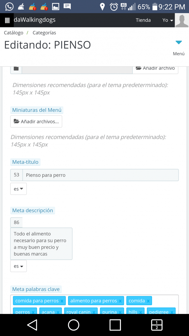

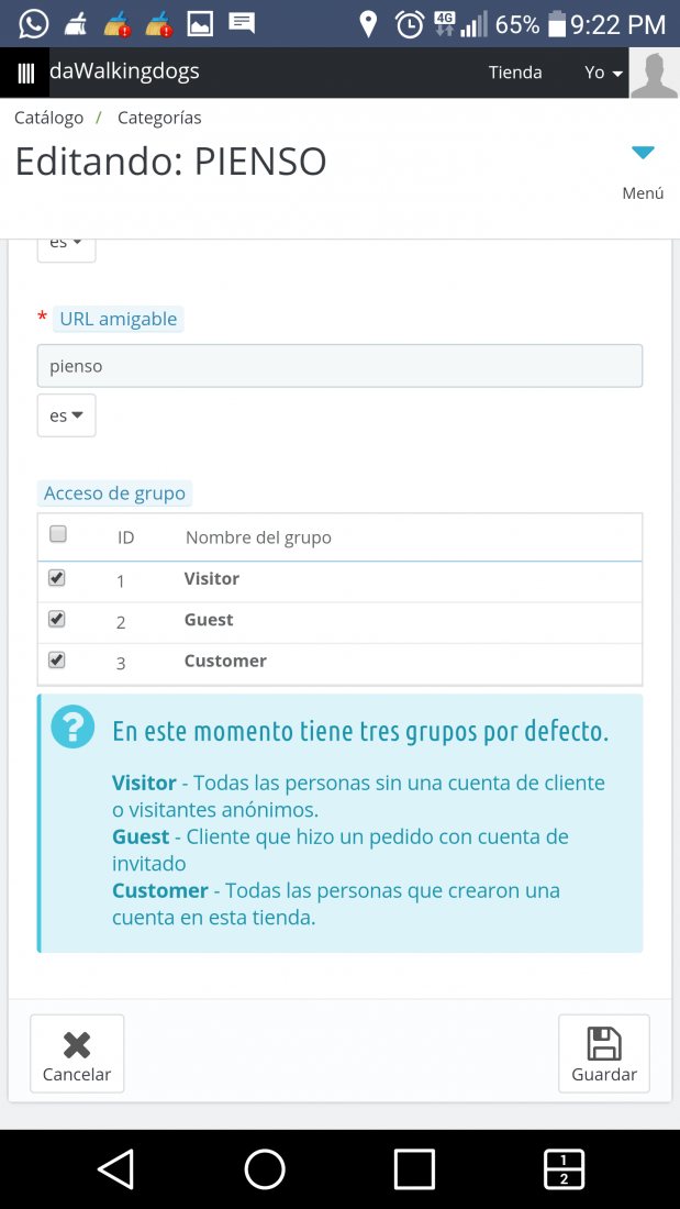

Hola Alejandro,
¿Es posible que nos facilites capturas de configuración de esa Categoría en concreto?
Entiendo que tienes en Productos, Categorías una categoría llamada "Pienso" ¿correcto?.
Si es así ¿puedes facilitar la captura de como está esa categoría creada?
Respondido : 12/03/2016 9:11 pm
Respuestas: 154
Hola buenas agrego imágenes gracias
Respondido : 12/03/2016 9:28 pm
Respuestas: 154
El problema como se puede ver es que al ir a la segunda página o a las demás, dice que no hay productos sin embargo si doy a -ver todos - sí que los muestra

Sigue apareciendo la almohadilla en el enlaces a cualquier página del producto:
Prueba a desactivar las URL amigables y vemos si puede ser eso lo que causa el problema.

El problema estas en # ya que la paginación no la hace bien, si se añade la URL manual si que aparecen bien:
http://www.tiendawalkingdogs.com/es/pienso-14?p=2
