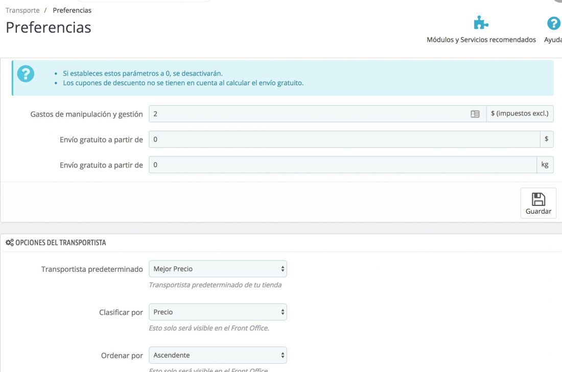

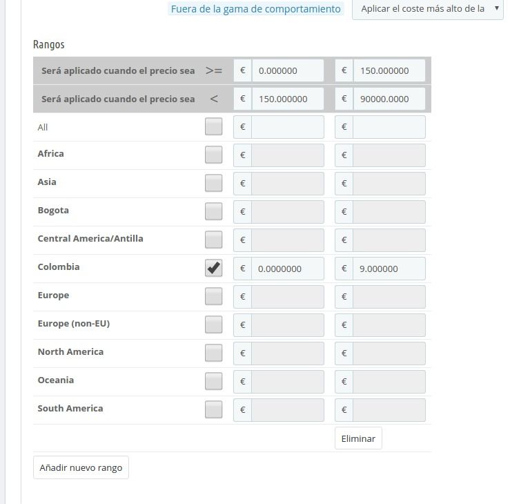

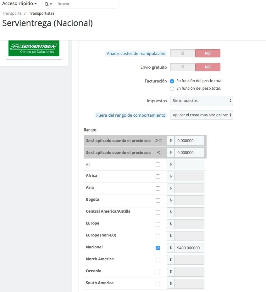

Faltaría que nos envíes una captura de las preferencias de los transportistas para verificar como has insertado los valores.
Por otro lado parece que en función del valor no lo estas ingresando de forma correcta por lo que te recomiendo revisarlo.

Respuestas: 318
Envio adjunto la captura de las preferencias

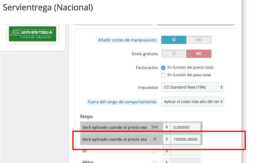

Hola Fabiana.
Para la opción de nacional tienes que añadir dos rangos, uno de 0 a 150 que seria el gratuito y otro de 150 hasta un precio alto por ejemplo 250000 para que se aplique a todos los precios del catalogo.
Para nacional seria lo mismo pero en este caso solo un rango.

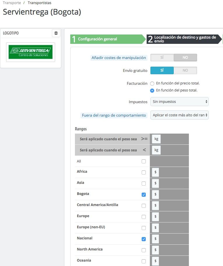

Gracias por vuestra ayuda, el cliente decidio eliminar el hacer el pedido minimo por $150.000
Entonces ahora la idea es tener 2 metodos de envio
1- Para la ciudad de Bogota sera el envio gratuito (sin importar el valor de la compra)
2- Para las demas ciudades en Colombia valdra $9.500
El problema es que no me esta tomando el envio gratuito para bogota, solo me toma el de $9500, que estare haciendo mal?

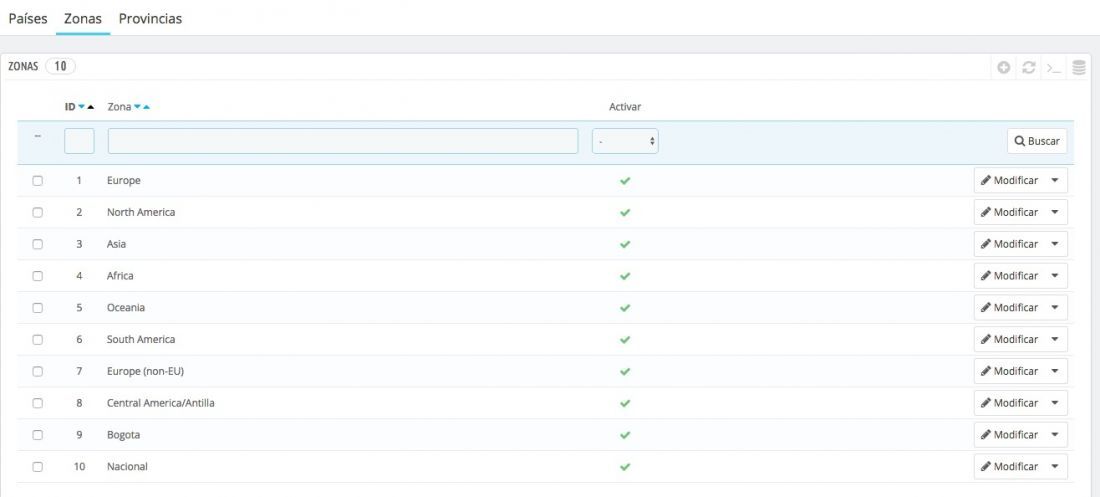

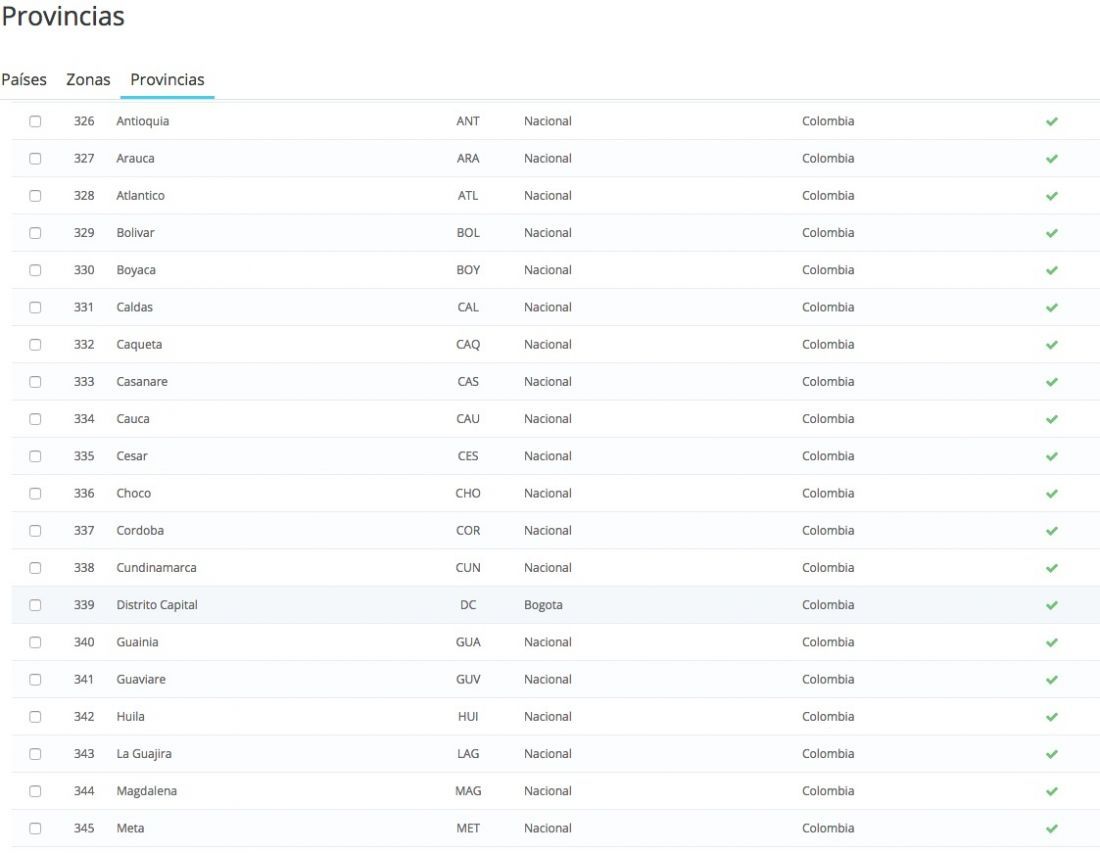

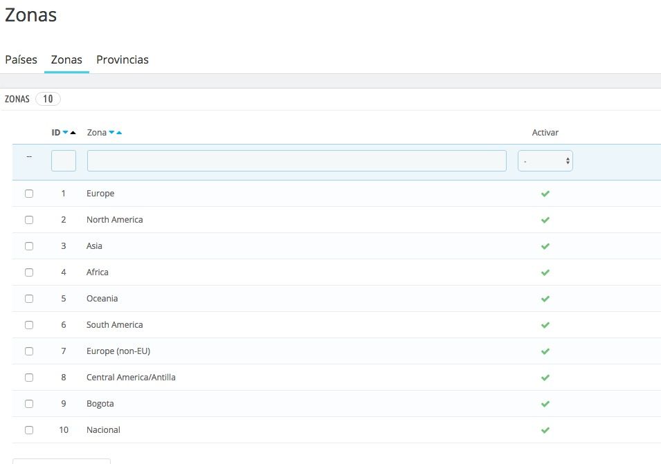

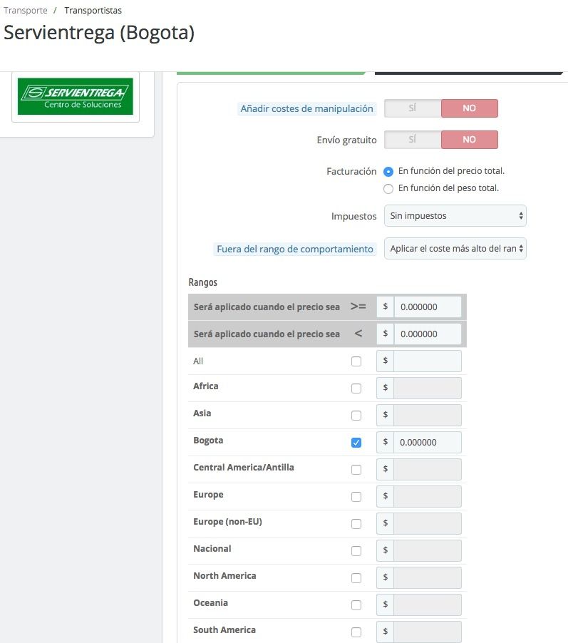

Como tienes configurado el estado de Bogota y el País Colombia en cuando a la zona a la que pertenecen?
Envíanos algunas capturas de pantalla.
Respondido : 27/03/2018 5:32 pm

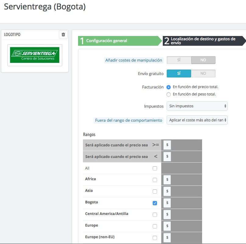

Respuestas: 318

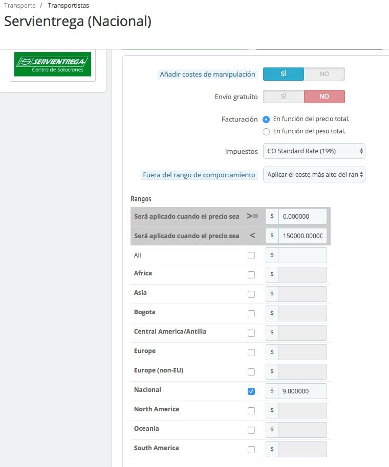

Gracias, adjunto envio las capturas
Respondido : 27/03/2018 6:37 pm
Para la zona de Bogota, habilita Envío Gratis, esto debería ser suficiente
Respondido : 27/03/2018 7:49 pm

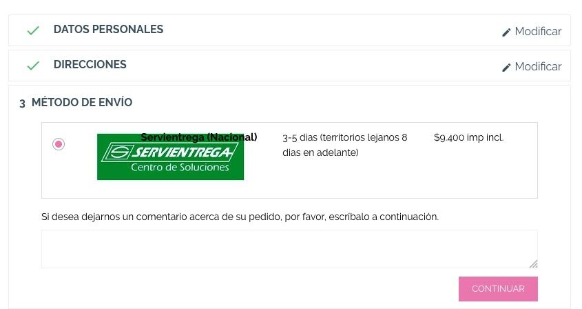

Respuestas: 318

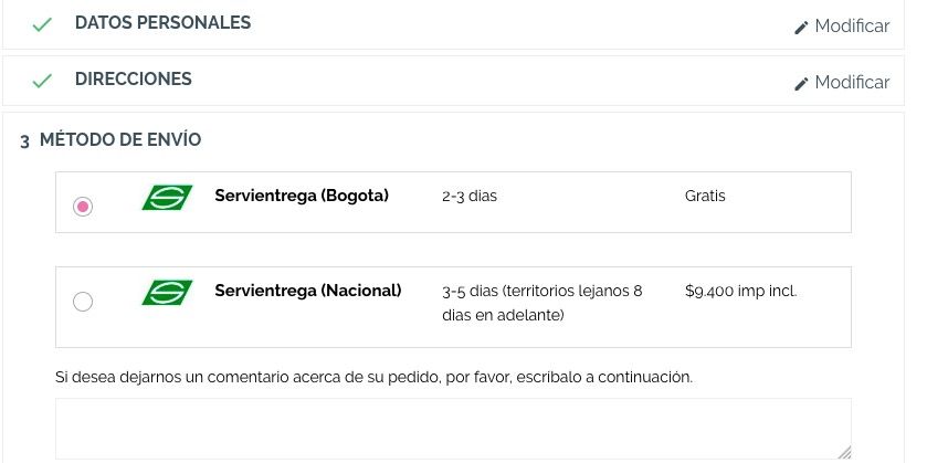

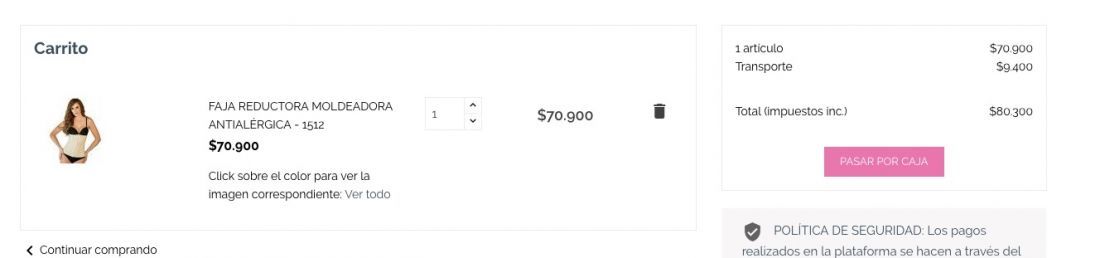

Habilite el envio gratuito, pero me sigue sin funcionar, aparece solo el costo nacional (adjunto capturas), pueden hacer la prueba en: https://cocoon.fabianramirez.co

Respuestas: 318

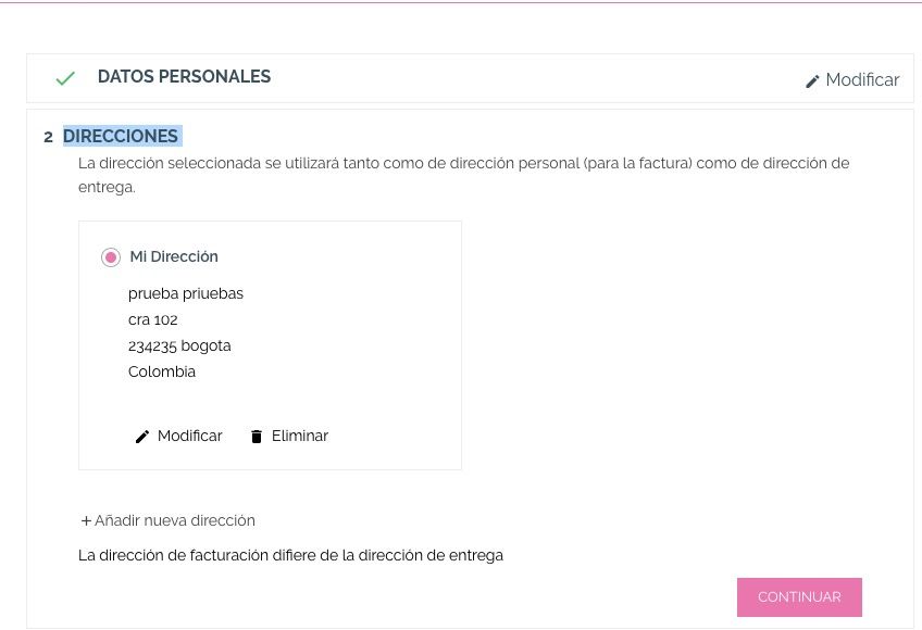

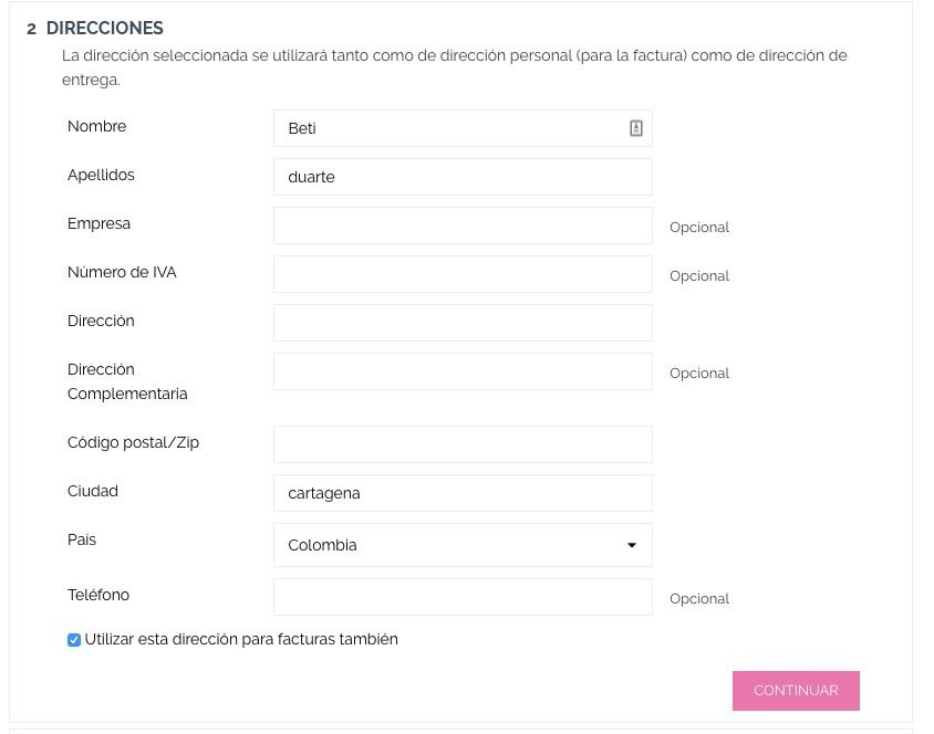

Adicionalmente, no detecta por ejemplo cuando el usuario coloca "bogota" que solamente aparezca el transportista para bogota y cuando se coloca alguna otra ciudad que solo aparezca "nacional" aparecen ambos al tiempo
Respondido : 28/03/2018 3:52 pm
En la dirección del usuario, en lugar de escribir la ciudad debería aparecer para seleccionarla.
Verifica en Paises > Colombia, que tengas seleccionado que contiene provincias
