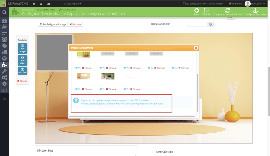

El caso es que intento modificar las imágenes y no me permite subirlas, reporta un mensaje de información en azul que imagino que esta relacionado con la imposibilidad de subirse la foto, indicando que otorgue permiso a una carpeta pero no se si este es el problema y tampoco se como realizar la acción informada. Adjunto captura con el mensaje reportado.

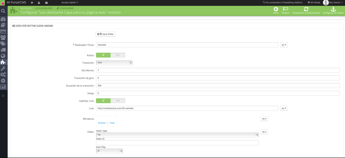

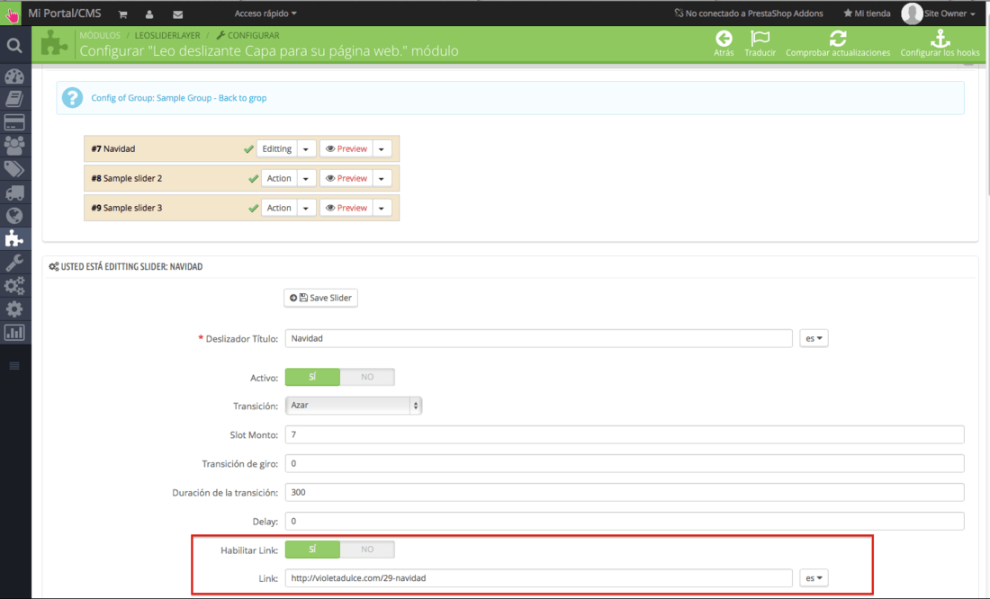

Ademas he dispuesto un link en la que a día de hoy aparece con fondo amarillo (esta imagen venia con el pack) y al pinchar sobre ella desde el front-office se queda tal cual sin dirigir al link introducido. Adjunto captura donde se aprecia que he incluido el link en la primera foto.

Este módulo de slider presenta algunos problemas de funcionamiento. Si no te deja subir las imágenes pruebas a subirlas manualmente desde el administrador de archivos de CPanel, colocando las imágenes en la ruta public_html/themes/leo_furniture/img/modules/leosliderlayer
Sobre el tema de los enlaces, es posible que para esta plantilla los enlaces solo funcionen en los botones que coloques dentro del slider.

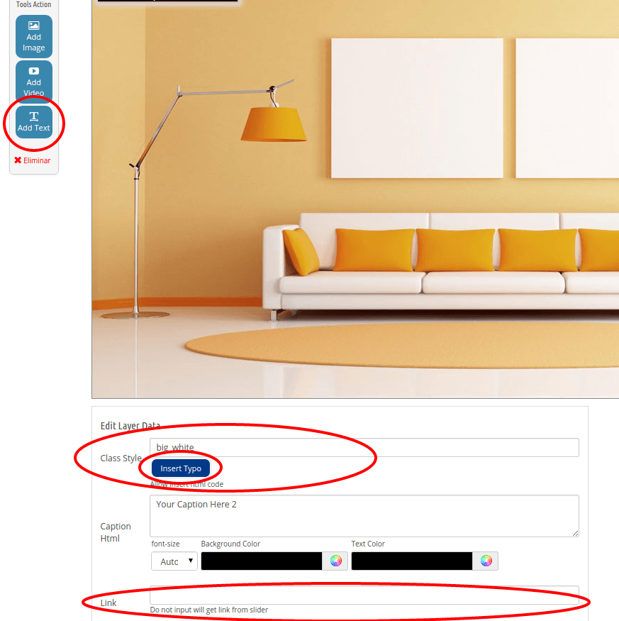

Para tener un diseño de botón realmente sería necesario que hay un tipo CSS para ello.

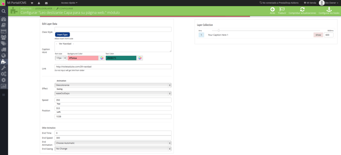

Tienes que editar uno de los sliders del módulo. A continuación pulsa en el botón Add Text para añadir el elemento. Uno de los parámetro de configuración será Class Style con un botón Insert typo que te permitirá elegir entre distintos tipo de tipografía. Podrías ver si alguna de ella te deja un diseño según lo esperado. Aquí también podrás poner un enlace a ese texto.
Te pongo una captura de pantalla donde te marco los elementos de los que hablo:

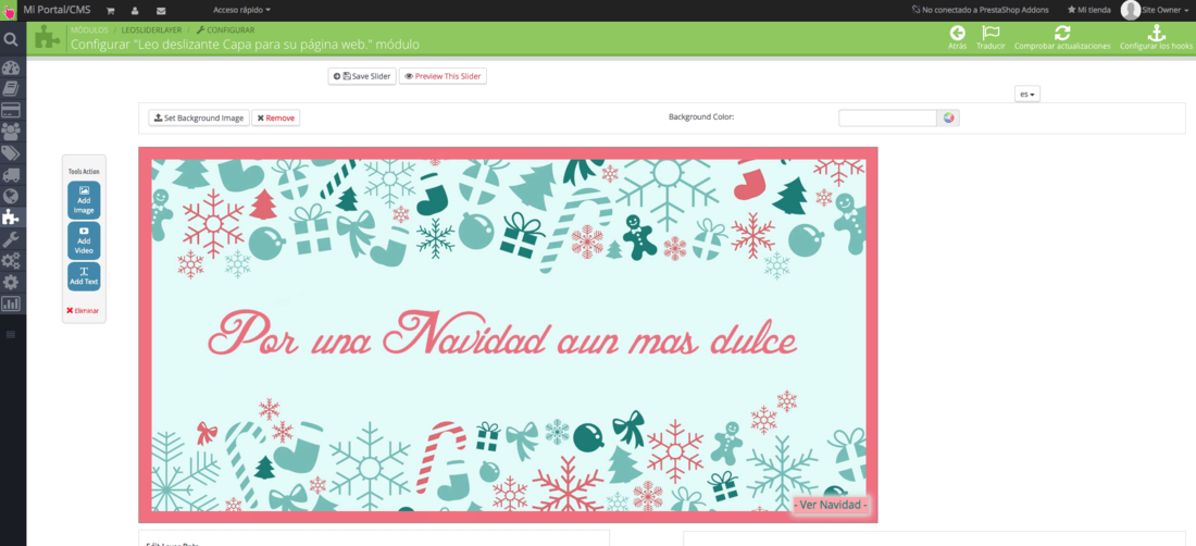

Buenas de nuevo, gracias a su respuesta me he dado cuenta de que han desaparecido los botones que he colocado en dos de las tres imágenes de slider del home.
Adjunto una capta de la configuracion del modulo para que vean que debe estar el botón y de hecho, hasta ayer aparecía y enlazaba correctamente dos botones que coloque.
Por otro lado, como se podría modificar los archivos para que sea la imagen la que enlace directamente al destino que necesito, porque los botones... la verdad no me terminan de convencer

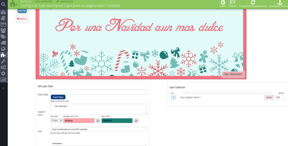

Buenas, la configuración del slider la he dejado prácticamente predeterminada. Adjunto tres capturas con toda la información de la configuración de una de las imágenes del slider.

Entiendo que has estado haciendo modificaciones, actualmente no se ve propiamente un botón sino más bien un texto en la parte inferior.
Podrías probar acomodando este texto que simule un enlace en la imagen, con el siguiente código
Coloca el siguiente código en el archivo :
/themes/leo_furniture/css/local/custom.css
.rev_slider .tp-caption{
	display:block;
	position:absolute!important;
	top:0!important;
	left:0!important;
	width:100%;
	height:100%;
	background:transparent!important;
       cursor:pointer;
       text-indent:-9999px;
