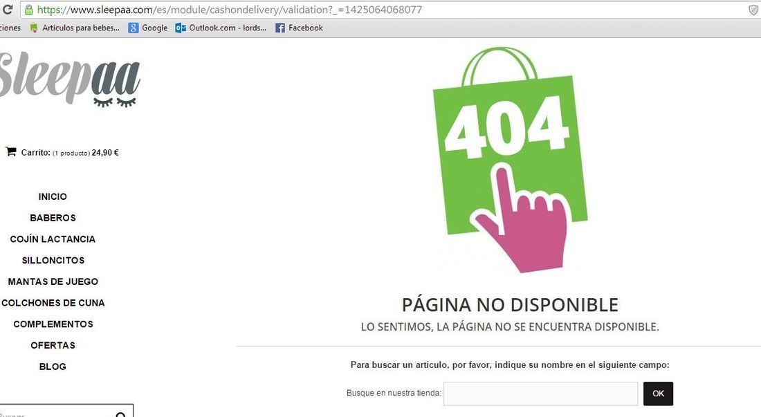

Hola tengo problemas con todos los metodos de pago, al pagar parece que la redireccion a la web no esta bien, en el metodo contrareembolso da un error 404 y en paypal y con tarjeta se queda la web en blanco... y no encuentro donde esta el fallo, puede que sea algo de la configuracion pero no doy con el.
Podeis echarme una mano;
https://www.sleepaa.com
Adjunto captura

He quitado las Urls amigables y me ha finalazo un pago contrareembolso, creo que el problema puede ir por ahi.
https://www.sleepaa.com/index.php

No da errores recientes, he desactivado el modulo de compra rapida de INNOVA DELUXE y los metodos con transferecia y coontrareembolso ya no dan error 404 pero el TPV y PAY PAL sigen igual, se queda la pagina en blanco y no devuelve los valores a la web, pero el tpv y pay pal si que reciben el pago, tal vez esto ayude a saber mas sobre el problema, os dejo los ultimos errores del Log aun que creo que no son relevantes:

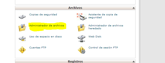

Para comprobar si es problema o no de traducción como comentan mis compañeros de soporte bastaría con renombrar el archivo es.php a es.phpold y volver a subir este mismo ubicándose en la carpeta translations de tu actual prestashop. Si no sabes como llegar hasta él tendrás que iniciar sesión en su cPanel (midominio.com/cpanel) > Archivos > Administrador de Archivos.
