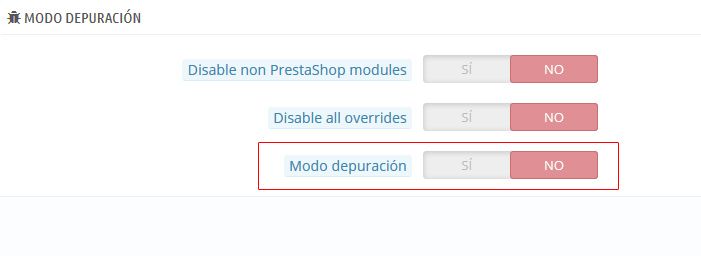

si ves que se soluciona, perfecto, si no se soluciona activa el modo debug en la web e indicanos lo serrores que se muestran.
Para activar el modo Debug accede a Parámetros avanzados -> Rendimiento -> Modo depuración

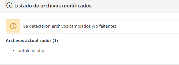

En "Parámetros avanzados" -> "Información", al final de todo me aparece lo que adjunto en la captura. ¿Puede ser ese el problema? ¿Dónde puedo comprobar si dicho archivo existe?

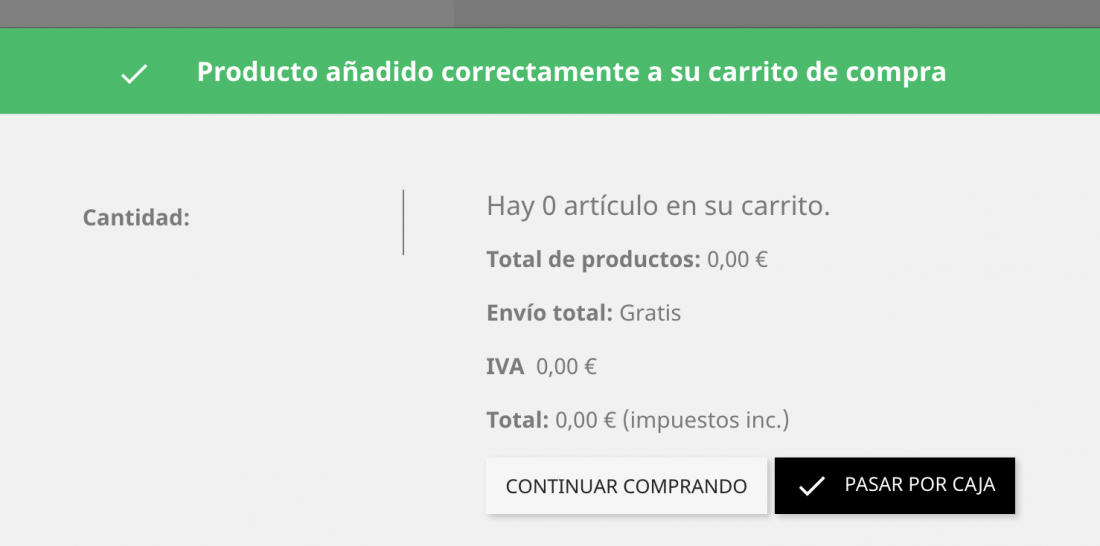

Actualmente veo que ya aparece el popup, tal como se muestra en la imagen adjunta.
Aunque veo que no se agrega una cantidad.
