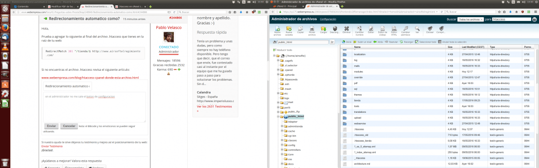

Prueba a agregar lo siguiente al final del archivo .htaccess que tienes en la raíz de tu web:
RedirectMatch 301 ^/tienda/$  http://www.airsoftelregimiento.com/
Si no encuentras el archivo .htaccess revisa el siguiente artículo:
https://www.webempresa.com/blog/htaccess-cpanel-donde-esta-archivo.html
Respondido : 20/05/2016 1:30 pm
Respuestas: 87
en el administrador no me sale el boton de configuracion
Respondido : 20/05/2016 1:52 pm
Estás utilizando otra plantilla para CPanel. Cuando pulses en Administrador de archivos te saldrá una ventana emergente. En ella activa la opción Mostrar archivos ocultos (dotfiles).
Si esto no te sale, puedes cambiar la plantilla de Cpanel. En la página de inicio de CPanel verás en la parte superior un desplegable Cambiar tema. Cambia el valor "x3" por "paper_lantern".
Respondido : 20/05/2016 2:48 pm
Respuestas: 87
Muchas gracias, localizado. Ahora tengo que descubrir con que programa se abre (ya que no lo he hecho nunca). Muchas gracias por la ayuda
Respondido : 20/05/2016 4:14 pm
Puedes editarlo directamente desde el Administrador de Archivos de tu Cpanel, es un archivo de texto.
Si lo bajas a tu PC probablemente tengas que forzar abrirlo con algún editor como notepad o notepad++
