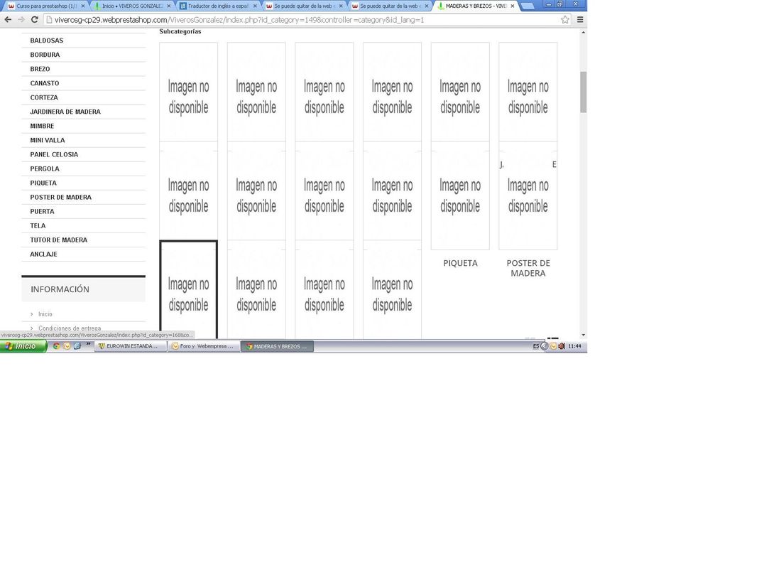

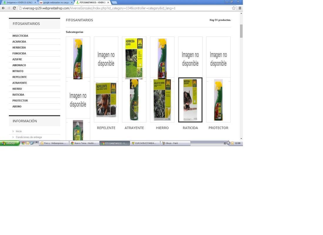

Hola quiero saber si el apartado de subcategoría puedo desactivarlo de alguna manera.

Viveros gonzalez
Respuestas: 306
Lo e echo y no se quita , me sigue saliendo lo que no quiero que aparezca en lo que te adjunto en la foto.

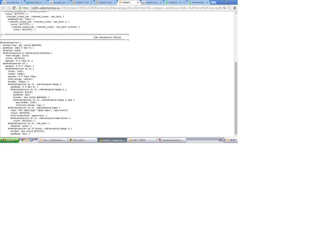

Viveros gonzalez
Respuestas: 306
Mira por fin lo encontre y he realizado los cambios pero en la web esta igual.
