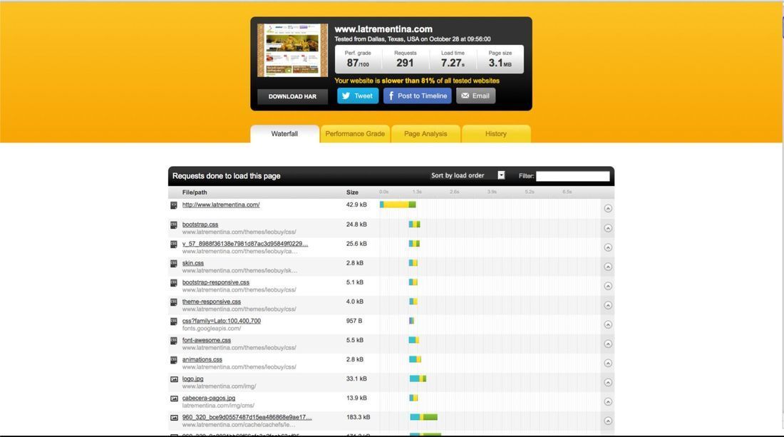

Hoy he visto que mi velocidad de carga de web es desorbitada. Quería saber cómo mejorarla a través de configuraciones de Prestashop.
Luego he vuelto a textar la web y ha dado un resultado menor a la mitad, supongo que el caché hizo algo. Aún así ha sido más de 7seg.
Ayer usé esta herramienta y me dio 5seg al principio y luego 3seg en las siguientes pruebas.
Tambien veo que el server está haciendo de posible cuello de botella.
La herramienta que he usado es pingdom.com, y puse www.latrementina.com en el buscador sin http, no sé si esto puede repercutir o no.
Os mando unas capturas de pantalla
Muchas gracias.

Hola Sara,
Al navegar por el sitio web me carga rápido, y he analizado con http://tools.pingdom.com y veo esa discordancia en tiempo en lo que me tarda a mi en abrir tu página web y navegar por la misma que lo que muestra esa herramienta.
Revisa el artículo Mejora la velocidad de tu Tienda Prestashop en 5 sencillos pasos https://www.webempresa.com/blog/item/1378-mejora-la-velocidad-de-tu-tienda-prestashop-en-5-sencillos-pasos.html

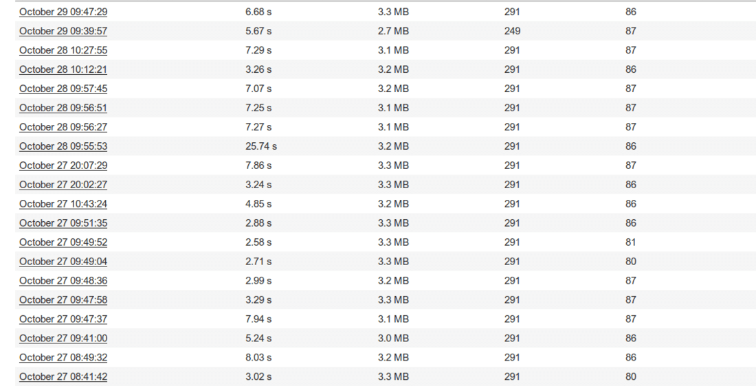

Viendo el historial de tu sitio web en http://tools.pingdom.com me hacer dudar de la fiabilidad de la herramienta, puesto que en análisis en los que hay pocos minutos de diferencia ofrece resultados bastante distintos:

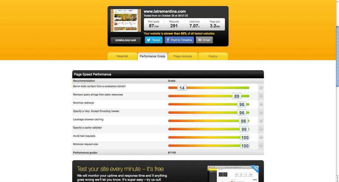

Acabo de desactivar el módulo de Google API, y por ahora la web parece que responde mejor.
Me sigue dando 0 en Serve static content from a cookieless domain .. que es esto??
Respondido : 31/10/2014 11:16 am
Revisando más a fondo el tema del "Serve static content from a cookieless domain" veo que en todos los casos se refiere a imágenes, por lo que no habría que efectuar acción alguna.
Existen sistemas para cargar las imágenes a través de otro dominio (CDN), pero esto es algo que no te recomiendo utilizar debido a que te puede originar problemas graves e incluso generar contenido duplicado para los buscadores, lo que podría perjudicar el posicionamiento de la página en la web.
