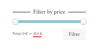

Tenemos un problema con el filtro por precio. Cuando estas en 'tienda' aparece una cantidad máxima muy alta y no tenemos ningún producto con ese precio. En cambio, si aplicas cualquier filtro, como categoría o tipo de producto el precio máximo se ve corregido.
¿Nos podríais decir como solucionar este bug?

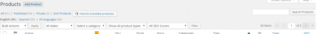

No tengo esa zona de "Papelera" que me comentas o estoy mirando en el sitio erróneo. Te adjunto imagen.

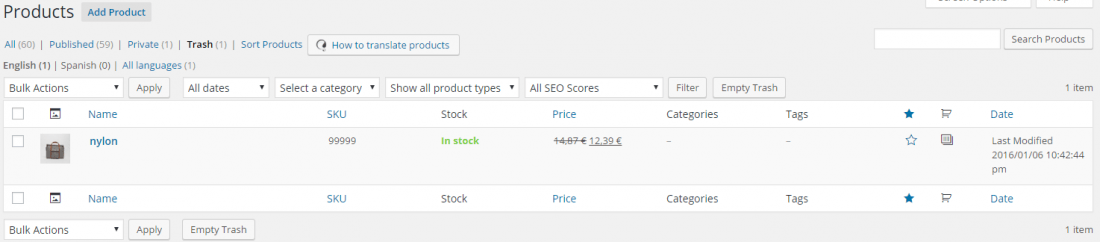

Usualmente cuando eliminas un producto se va a la papelera, veo que no aparece el link de papelera, prueba eliminando un producto de tu lista, o crea uno y eliminalo y verifica si te aparece

He eliminado un producto que lo tenia privado y al hacerlo me ha parecido la sección de papelera pero no aparece ese producto que vale 453€ que nos aparece en el widget de filtrar por precio.
¿Alguna idea? No sabemos que puede ser :/

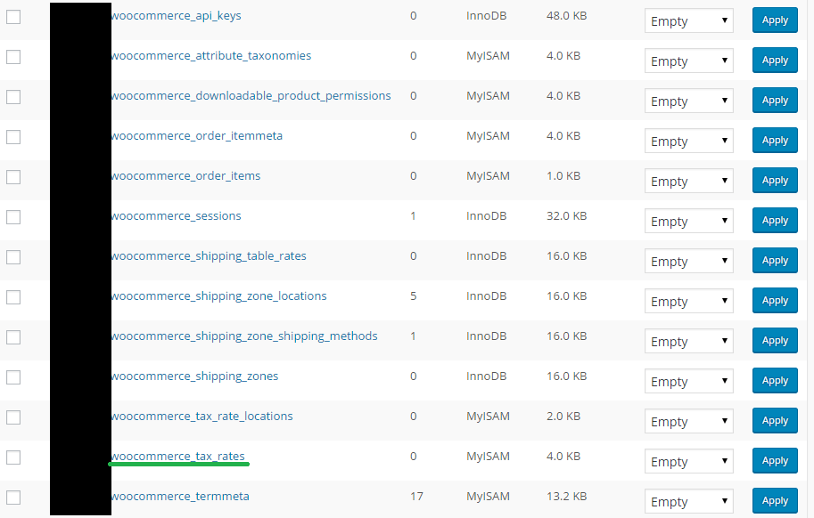

Después en Dashboard > DB Optimizer hemos ido limpiando las tablas con el contenido de woocommerce, al eliminar la tabla de tax rates (suponemos que es la función de IVA) el precio del filtro ha pasado de 450 a 375, adjuntamos imagen.
Entonces es seguro que tenemos hay un dato que no se ha borrado correctamente, en estos casos, como se hace para solucionarlo?

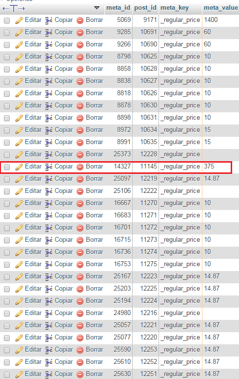

Se mostrará un listado con todos los precios de tu tienda dentro del campo meta_value. Mira a ver si encuentras el precio conflictivo. De ser así, anota el valor que tenga en la columna post_id.

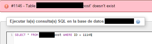

SELECT * FROM #post WHERE ID = ID_ANOTADO
donde ID_ANOTADO sería el id que has anotado antes. Aquí tendrías que ver el problema que tiene ese precio. Trata de localizarlo en la administración y bórralo.

Muchas gracias por las indicaciones, hemos encontrado ese dato, pero nos falla el ultimo paso. Donde la tabla post me dice que no existe.
Adjunto imagen.

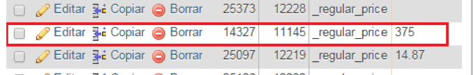

Si en la tabla de post no encuentras ningún con id 11145 entonces podrías borrar el registro que has marcado en la captura de pantalla, pulsando en el enlace borrar que se muestra en él.
Posiblemente se deba a algún antiguo producto para el que no se han borrado todos los datos.
Por seguridad, es importante que antes de hacer esto hagas una copia de seguridad de la base de datos, por si tuvieras que volver al estado anterior.

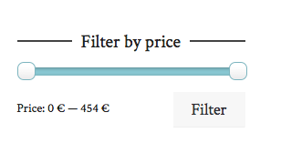

Entiendo que has borrado el registro qeu marcabas en tu captura de pantalla. (ver imagen)
Actualmente veo en tu sitio que sigue mostrando el filtr con 454, ver imagen, si tienes algún plugin de cache activo desactivalo temporalmente

Como dije anteriormente, estoy haciendo pruebas en una zona test, en el sitio de producción sigue todo igual. Si no hay problemas de seguridad te puedo decir la base de datos que corresponde a la zona test.
