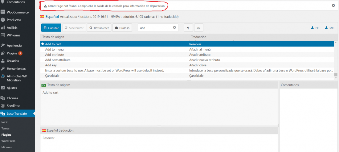

Gracias Pepe por la respuesta. Me esta tirando un error. Adjunto una captura.

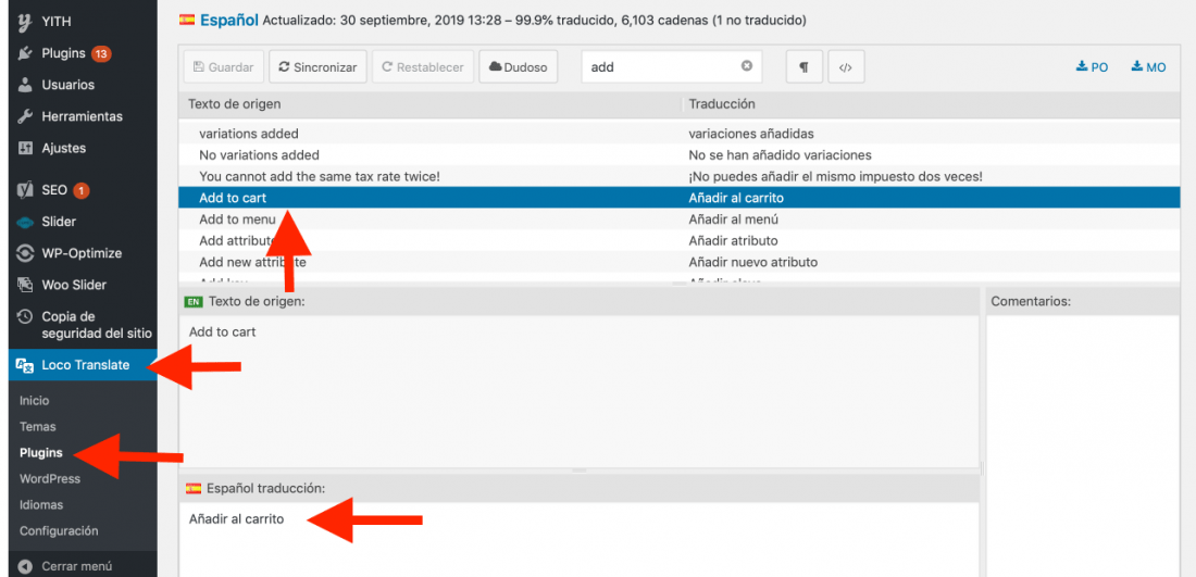

Intente cambiar los permisos del archivo q esta editando pero sigue igual. Investigando en internet sobre este error encontre esto, podra ser?

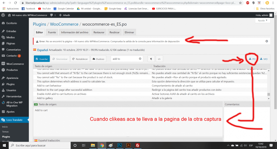

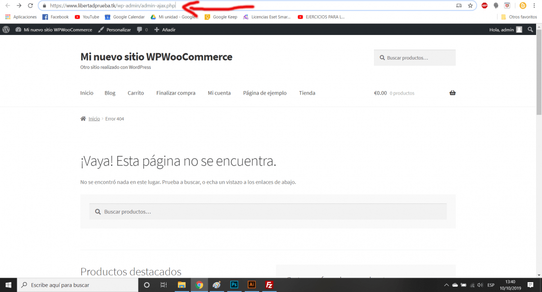

Y otra cosa que talvez pueda ayudar, desde el plugin hay una opcion para descargar el archivo .po, cuando clickee ahi me dice que la pagina no existe, lo mismo que me dice cuando intenta grabar las modificaciones de las traducciones. Y el archivo en cuestion pareceria ser el admin-ajax.php. Me fije a travez del filezilla y el archivo existe en la ubicacion donde lo estaria buscando el plugin, le puse permiso de escritura publicos a traves del fillezilla pero no soluciono el problema
Adjunto dos capturas
