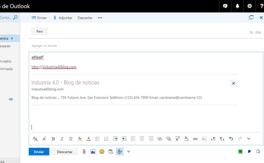

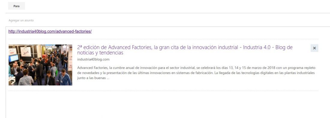

Vuelvo a tener problemas con la información asociada a la web cuando escribo el hipervinculo en un correo de hotmail.
Como podéis ver, automáticamente añade un cuadro con los datos del blog donde se puede ver que conserva los datos de inicio de la plantilla palene (San Francisco, etc...).

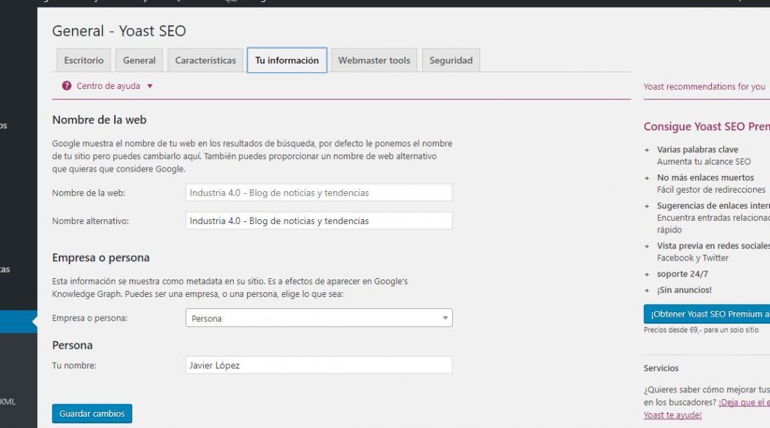

Estoy verificando que la página de inicio no tiene un título y una descripción definido. Verifica definiendo esto mediante el plugin SEO by Yoast como lo indica la guia:
Respondido : 25/07/2017 8:46 pm
Respuestas: 238
No veo en el video tutorial como poner el titulo y descripción en la página de inicio.
Creo que la versión de Yoast debe ser mucho mas antigua. La versión que yo tengo es la 5.1 y tampoco veo ningun sitio donde pueda definirlo.

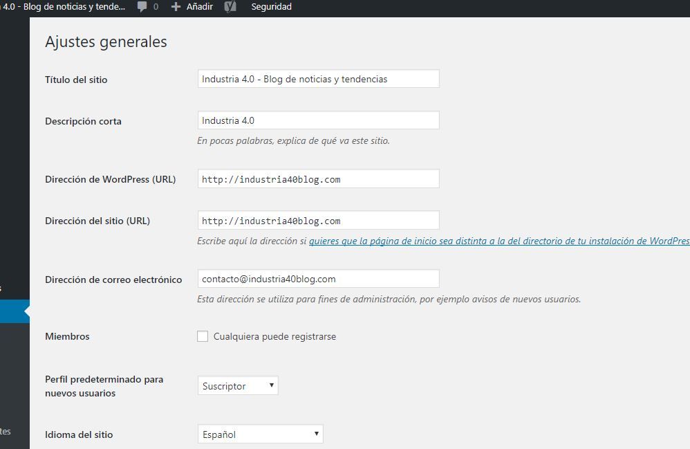

En la plantilla Palene no hay una página definida ya que toma por defecto las últimas entradas por lo tanto tendrias que definirlo ingresando ajustes => generales => Título del sitio y Descripción corta.
Respondido : 26/07/2017 2:10 am
Respuestas: 238
He puesto nombre en los dos sitios que me indicas y sigue igual.

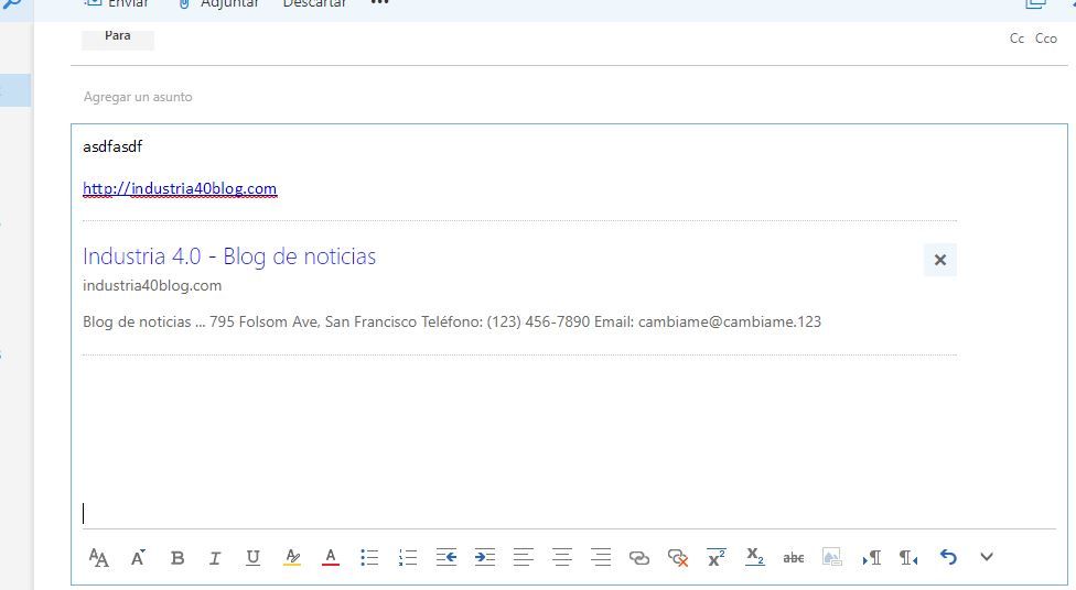

Como ves sigue mostrandome en hotmail San Francisco etc........, información que venia de la plantilla palene

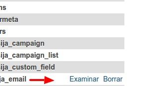

Puedes buscar las cadenas en BD de tu instalación.

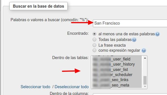

.- Accede a tu cuenta de cPanel -> Bases de datos -> phpMy Admin
.- selecciona la BD que utiliza tu instalación y pulsa en Buscar
Palabras o valores a buscar (comodín: "%"): San Francisco
Dentro de las tablas: selecciona todas las tablas
.- Pulsa en continuar
Te mostrara todas las tablas donde se encuentra esa informacón.
.- Edita las tablas y elimina de las tablas donde se encuentra:
Importante: Antes de realizar cualquier modificación, exporta la BD por si hubiera algún problema y necesitaras volver a dejarlo todo como estaba.

He echo lo que me dices, pero en la busqueda solo he sido capaz de encontrar el cambiame@cambiame.123, que lo he cambiado por mi correo. Del resto (795 Folsom Ave, San Francisco, etc...), ni rastro.
Una vez echo esto, vuelvo a escribir un email en hotmail y me da el mismo resultado de siempre. Siguen esos datos de la plantilla.

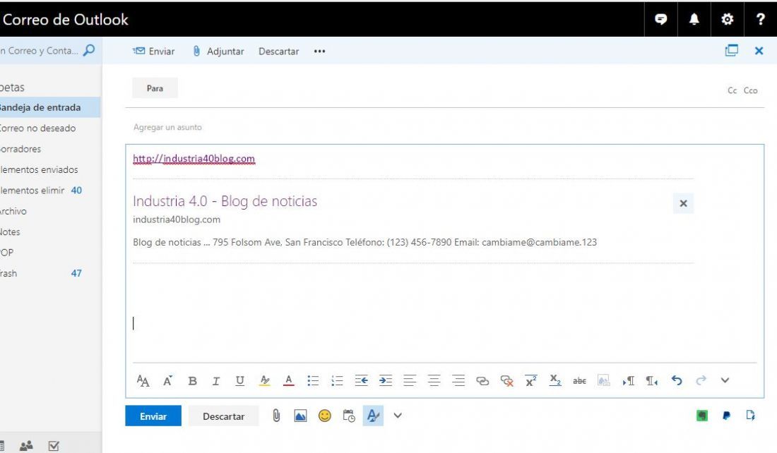

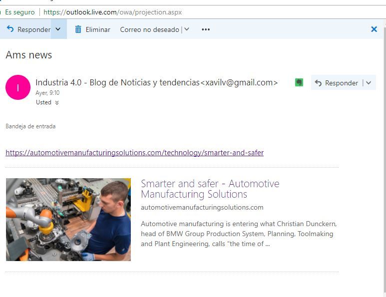

Mi pregunta es: ¿como se puede conseguir algo como esto?, es exactamente lo mismo, un hipervinculo insertado en un email de outlook que automáticamente añade la información del link (descripción + foto).
Quizas ahí esta la clave.
Yo lo que quisiera es poder cambiar esa información y añadirle el logo de la web por ejemplo.

Lo que único que te puedo confirmar es que al parecer Outlook toma información de los open graphs tanto de su título, descripción, etc. Por lo que el plugin de SEO by Yoast debe estar correctamente configurado. Por ejemplo te recomendaría revisar los Títulos y metas del plugin. En tu área de clientes hay un curso de SEO del plugin donde te da información para configurarlo.
